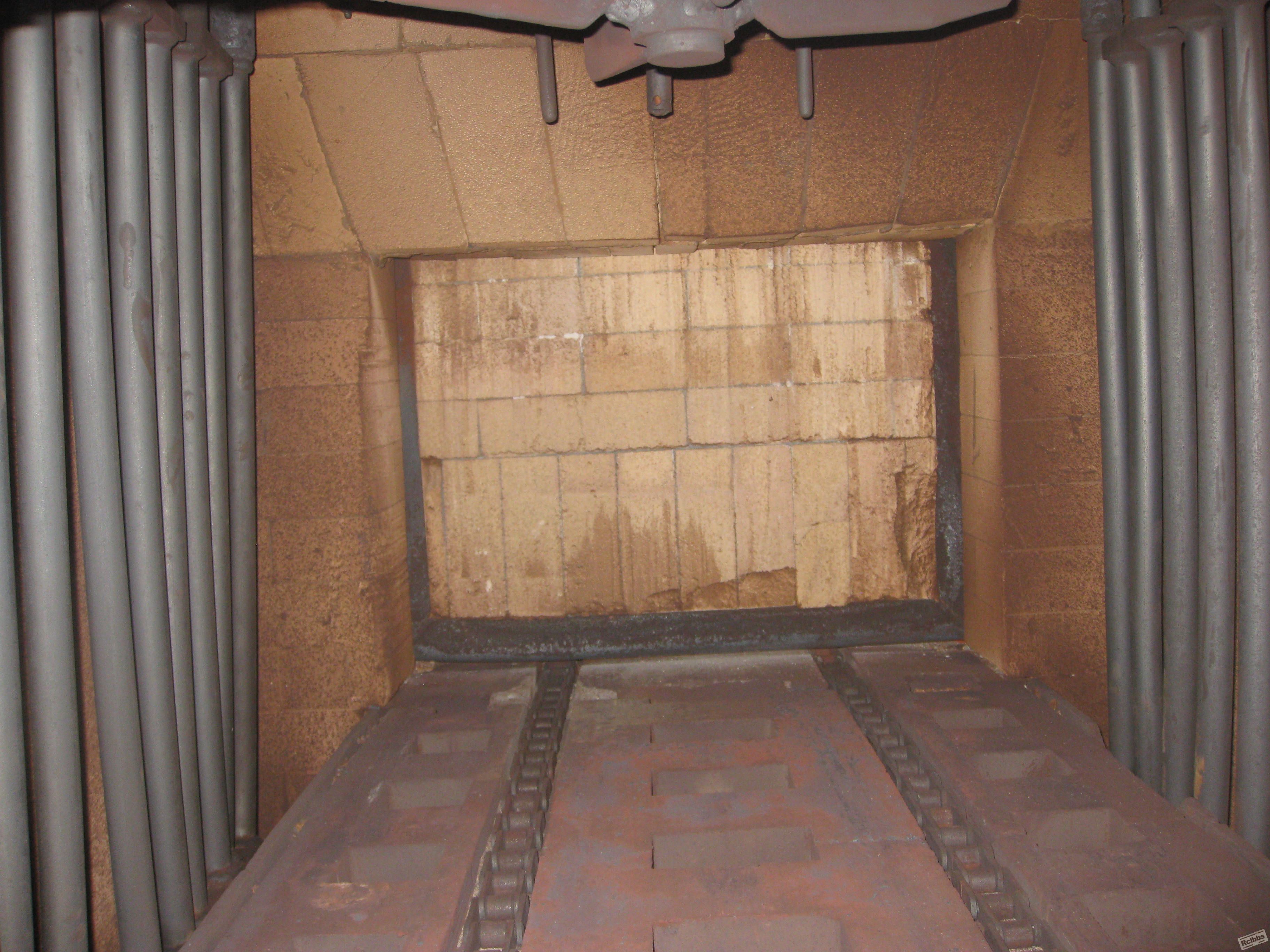

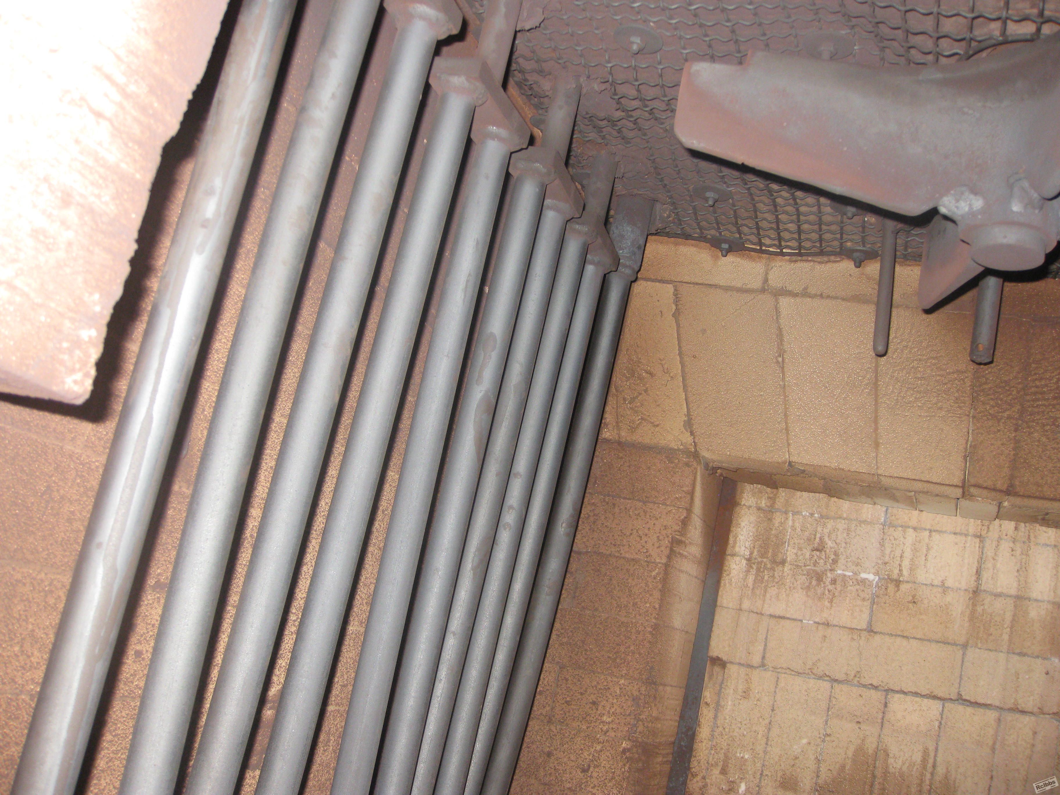

 楼主| 发表于 2010-7-26 14:41:40 | 显示全部楼层
炉膛电阻管布置
炉膛电阻管布置
36V单相串接
36V单相串接
1  小的辐射管不好制造,功率太小。
2  请问多用炉怎么侧装?

1    输出变压器为:输入单相220V,输出36V、41V、46V;原用36V。
2   现在的难点就是改成辐射管后位置不够,辐射管需要做成外径小于φ60,功率单支5KW(有效长度700mm)。
3   至于炉顶都好改造,无非是改造后原装风扇可能因为轴短而不能用了,这些都不是问题所在。
