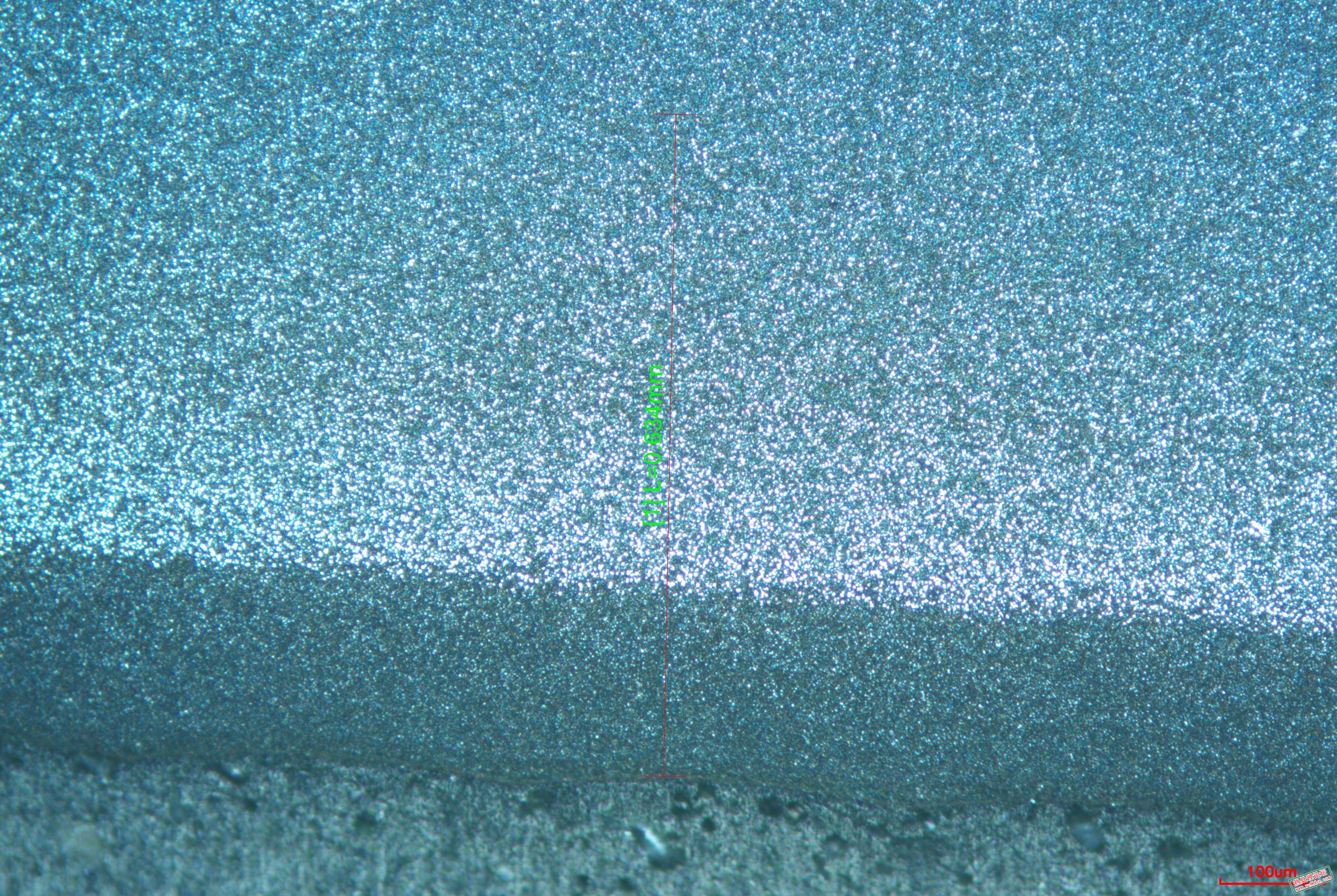

各位大佬 帮忙给看看  这个碳氮共渗属于合格范围吗?

无碳化物层超了吧

按《JBT 7363-2023 滚动轴承 零件碳氮共渗 热处理技术规范  》执行吧,从标尺看你的表面无碳化物层是合格的

有没有高倍的看 一下,这个碳氮共渗做的很好阿,表面的化合物很细很密集而且没有粘连。
