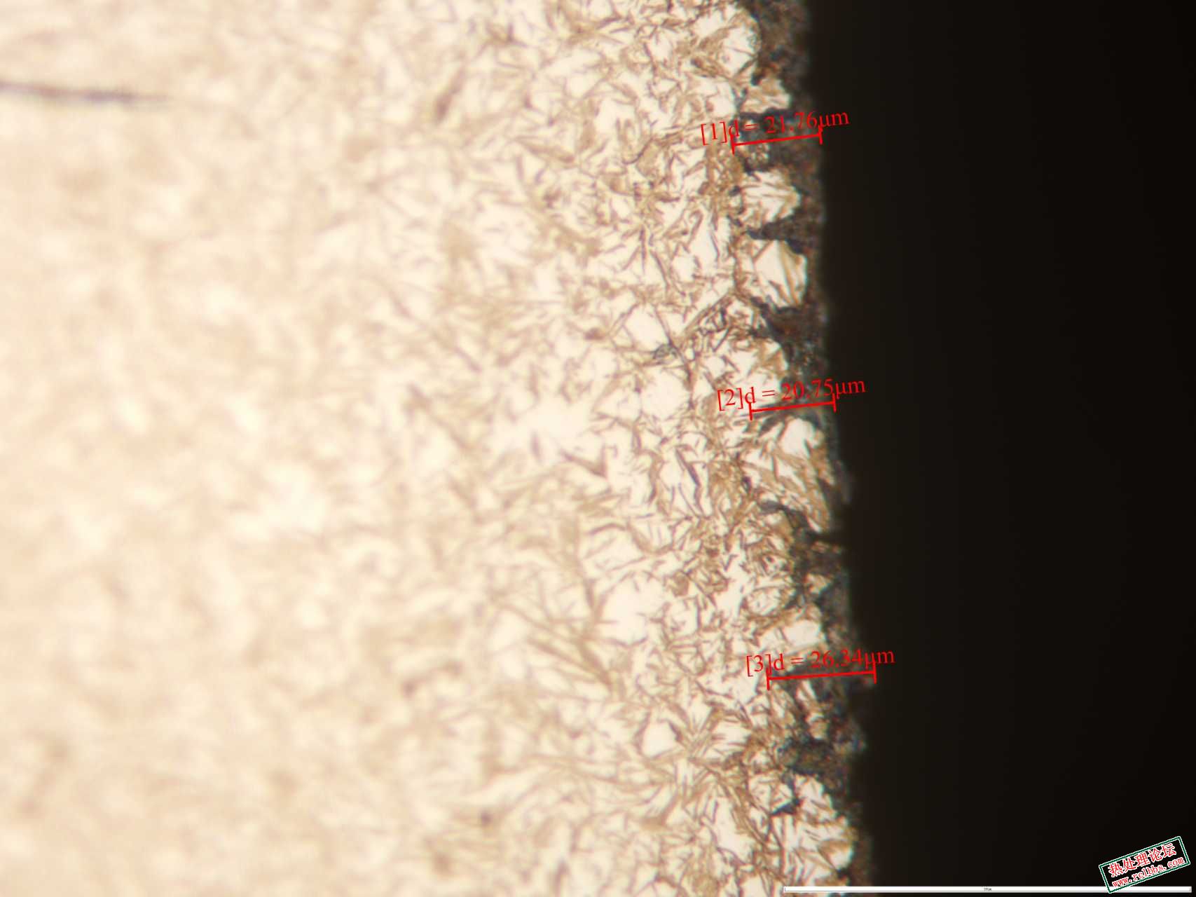

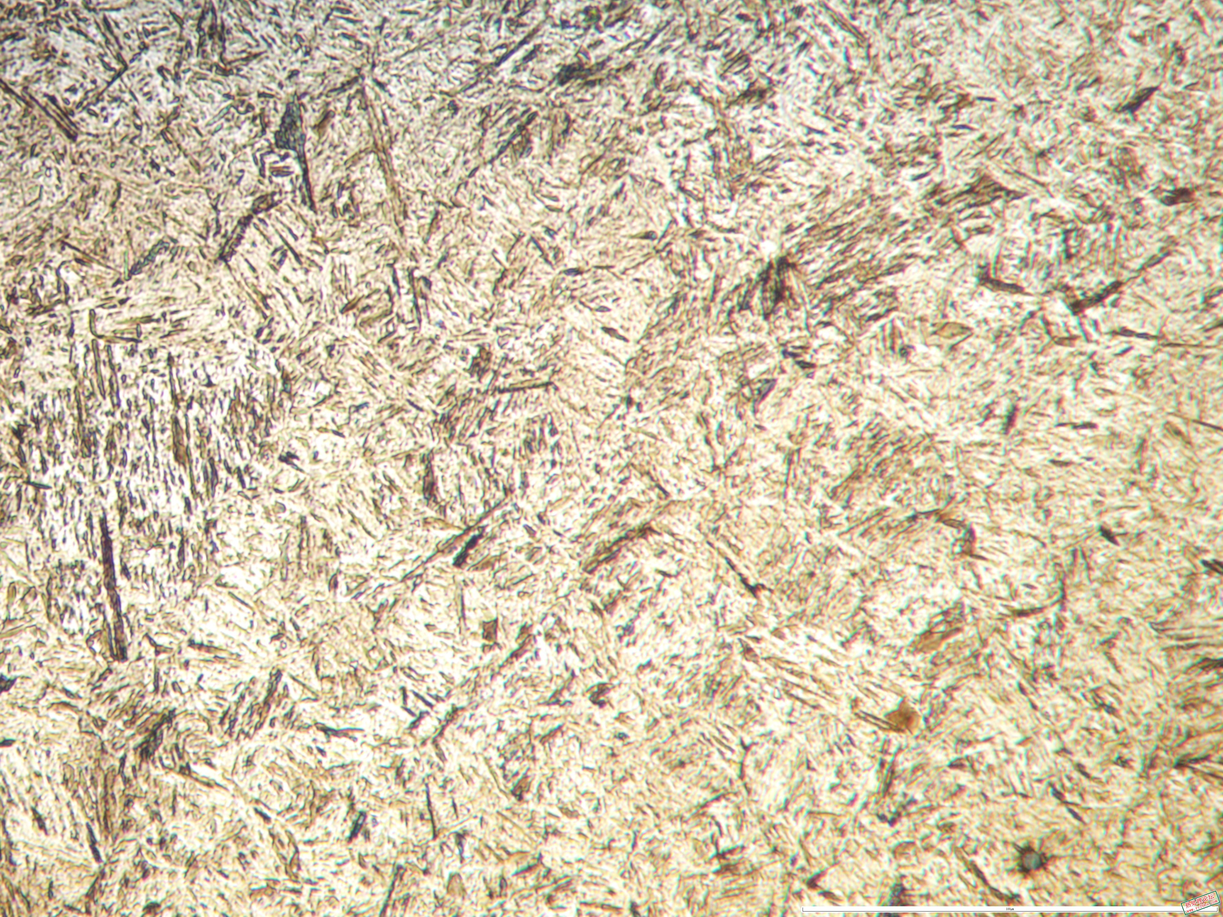

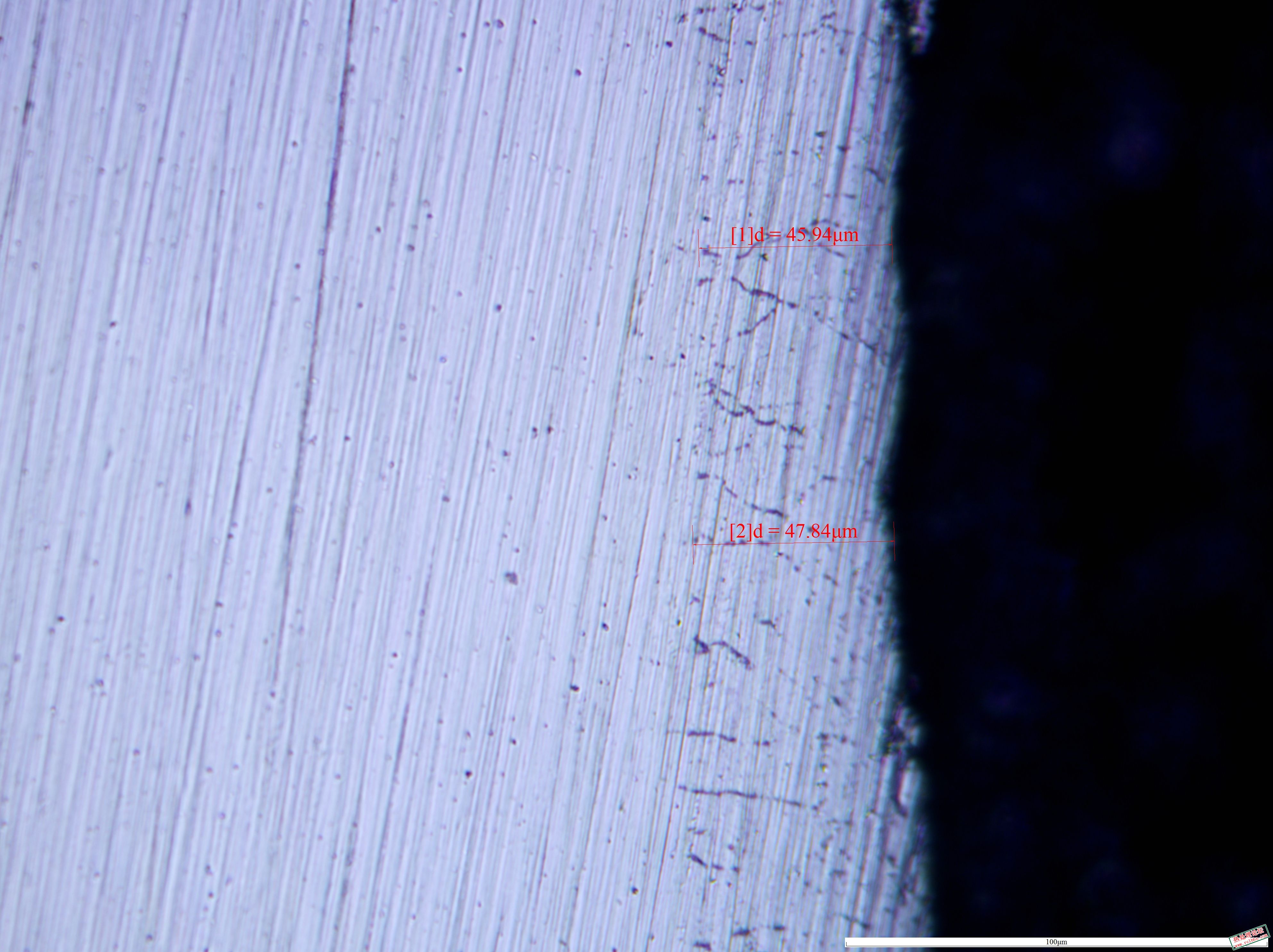

热处理设备:易普森多用炉,热处理工艺:强渗碳势cp%1.05,温度920°,保温碳势cp%0.85,出炉前cp%0.7,温度850°,淬火温度840°,淬火油温:85°,回火180°   4h,表面氧化如图,请教,是否因为炉子老化漏气造成表面氧化,同时,烦请看看表面贝氏体、珠光体含量多少%

个人感觉次表面氧化也是有点多

表面屈氏体(国外叫表面贝氏体)已经连成片了,基体已经接近100%,像这个情况如果没有标准图谱的话,就按照深度测量就好了。至于次表面屈氏体含量大概在2-3%。这个产品不光表面氧化问题,内部淬透效果也不好。

感谢戴工指导,该产品内部淬透性确实不好,芯部硬度也不行,实测34HRC

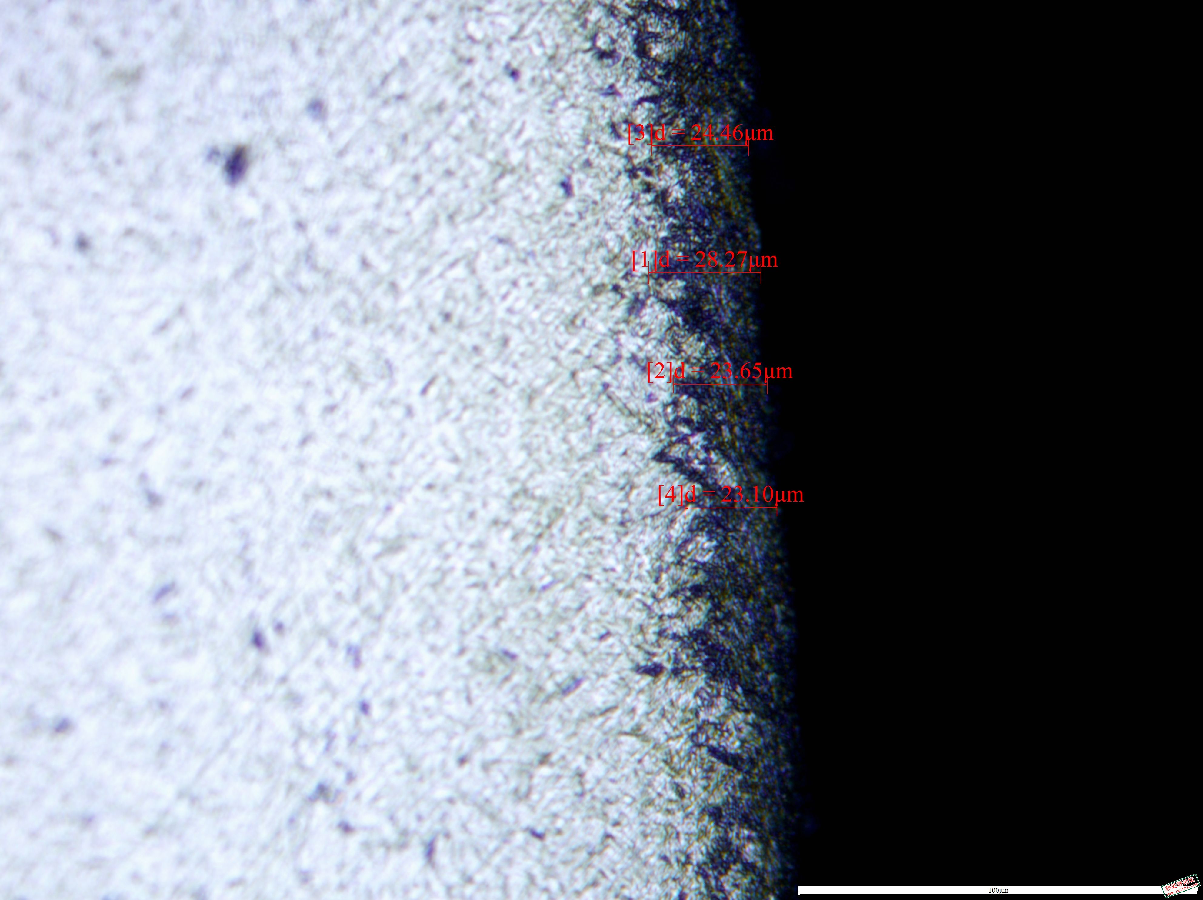

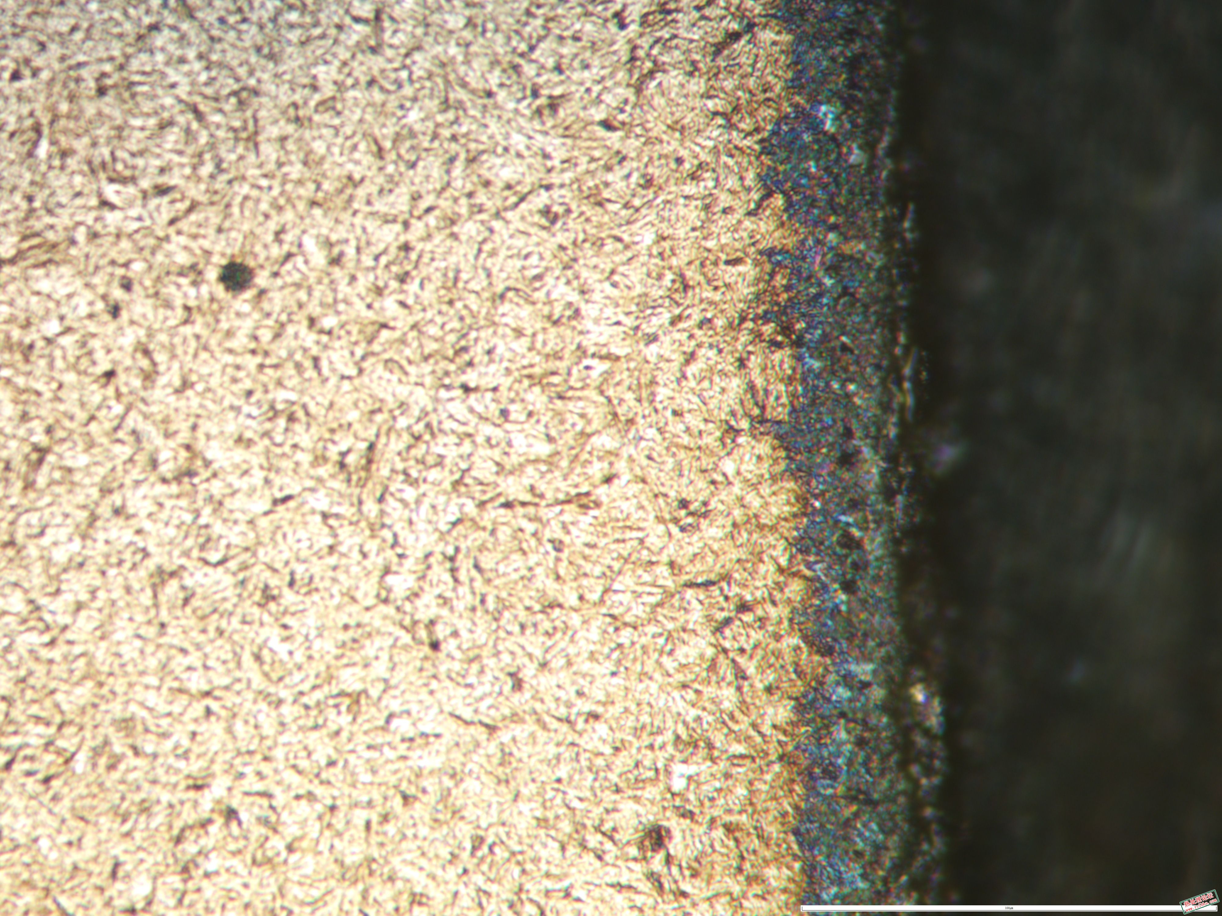

 楼主| 发表于 2026-1-22 07:41:38 | 显示全部楼层
补充后续切割的金相图片

发表于 2026-1-22 14:33:28 | 显示全部楼层
产品进炉前加个中温回火,产品带温进炉。让产品快速达到渗碳温度,可有效减少内氧化

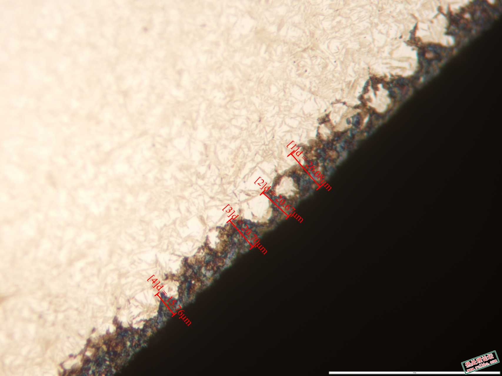

 楼主| 发表于 2026-8-12 09:46:46 | 显示全部楼层
一起回复一下,跟踪试验下来,淬透性不行的材料再如何折腾都不行,淬透性好的材料还是可以的,图片就是H3的材料,J9   37

改进后,表面氧化基本是可以了

整改后,但材料淬透性是可以的J9   37

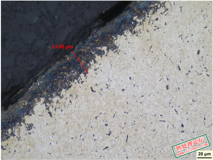

 楼主| 发表于 2026-8-12 09:51:15 | 显示全部楼层
余一泓 发表于 2026-8-12 09:49
整改后,但材料淬透性是可以的J9   37
请教各位老师,图片中淡黄色的是不是次表面氧化,或者是2%的腐蚀有点超时间了
表面氧化
表面氧化
