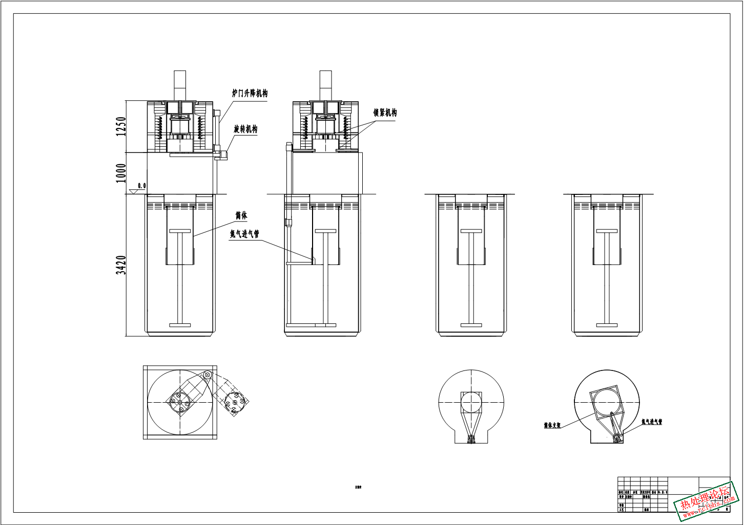

料筐的工作尺寸:直径450   深度300
一次最大装料重量:50 kg
①炉体与淬火槽之间设置一个可移动的筒体,炉盖起开到位后筒体与炉体对接,通入氮气或保护气体。当筒内气体中co2含量≤0.5%时,零件快速入油,可实现光亮淬火。
②一个实践经验,装炉工具采用渗碳筐,并在渗碳筐底部与零件顶部垫上4-6层400目不锈钢铁丝布时,快速淬火时有气帘密封作用。
③炉盖起开像井式炉一样,油缸活塞杆下降炉盖起开,由减速机将炉盖转动90°
④安全问题  筒体内空气置换方式,像底装炉移动炉体至淬火槽时中间会存在空气一样,必须用氮气进行置换。
请同行朋友提出宝贵意见。谢谢

发表于 2026-2-10 11:39:36 | 显示全部楼层
升降时料盘在哪?

 楼主| 发表于 2026-2-10 15:11:19 | 显示全部楼层
djh088 发表于 2026-2-10 11:39
升降时料盘在哪?
谢谢回复,欢迎指正,对不起画得不很清楚。
300mm厚的炉底盖上面有5个固定的小园柱台(与国内底装料多用炉设计基本相同)渗碳筐放在5个园柱台上。
装料车没有画出。

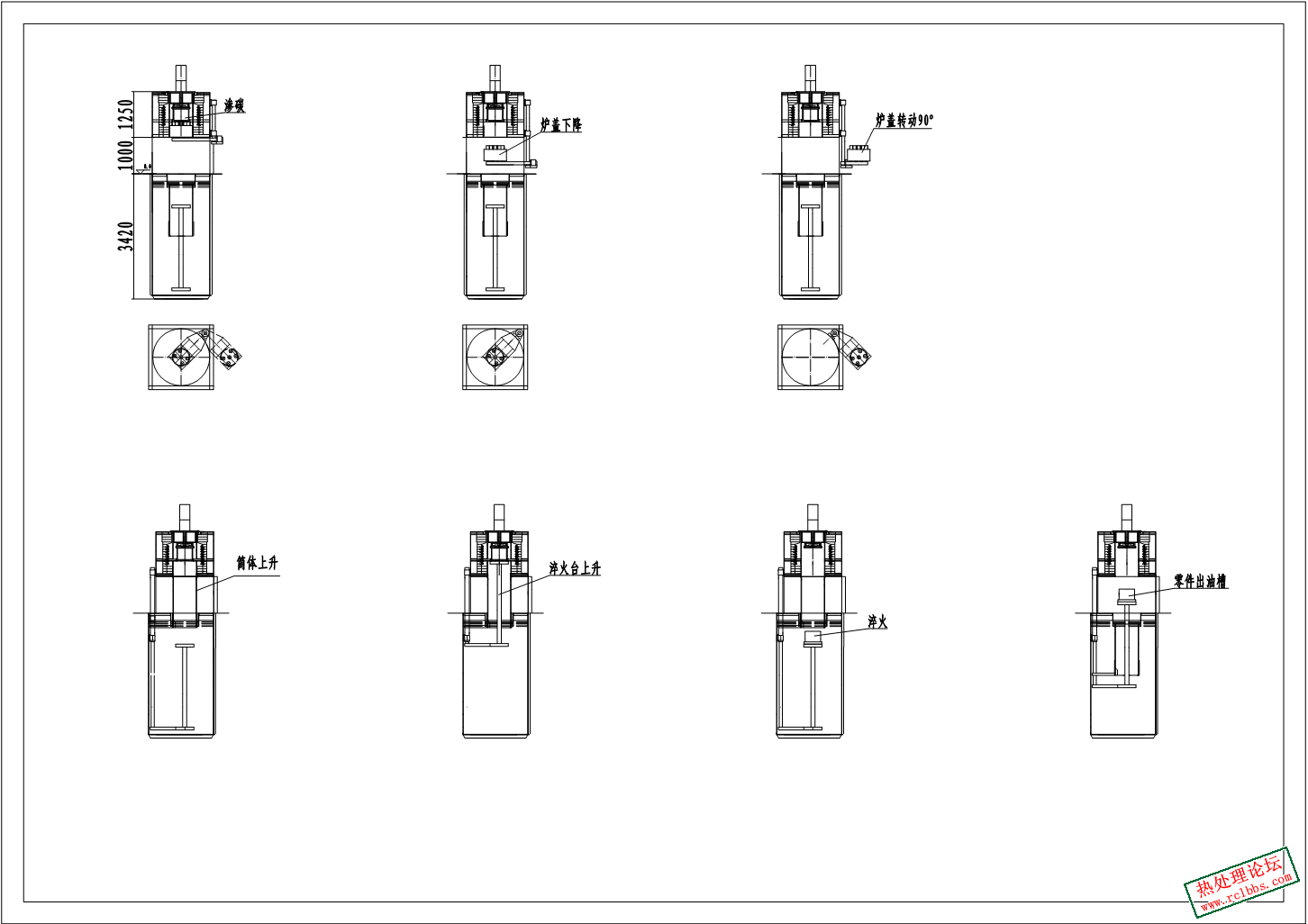

 楼主| 发表于 2026-2-13 22:58:33 | 显示全部楼层
djh088 发表于 2026-2-12 11:38
我就想问一下,淬火能做不,淬火转移怎么保证
版主好,淬火如何保证等问题,确实没有说清楚。非常抱歉。
不移动炉子是因为炉体与淬火槽之间增加了一个可升降的筒体。筒体直径650mm,高1200mm,壁厚6mm,重量约150kg,筒内体积:0.4m³。约有0.4m³空气。
活塞杆带动筒体升降,可以微调。
①炉盖打开与转动
像井式渗碳炉一样,活塞杆与炉盖绑在一起。液压油缸将活塞杆下降,启开炉盖。下降到位后,由減速器传动使活塞杆转动90°。这和井式渗碳炉炉盖打开相似。
②筒体升降
当炉盖下降转动到位时,淬火槽盖打开,筒体快速上升,並与炉体之间有一个间隙,此时筒体下端通入大量氮气,稀释筒内空气。
此时淬火台上升与渗碳筐接触,並抬高渗碳筐约5mm。当筒内空气中CO2含量≦0.5%时,淬火台迅速下降渗碳筐顶面入油面下300mm,启开油槽循环油泵。渗碳零件能做到光亮淬火。
高温渗碳筐与零件淬入油中会产生大量的油烟气体,会从筒体顶端与炉体的间隙中排除。
移动式炉子,炉体移至淬火上方对接,此时炉体与淬火油之间必然存在空气。其量可能>0.4m³。其工艺也是通入大量氮气,排除空气。所以通入氮气排除淬火槽油面上空气的过程应该都是一样的。
以上说明如有不当,请指正。
由于电脑设计图等在家里,不能补充设计图说明,请愿谅。

 楼主| 发表于 2026-2-15 21:47:39 | 显示全部楼层
应为淬火台迅速下降,使渗碳筐顶面落入油面≈300mm,

 楼主| 发表于 2026-3-12 11:24:08 | 显示全部楼层
djh088 发表于 2026-3-6 11:46
你这种也就搞搞小的,大了就不能搞了
感谢评论
确实大了就不能搞了。井式气体渗碳炉油缸提升炉盖,只做到500公斤。重量大直径大所需弯矩就大,油缸提升难度大。
另外,筒体也不能做得太高太大,不容易排除筒内空气。
如果要搞大,①可以限定地面至炉底高度如500-600mm,②像井式炉一样从顶部装入零件。从炉顶装炉,渗碳后炉底出炉,经过筒体落入淬火油槽。
另件出槽前应向左或右移动一段距离,才升起出油槽。
这样,可以解决大直径、轴类零件的渗碳淬火问题了。
以上回答有错请指正。

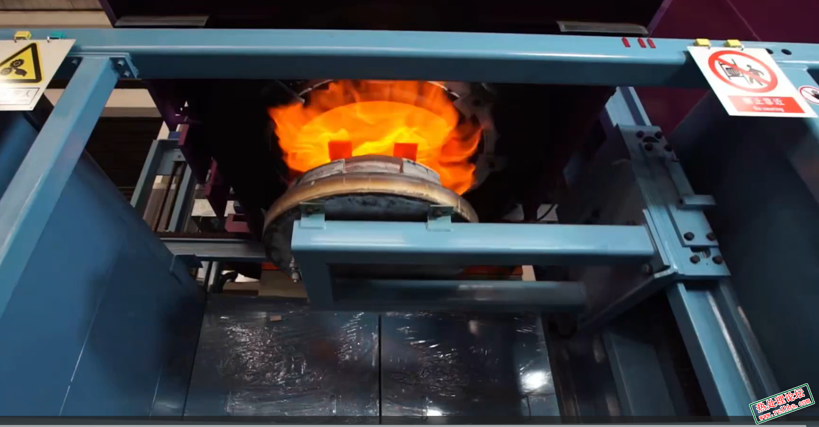

签到天数: 2832 天

谢谢发这个截图。
一直有个疑问:井式渗碳炉刚开盖炉口冒一阵火后熄灭。为什么底装料开门,门离炉口有一段距离了还有那么大火?什么东西在燃烧? 谢谢

发表于 2026-3-18 12:19:52 | 显示全部楼层
wya-8 发表于 2026-3-17 16:05
谢谢发这个截图。
一直有个疑问:井式渗碳炉刚开盖炉口冒一阵火后熄灭。为什么底装料开门,门离炉口有一段 ...
跟井室炉是一个道理,燃烧的是炉内最后的炉气

 楼主| 发表于 2026-3-24 15:16:13 | 显示全部楼层
谢谢回答。
妒盖承重部分耐热钢园台看得很清楚
其它耐热钢被白色耐火砖或耐火纤维覆盖。对吗?
