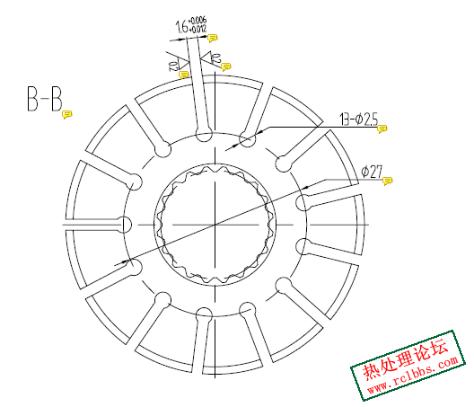

大家好!渗碳热处理部懂!请教一下,渗碳处理是不是工艺不对,还是什么问题导致工件中心齿变形和轴插不进了

具体啥工艺啊,啥材质啊,渗碳层多深

1. 你先得知道内花键齿热前热后的变形量,热处理都会变形,通常为齿厚度变大/或者直线度发生变化,大小径变化较小。(要是变化量不大可以调整热前尺寸,满足热后尺寸,成本低减效快)
2. 什么材料的,热处理有没有深冷或者外部缓冷工艺,加剧热处理变形。
3. 内花键是拉床拉出来的还是冷挤压的,要是冷挤压成型的有没前到热处理。

谢谢!半成品在外购的,热处理也是外协的,后面按你思路观察一下。谢谢!
