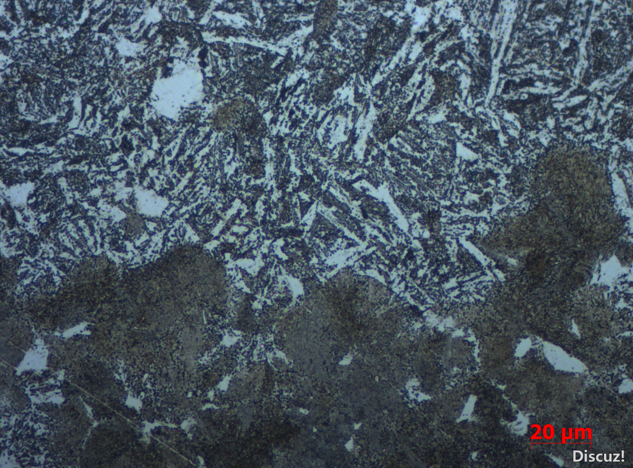

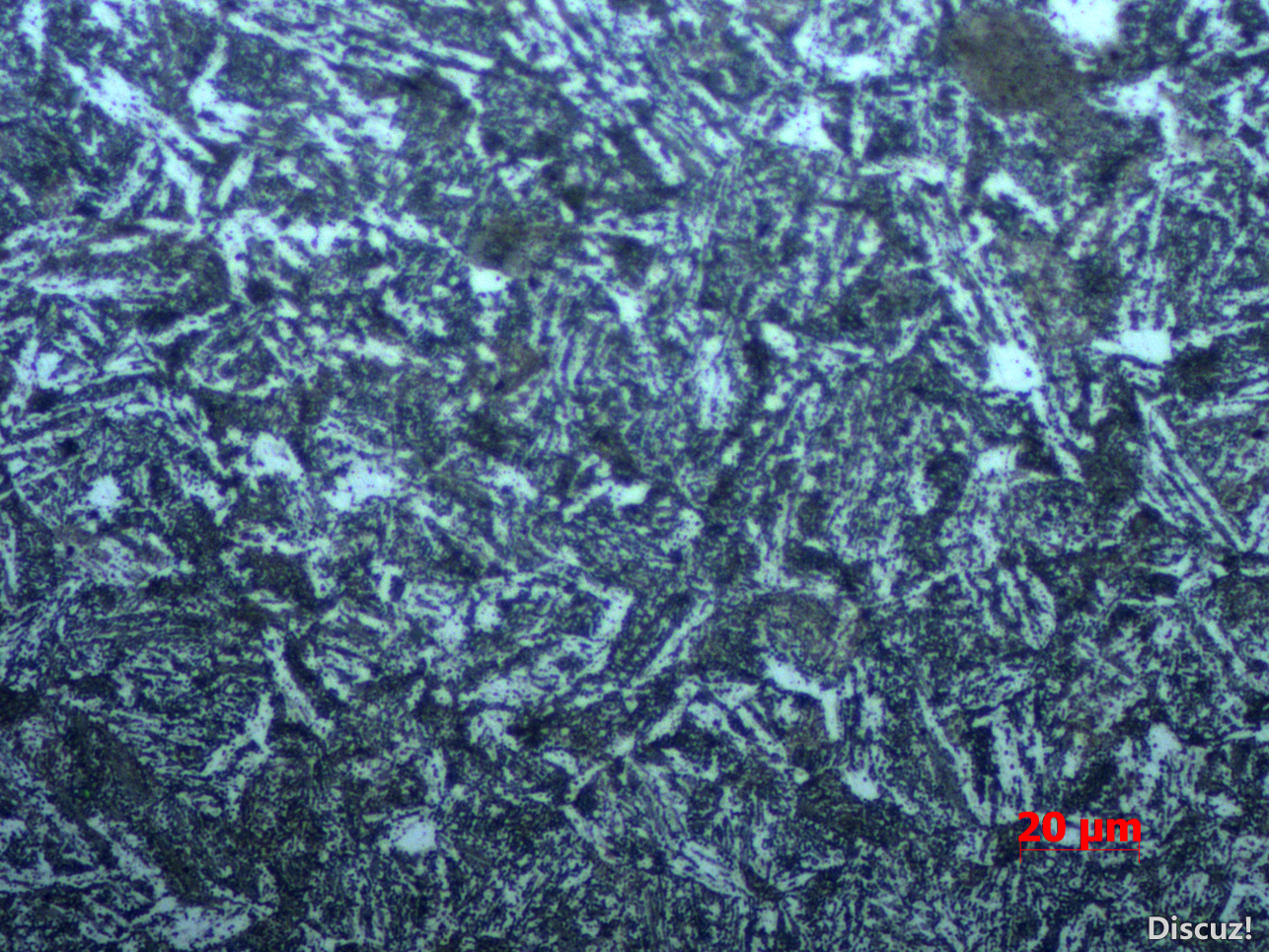

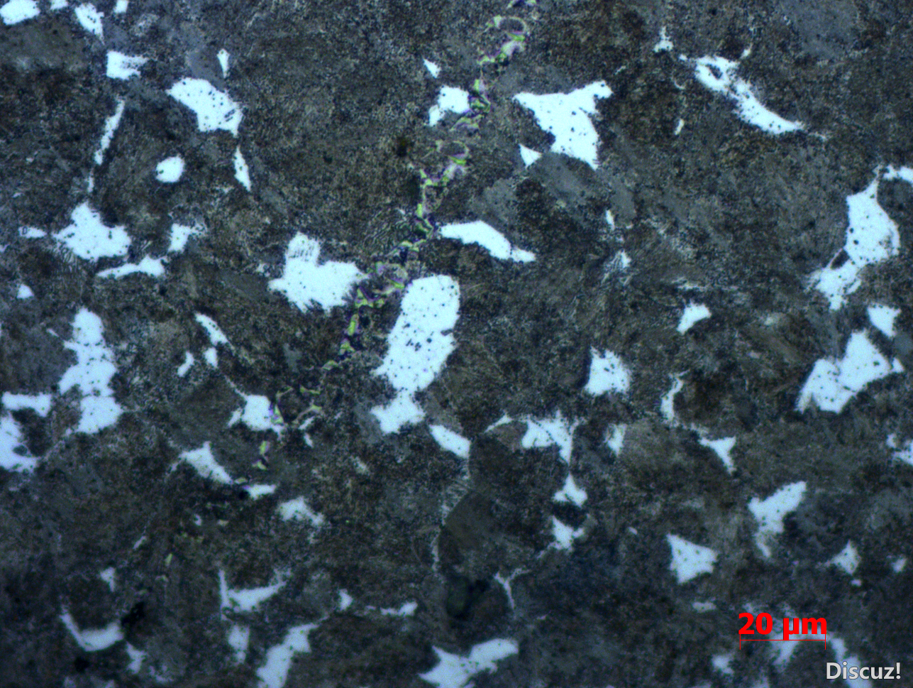

直径700的圆棒,皮下110mm左右完全没有淬透吧,没有任何马氏体的位向,黑色的看不清片层的应该是托氏体组织,白色的是粒贝和上贝氏体吗,主要是成分偏析导致的还是没淬透导致的呢,力学性能会很差吗

你这个直径700,够大了额。单位不一般呀

你做啥美梦呢,700毫米直径,你淬到100毫米深度?采用快冷介质的话,最多到50毫米,一般100毫米位置不做金相,检测性能就够了

你这个是调质过的吗,有铁素体和贝氏体

42CrMo材质一般淬透到40mm就不错了,出现上贝,铁素体都是正常的

实际上,你可以擦一下手册,或者计算一下它的淬透值,这样可以有个依据
