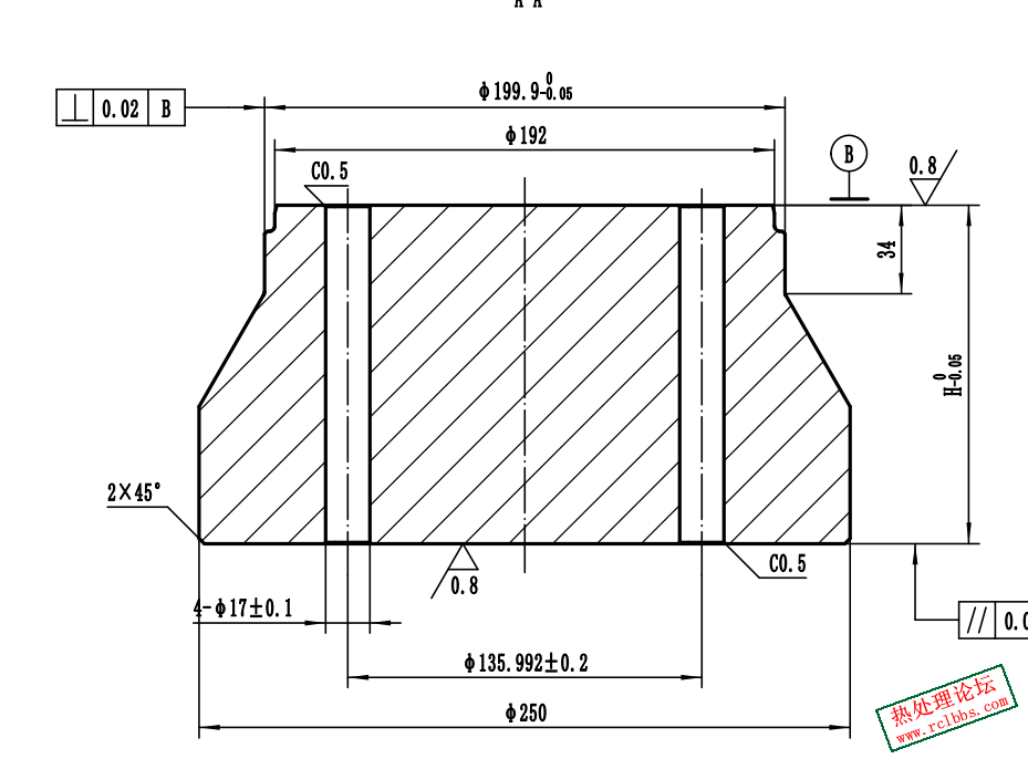

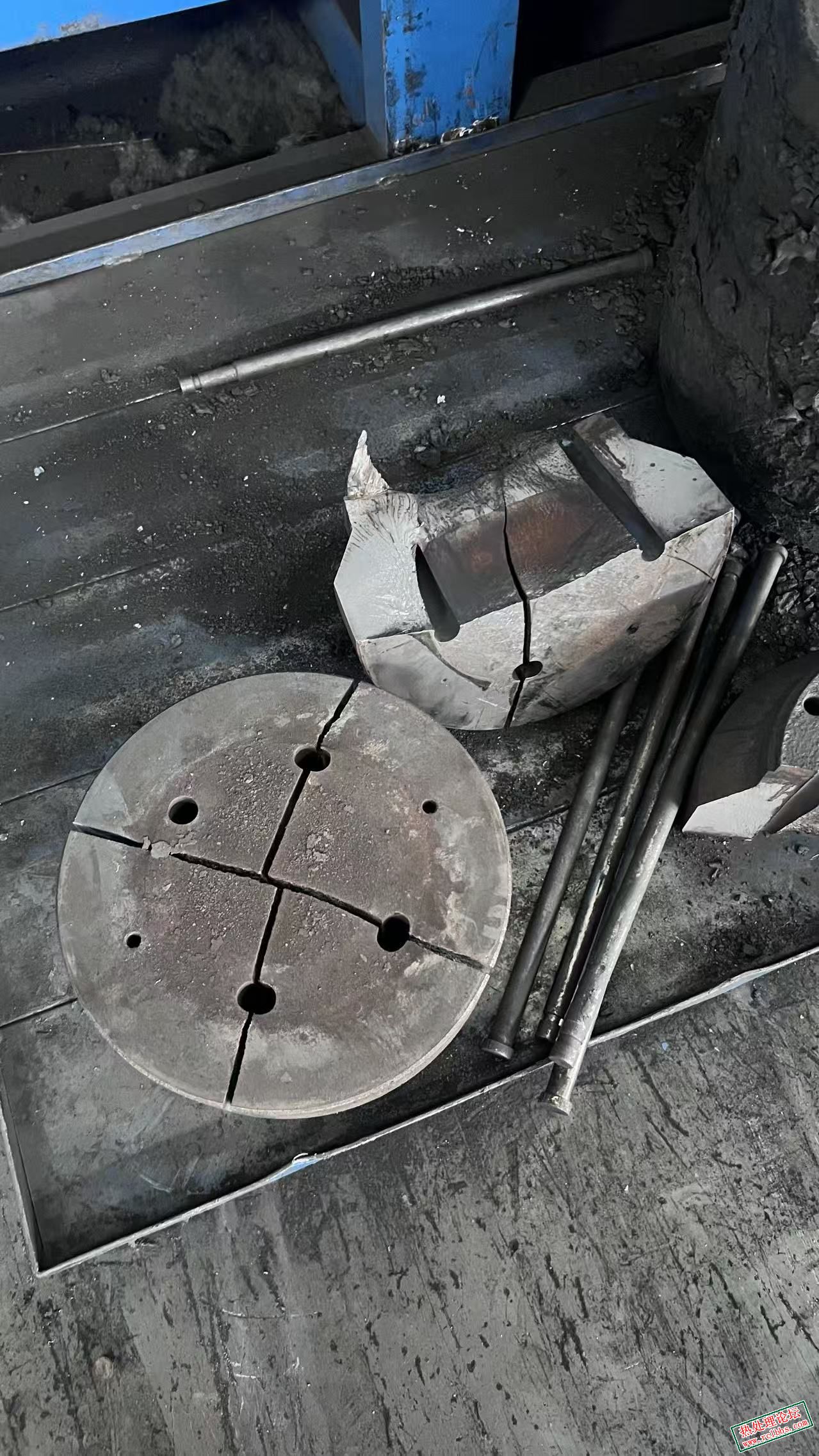

模具材料H13,硬度控制在48-50HRC。缺陷形式,在φ17直径处开裂,用在温锻2000T设备上,是冲头上垫块。
模具生产工艺:先钻φ9-10的孔--热处理--快丝割φ17的孔。此工艺已用了五六年,最近频繁有开裂现象。
请各位老师分析开裂的原因。
具体工艺和图纸见图。

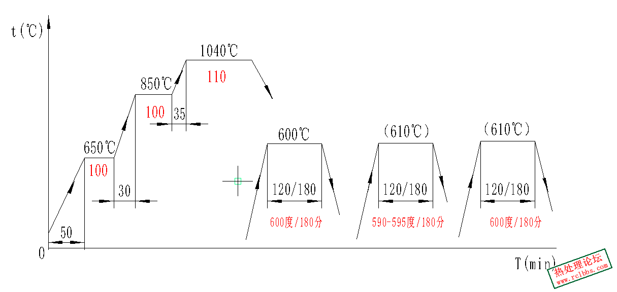

如果你确定后续使用都控制到位,就反过来检测一下热处理吧,看看是不是超温,金相组织,冲击功和炉温校验都做一做
最怕的就是说自己工艺啥都没变过,拿数据说话。

老工艺,应该是工艺执行出问题了,冷却问题几乎为零,查加热

根据现场断裂照片可以看到,裂纹起始位置是17孔的端面孔壁处,
结合工艺流程,推测原因是热处理组织异常+线切割表面硬化层过大叠加导致的开裂。

首先应该确认开裂起始位置处的金相组织是否有异常,如有则应当优先纠正改善
其次,如果发现孔壁表层出现异常白色耐腐蚀组织,需要测定白色组织的深度,试样应当在镶嵌状态下观察。
如果白色组织的深度大于0.010mm,则应当让线切割适当调下电流值,降低切割速度。并确保表层粗糙度不大于Ra6.3

比如这次遇到开裂,就先分析断口,确定开裂源,然后推测大致的裂纹类型,是应力还是疲劳。
再往下去想为啥是应力,是不是有应力集中点?为啥是疲劳,组织是不是有异常
根据自己的判断出来的方向,结合实际的变化点去找原因。
