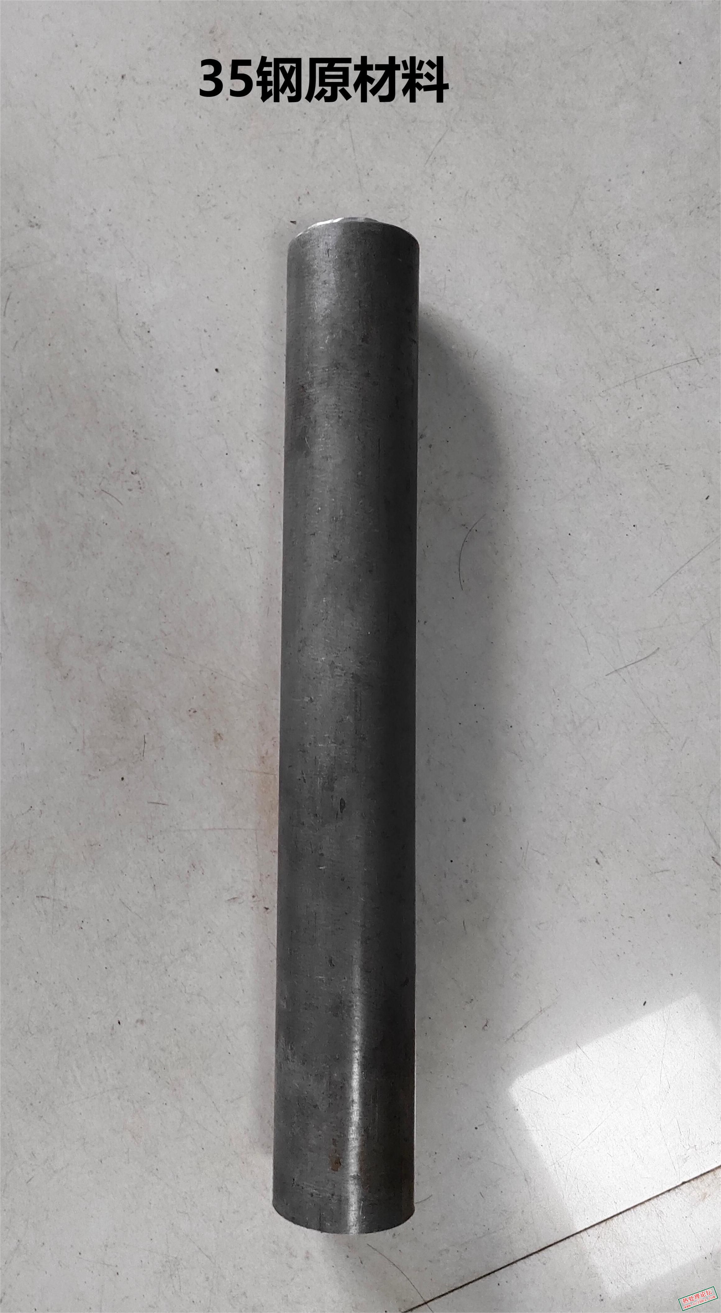

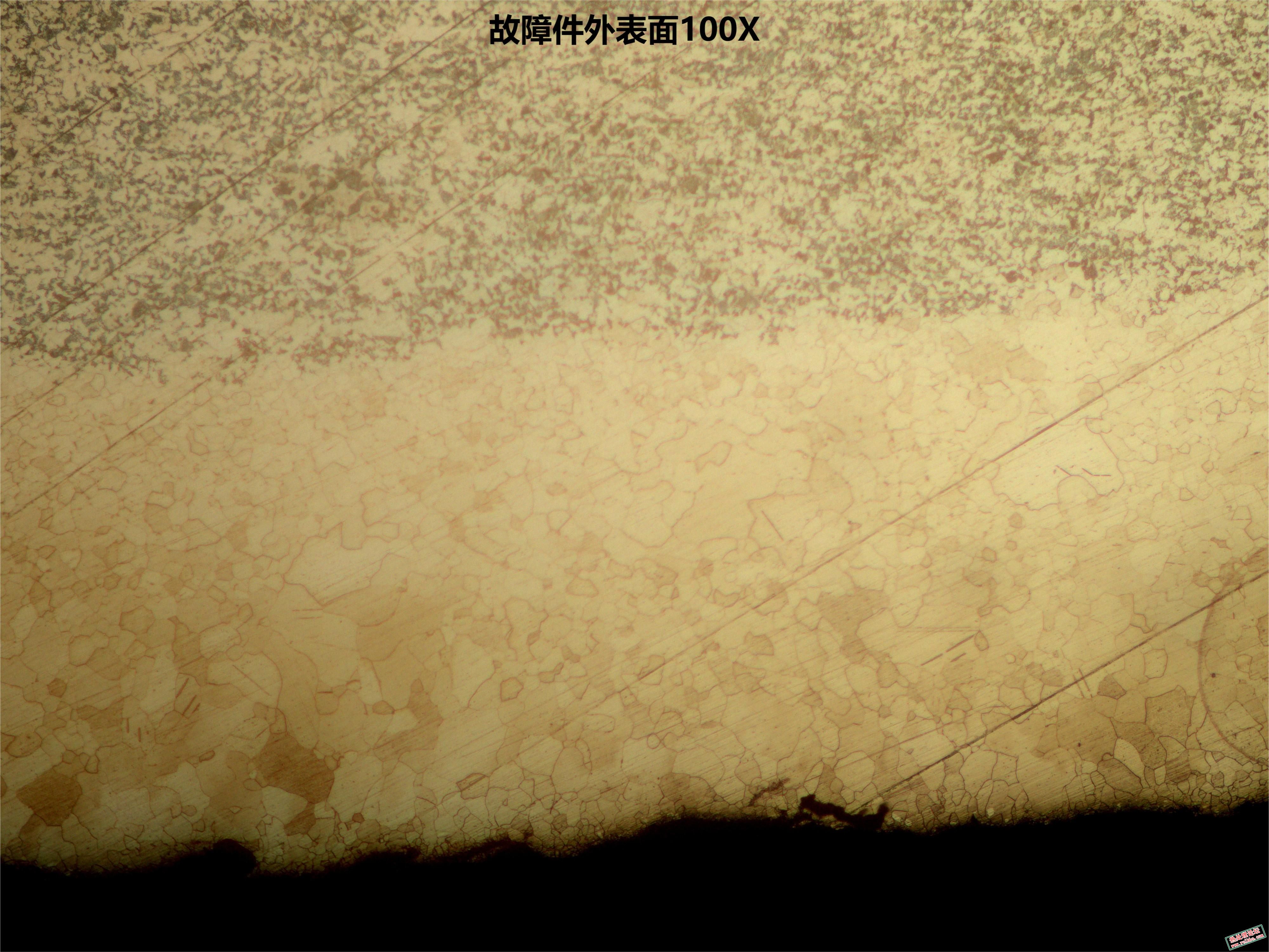

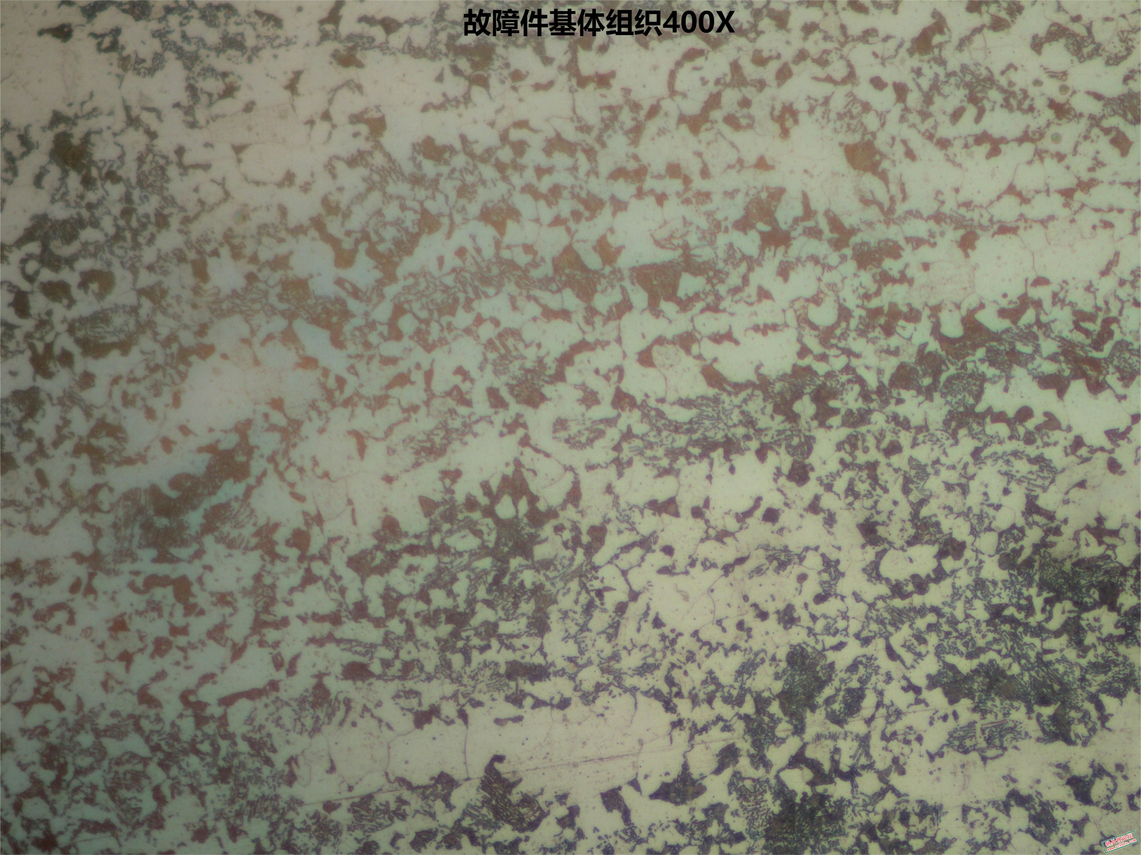

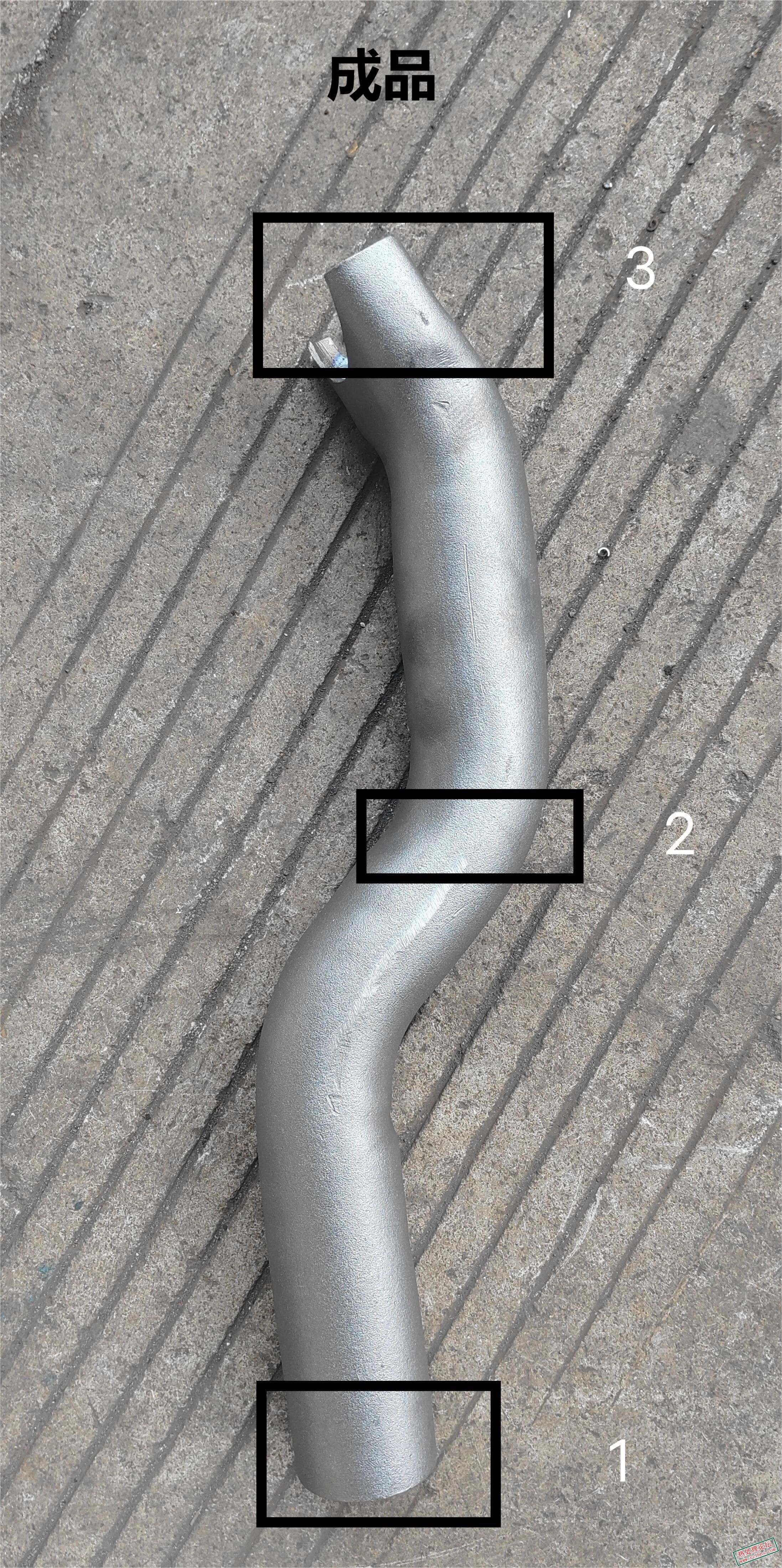

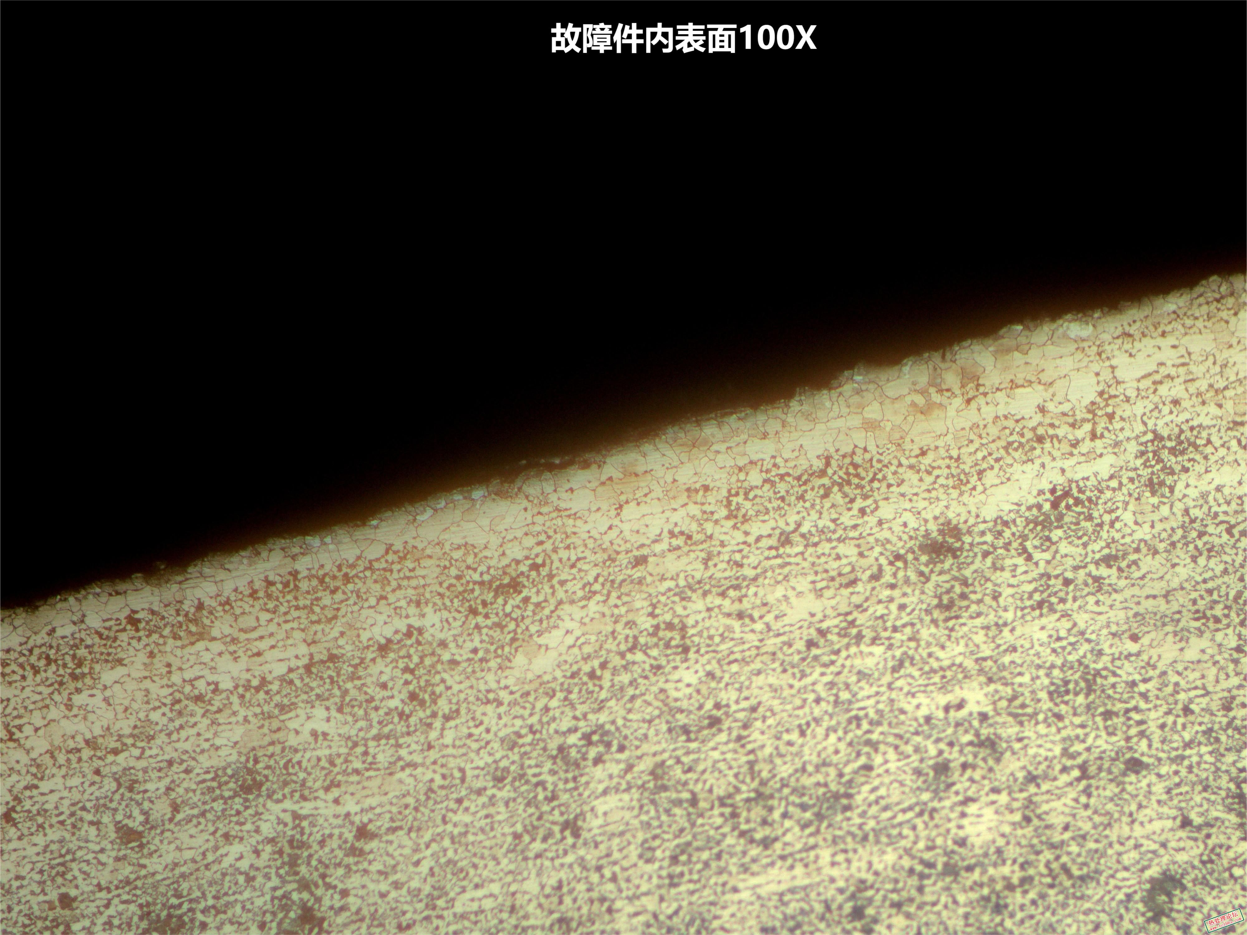

请教大佬,是原材料脱碳,还是退火时候脱碳

你的工艺是什么,这个是什么工艺结束时的金相

发表于 2026-8-12 09:33:33 | 显示全部楼层
退火温度多少,不超过700度就是原材料脱碳

发表于 2026-8-12 09:37:53 | 显示全部楼层
退火肯定有脱碳的。

 楼主| 发表于 2026-8-12 11:10:48 来自手机 | 显示全部楼层

 楼主| 发表于 2026-8-12 11:11:23 来自手机 | 显示全部楼层
650退火

发表于 2026-8-19 10:34:01 | 显示全部楼层
端面有脱碳吗?

 楼主| 发表于 2026-8-19 19:10:47 | 显示全部楼层

有----------------------------
签到天数: 953 天
发表于 2026-8-26 09:23:56 | 显示全部楼层
端面有脱碳,一般是退火时候脱碳
