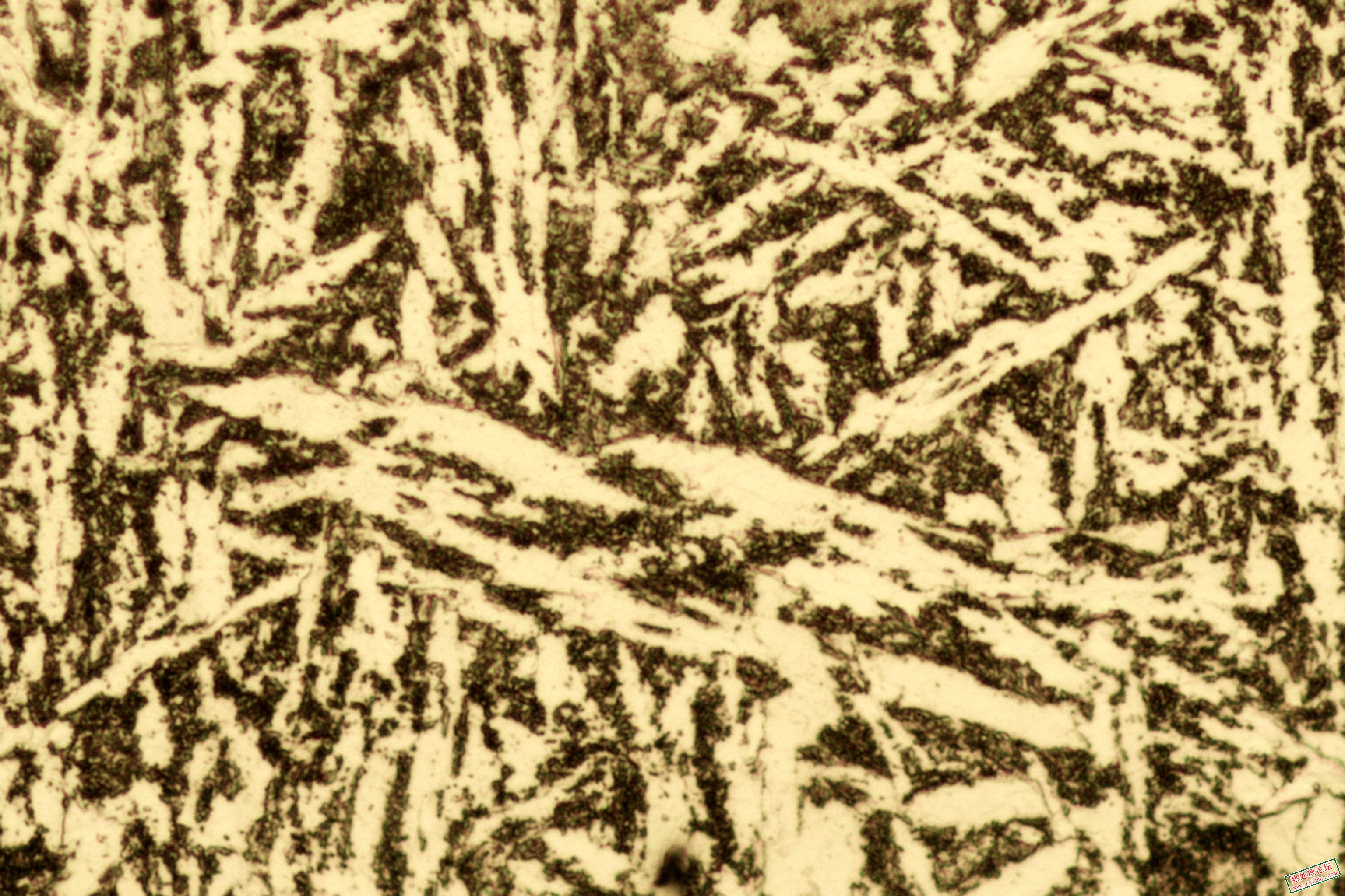

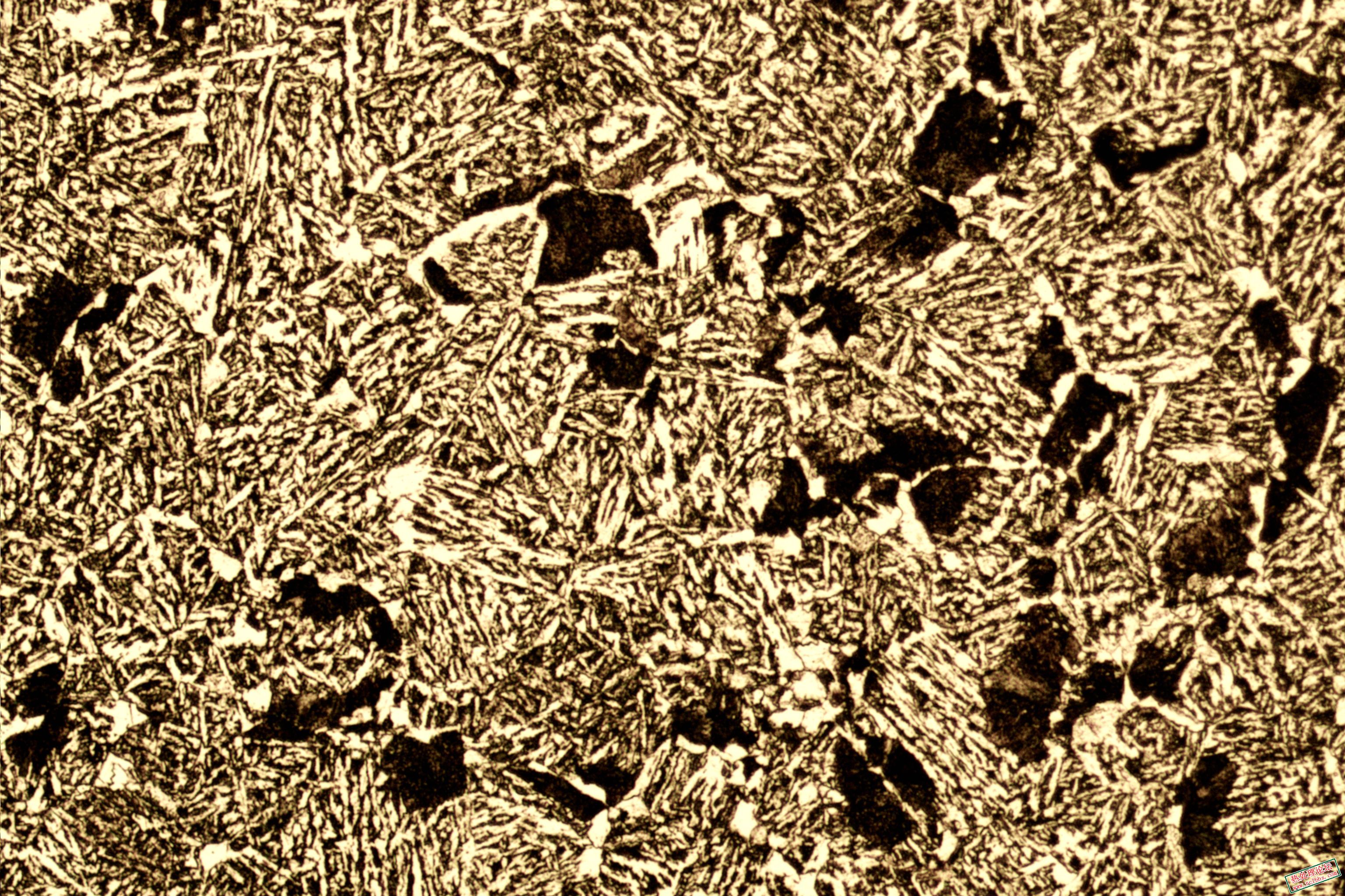

材质是35CrMo, 供应商说是做了正火处理。请教各位老大下面的组织是铁素体还是贝氏体,有没有什么缺陷。图片分别是100倍和500倍的

发表于 2026-8-27 11:25:46 | 显示全部楼层
典型的贝氏体+团状的屈氏体(也可以叫珠光体)+块状铁素体组织

发表于 2026-8-26 15:44:36 | 显示全部楼层
  就是合金钢直接空冷正火组织,组织里面大部分是粒状贝氏体。

发表于 2026-8-26 09:28:12 | 显示全部楼层
贝氏体+珠光体+铁素体

发表于 2026-8-27 14:28:17 | 显示全部楼层
有做高温回火吗?

发表于 2026-8-27 14:47:37 | 显示全部楼层
请教老师,我看是上贝氏体明显,粒状贝氏体在哪个位置哈?

发表于 2026-8-27 16:48:39 | 显示全部楼层
   你所说的上贝氏体是羽毛状的,而现在看到是贝氏体形铁素体及富碳富合金元素的粒状、条状奥氏体及其转变产物。
   还有就是粒状贝氏体形成温度高于上贝氏体,贝氏体形铁素体会更粗和更明显一些。

发表于 2026-8-27 20:40:01 | 显示全部楼层
dzkyx1314 发表于 2026-8-27 16:48
你所说的上贝氏体是羽毛状的,而现在看到是贝氏体形铁素体及富碳富合金元素的粒状、条状奥氏体及其转 ...
谢谢老师解惑,老师是主要看500X来评级的是吧。我看100X像羽毛状,还有那些黑团像屈氏体 感谢老师!

发表于 2026-8-29 08:33:46 | 显示全部楼层
100倍的黑团就是珠光体,没有问题。

发表于 2026-9-1 08:12:34 | 显示全部楼层
条块状铁素体+细珠光体+少量上贝氏体
