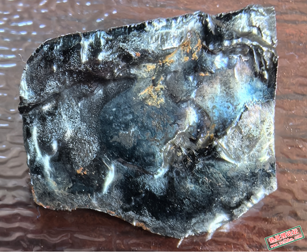

帮忙看看这是怎么形成的?断口颜色发生了变化。

端口表面熔融,颜色发蓝,断裂时温度很高。

发表于 2026-9-3 13:10:21 | 显示全部楼层
断口表面充斥着氧化色,断口特征表现为金属同贴合挤压形态,不是正常断裂形态,可能为热加工前或者过程开裂。

发表于 2026-9-4 16:08:54 | 显示全部楼层
明显出现过烧了,查生产记录曲线

谢谢!这个是在使用过程中产生的。
