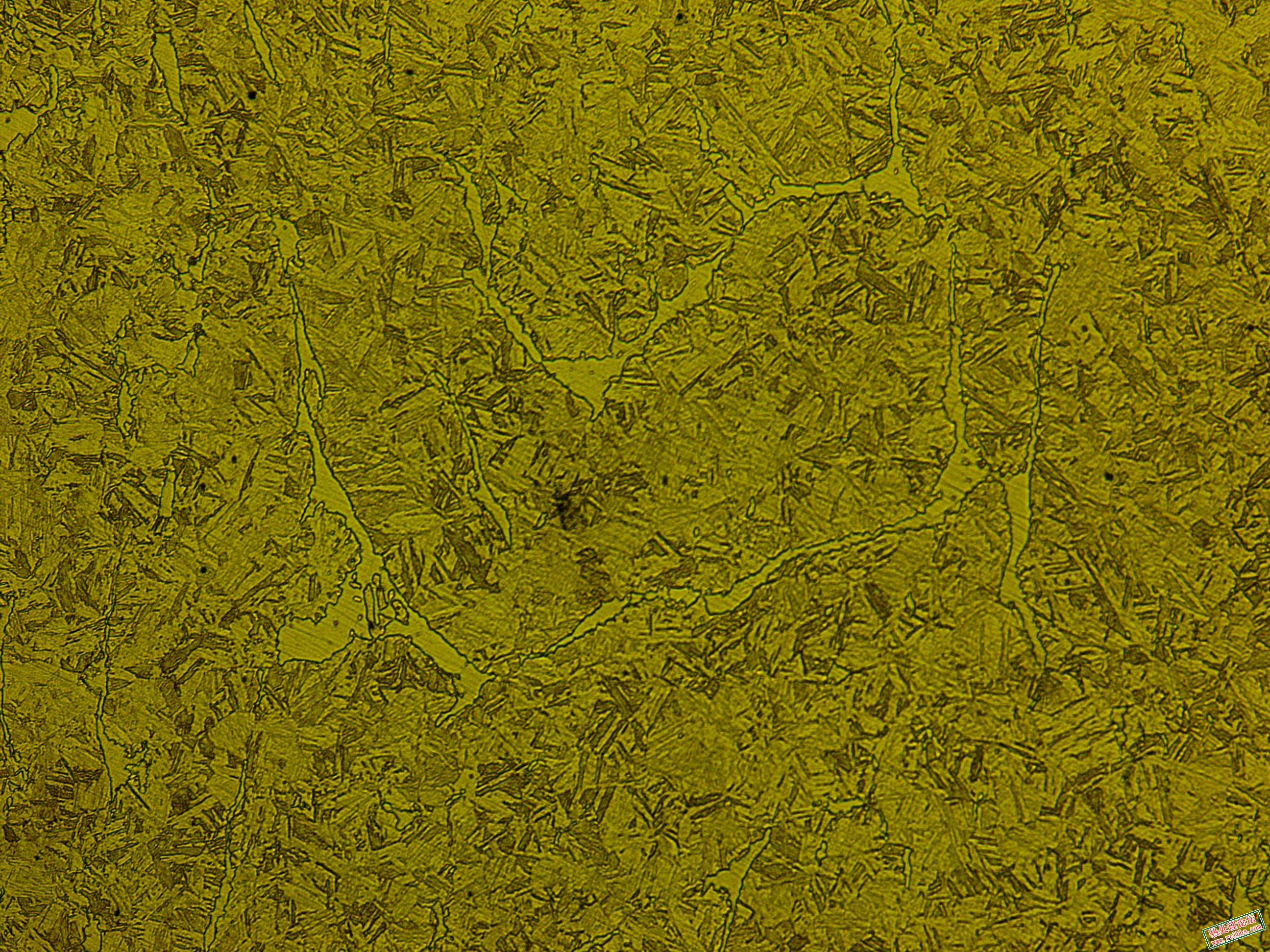

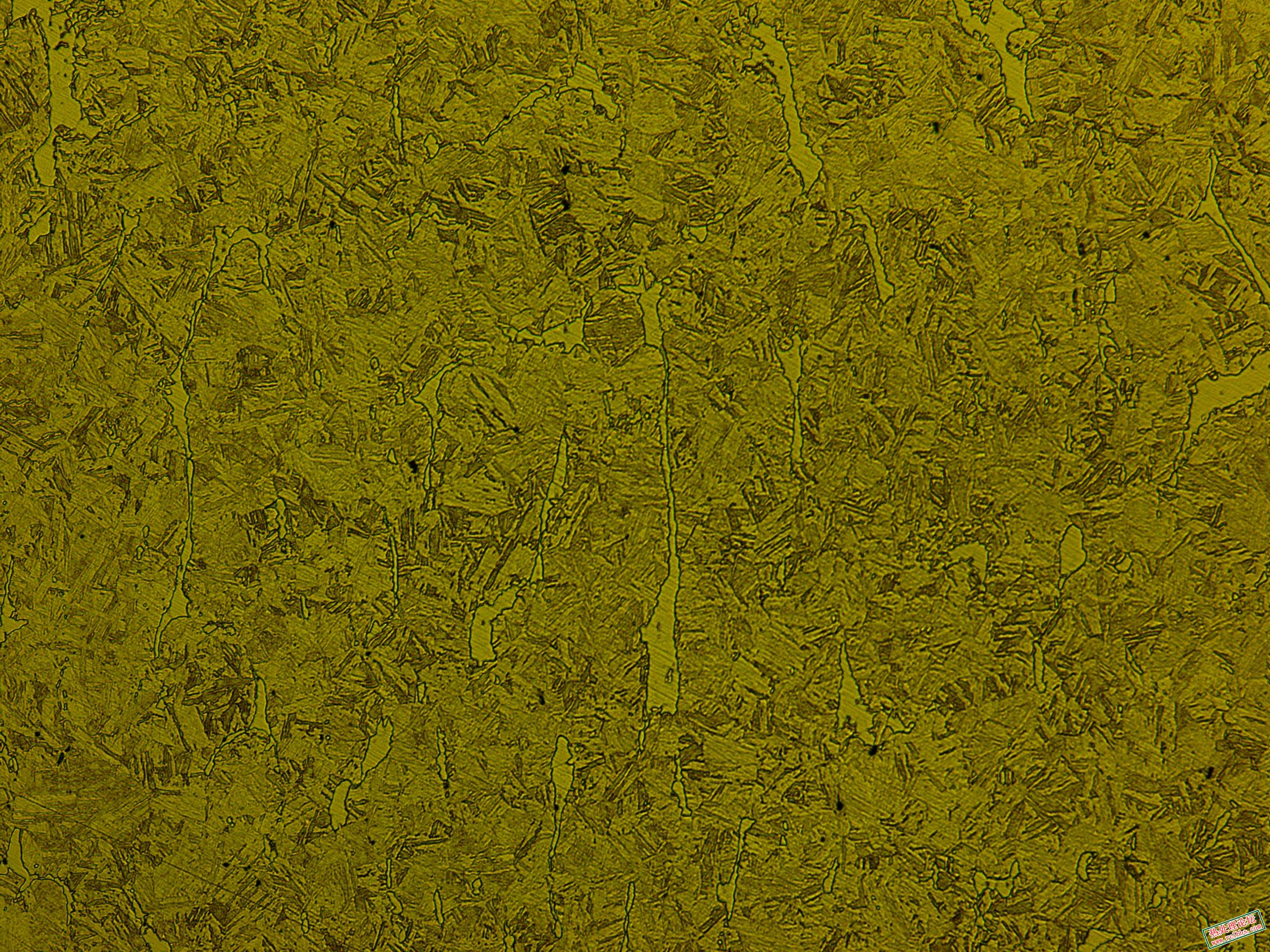

专家们帮看下我腐蚀的对不对,用的盐酸+硝酸+酒精腐蚀的。请你们看下组织,硬度在40HRC,里面有什么组织?有没有有害相。

发表于 2026-9-16 08:00:19 | 显示全部楼层
回火马氏体+高温铁素体,还有极少量的碳化物

 楼主| 发表于 2026-9-16 08:23:25 | 显示全部楼层
老师,这个铁素体怎么那么多?对材料有害么?还是正常的

 楼主| 发表于 2026-9-16 09:10:50 | 显示全部楼层
而且铁素体不是条带状,是类似网状的结构,对材料有影响么?

发表于 2026-9-16 10:37:08 | 显示全部楼层
这个铁素体超标了吧,

发表于 2026-9-17 09:22:27 | 显示全部楼层
你这白平衡没弄好吧,组织肯定不合格

 楼主| 发表于 2026-9-17 15:53:49 | 显示全部楼层
hawkch 发表于 2026-9-17 09:22
你这白平衡没弄好吧,组织肯定不合格
请问这个评判的标准是什么?有国标或者图谱么

发表于 2026-9-18 13:51:38 | 显示全部楼层
金相组织国标的没有,行标CBT 1209-92标准里有涉及高温铁素体数量的评级。

发表于 2026-9-18 15:22:26 | 显示全部楼层
  看你的组织情况,溶解不足,正常少量的高温铁素体都是条块状的,你这个是原材料里面类网状的没有溶解。至于对组织性能的影响还是需要看你的产品的技术规范,要求高的肯定不合格,要求低的按技术要求来。

发表于 2026-9-18 16:31:55 | 显示全部楼层
看你什么用途,我们要求铁素体不超过2%
