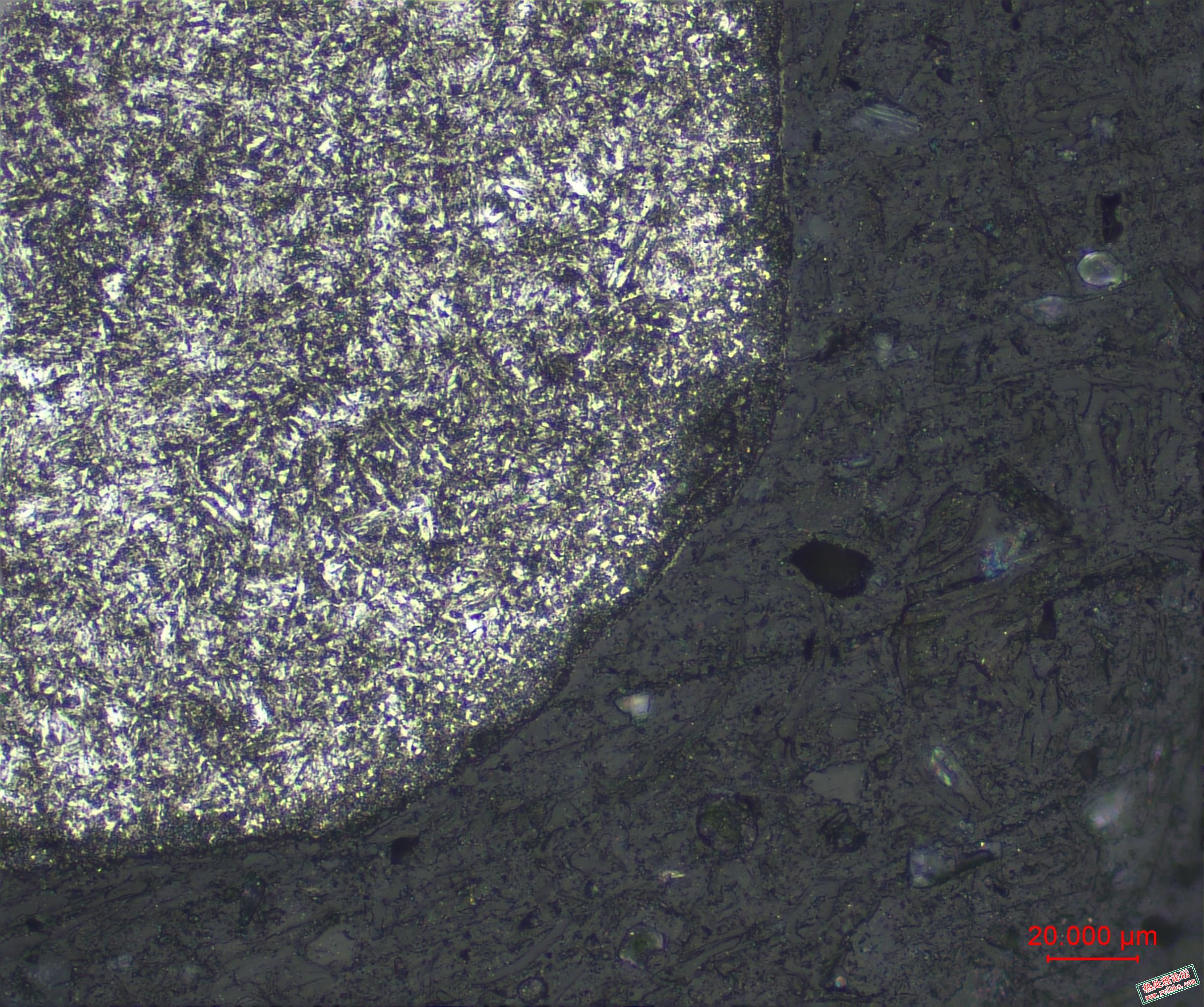

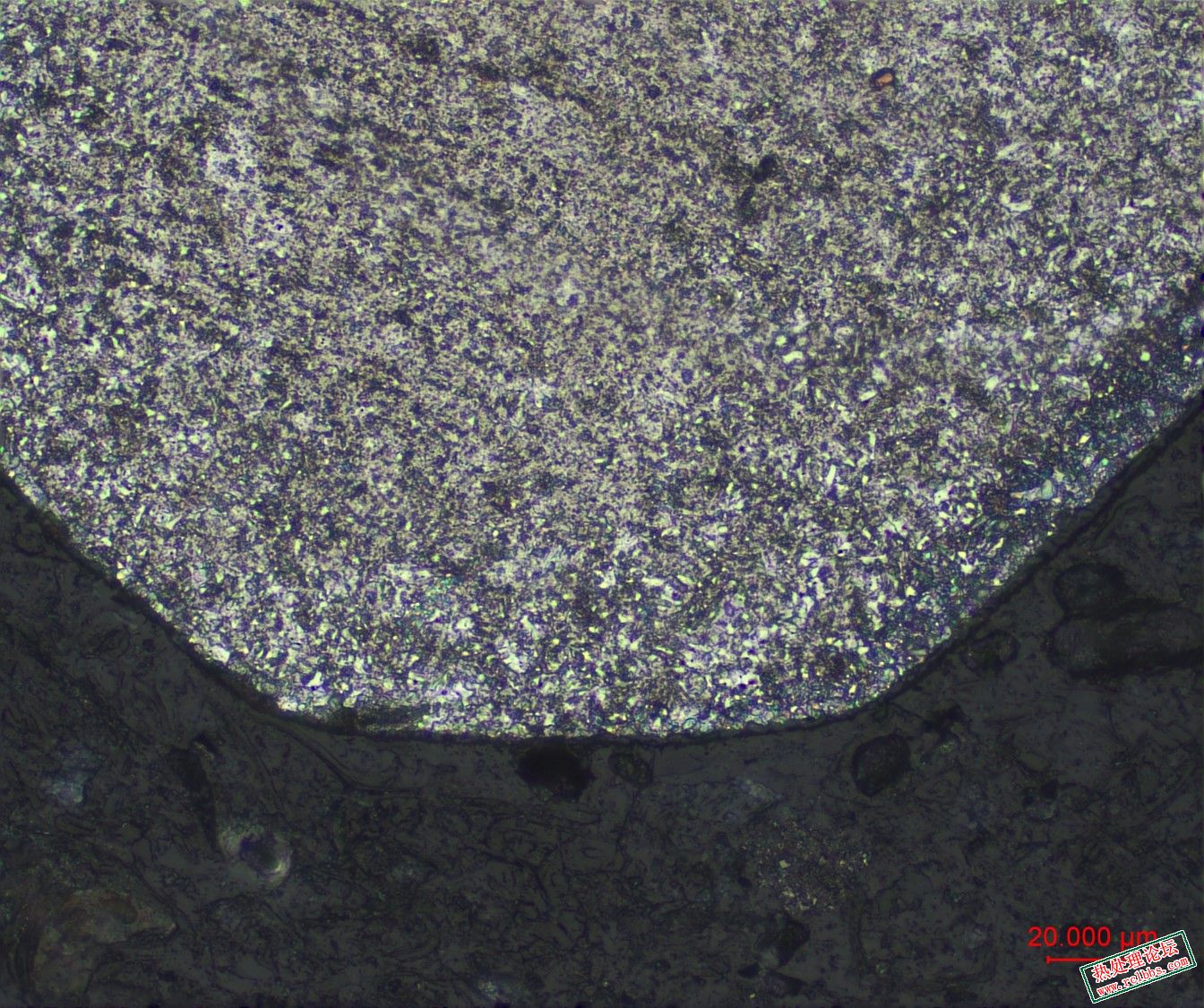

我司铆钉880淬390回火,打到板材里切开发现铆钉开裂,我想了个亚温淬火的方法,找了两家不同供应商做的,在热处理后加了一道,第二遍是780淬,再根据淬火硬度回火到400HV10左右,各位专家帮忙看看有没有什么问题 图片1.jpg 500x 钉尖.jpg

蹲蹲高工回答,打扰一下,为什么880淬390回火后要加第二遍780淬?
现在铆钉铆接以后切开发现铆钉边缘在变形过程中会开裂,我个人判断是塑性储备不足,加780淬火保留部分铁素体提升韧性,就找了供应商验证一下

发表于 2026-9-23 12:03:02 | 显示全部楼层
你检查一下,你的淬火硬度均匀吗?
签到天数: 71 天
 楼主| 发表于 2026-9-23 14:04:11 | 显示全部楼层
热处理老马 发表于 2026-9-23 12:03
你检查一下,你的淬火硬度均匀吗?
试验产品是拿铁丝网包了个3公斤做的,外协拿过来的时候已经回火了,回火的硬度 算了下平均值418hv10,极个别点有接近上限440的
