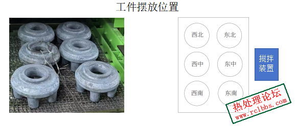

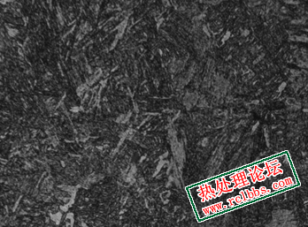

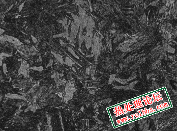

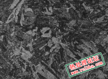

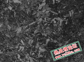

取样位置是行星架五个角的根部,请问像这样的组织一般评级能达到几级,还有为何会出现这样大面积的白块,谢谢各位
这样的工件
这样的工件

看图白色确实不像铁素体,赞成二楼的说法,可以把白色区域打下显微硬度看看,是否与其它地方硬度差不多,有时腐蚀原因显现是有颜色差异。这个倍数不太好看组织级别,坐等坛里高手解释,但看后面的图,这个氧化好严重哈

观察了一下,是铸件吗?应该是晶粒粗大、组织不均匀。调质前有没有正火?能看到方向较一致的板条马氏体,但是周围晶粒还是粗大,说明是淬到火了,但是原本组织有问题。我觉得白色的是低碳区,但不确定是上贝氏体还是铁素体。

金相图片是多少倍的,回火温度多少

一张图片代表一个角吗?五个角的金相不一致很正常吧?这是锻后调质,油淬的吗?冷速太慢了吧

行星架多在尺寸?

Zwrcl 发表于 2026-9-23 18:37
金相图片是多少倍的,回火温度多少
500倍,淬火860 回火580

组织异常粗大,韧性不好,金相照片看着不像580回火后的组织,灰色和黑不同区域更像不同位相的马氏体体组织
