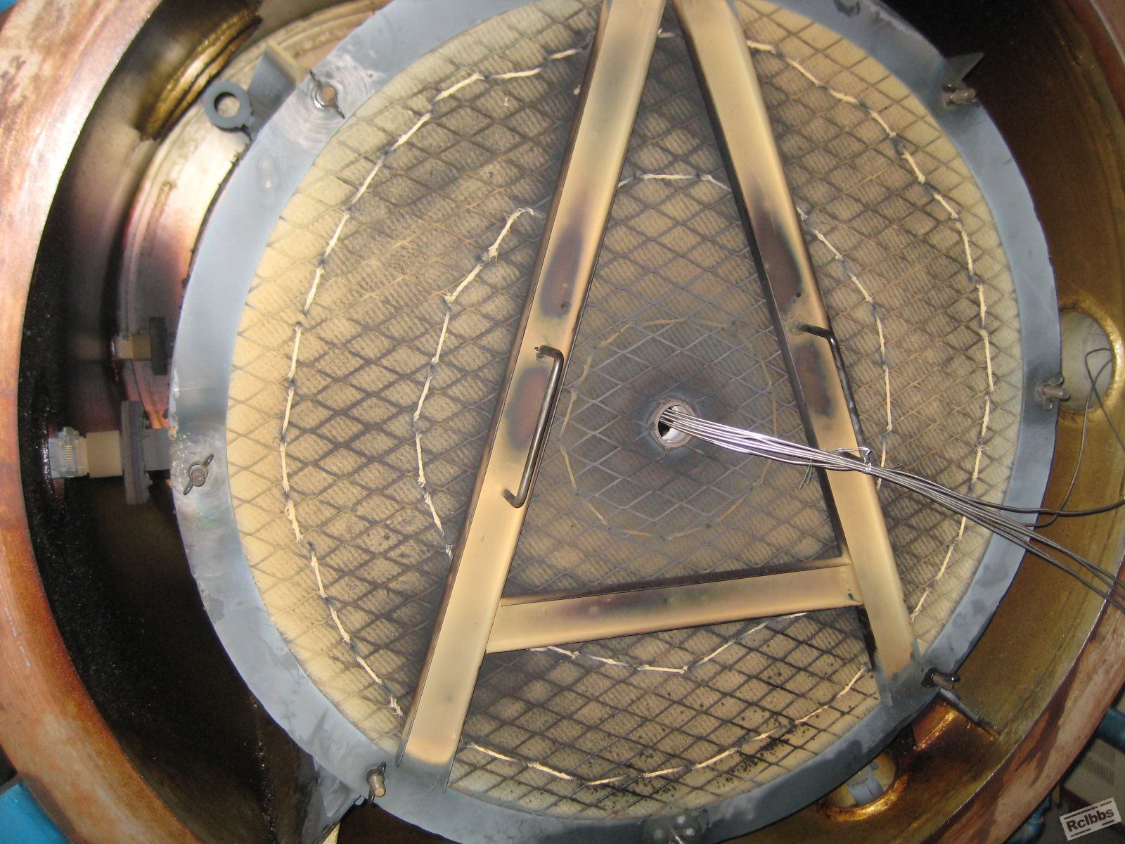

真空炉温度均匀性测试,现在变的简单了。

发表于 2010-8-7 11:06:56 | 显示全部楼层
看上去,真乱

发表于 2010-8-8 18:26:41 | 显示全部楼层
这台真空炉从图片,加热室做的相当粗糙,,,是哪个厂生产的?

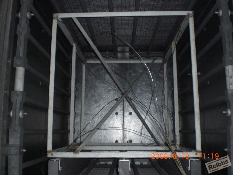

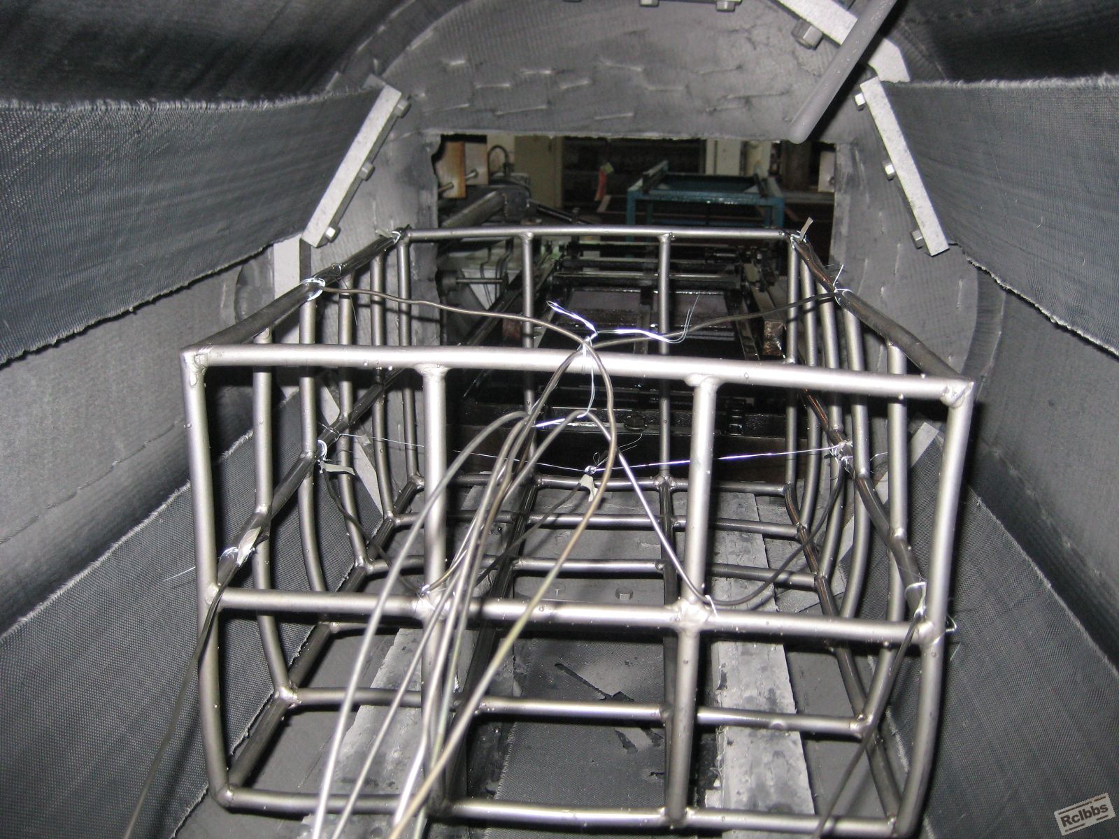

发表于 2010-8-19 12:51:20 | 显示全部楼层
瞧瞧我的均温性实验

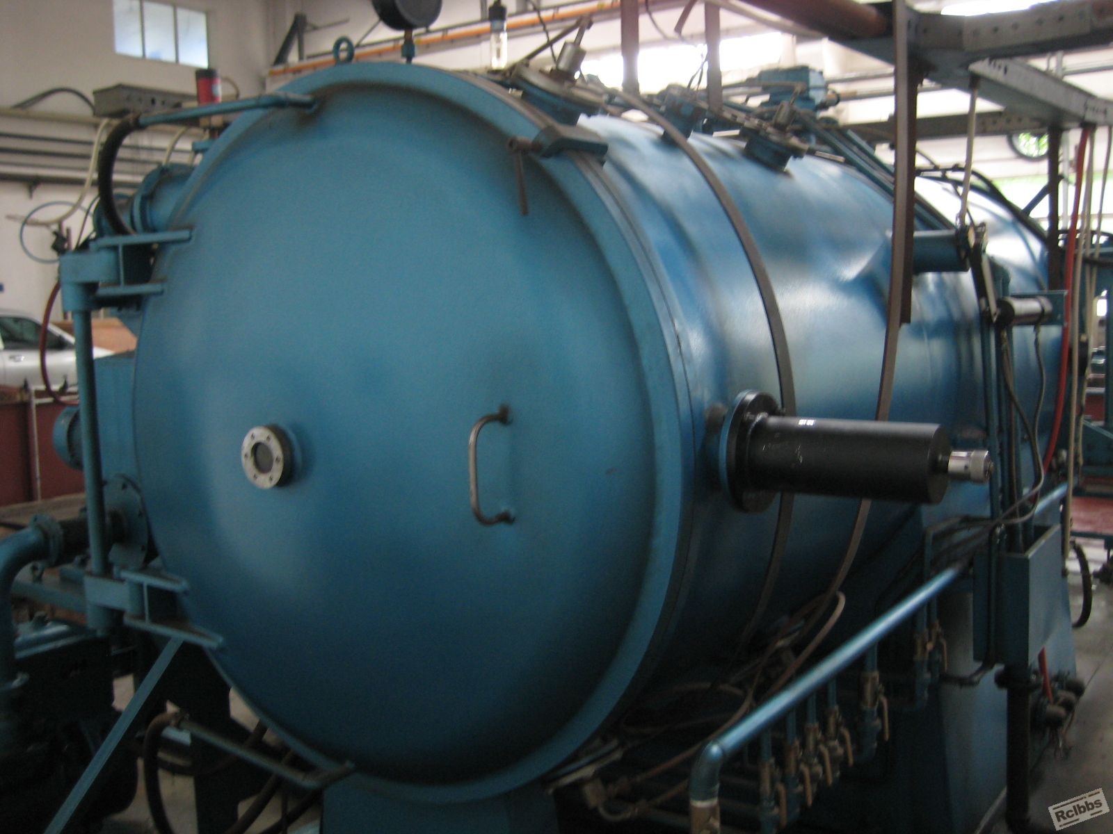

 楼主| 发表于 2010-12-18 22:20:54 | 显示全部楼层
