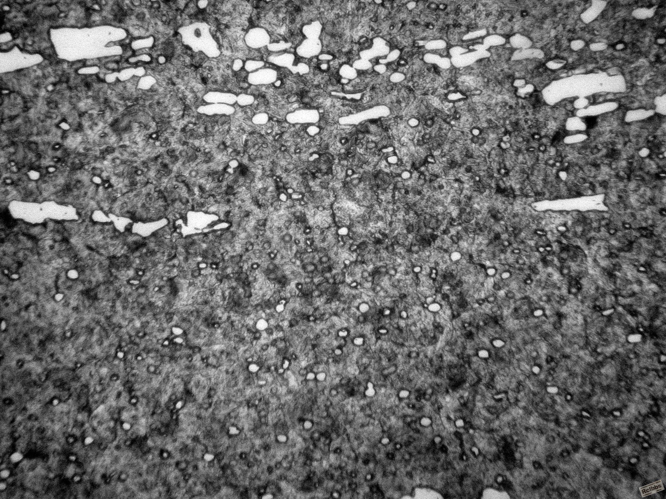

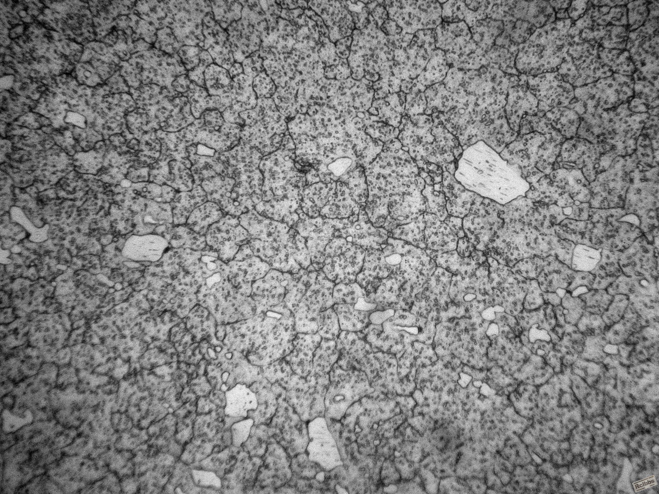

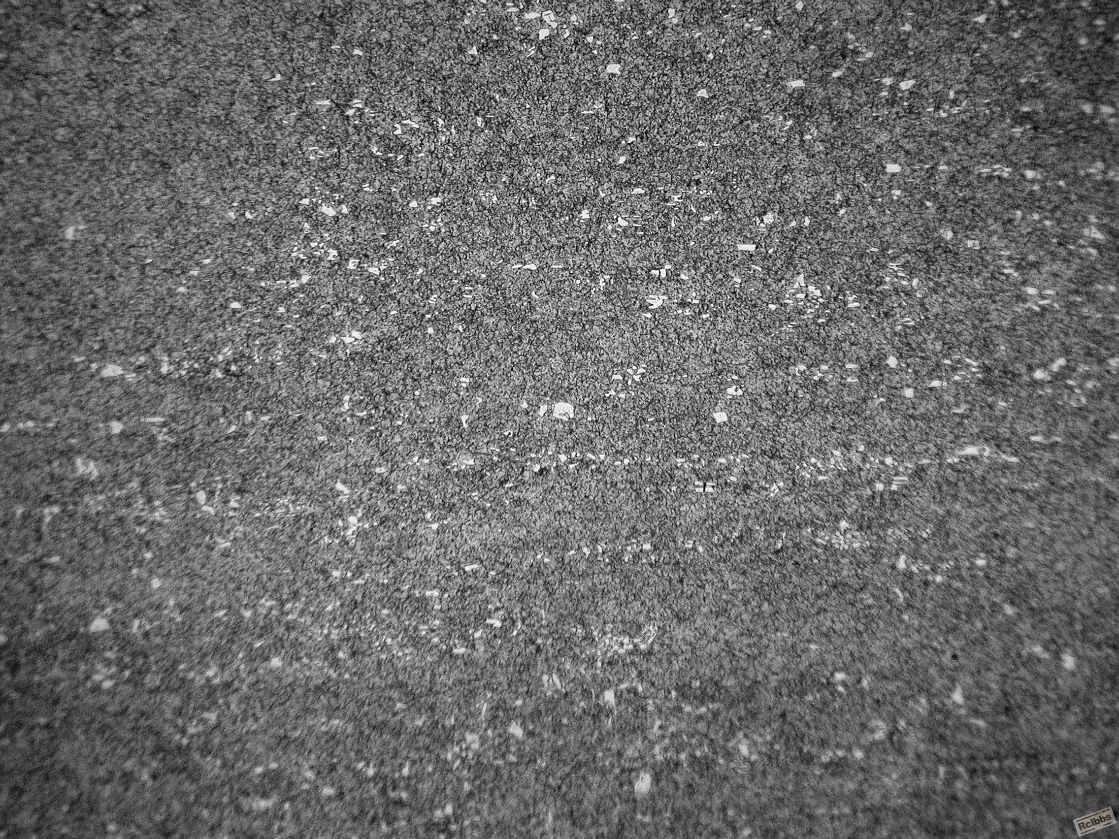

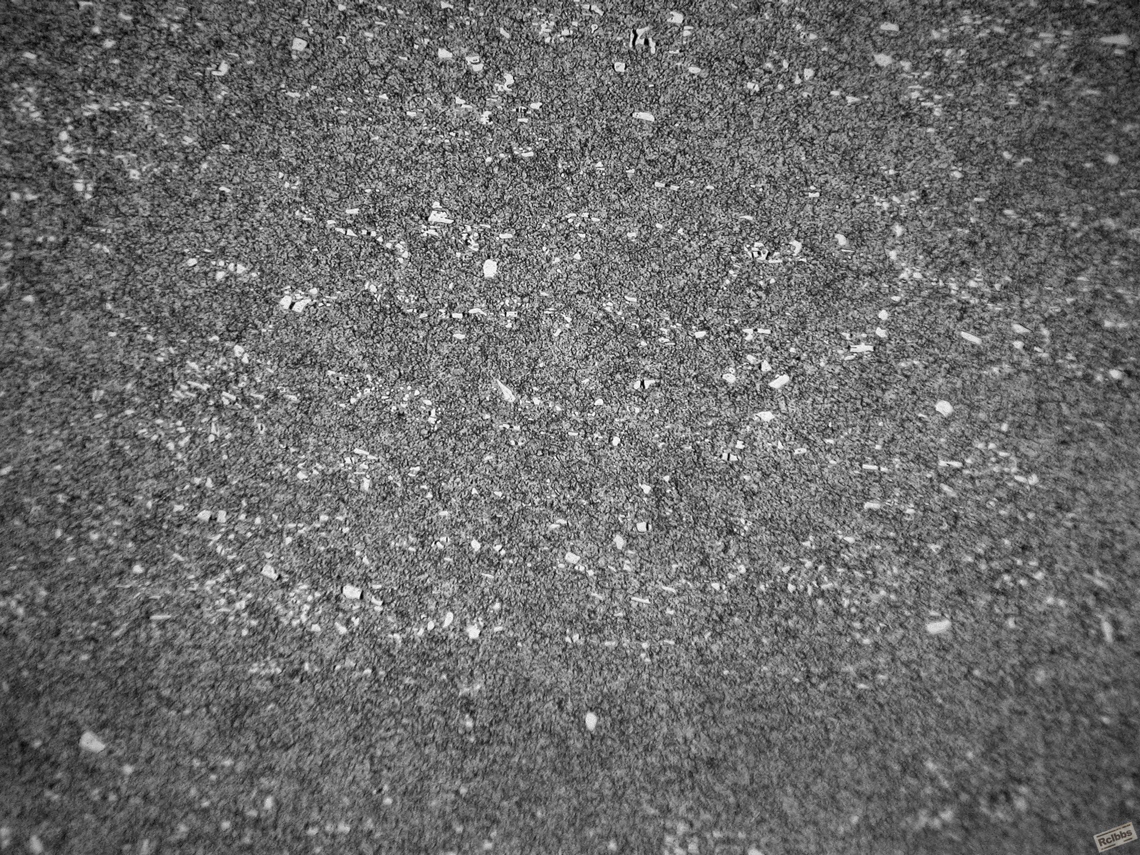

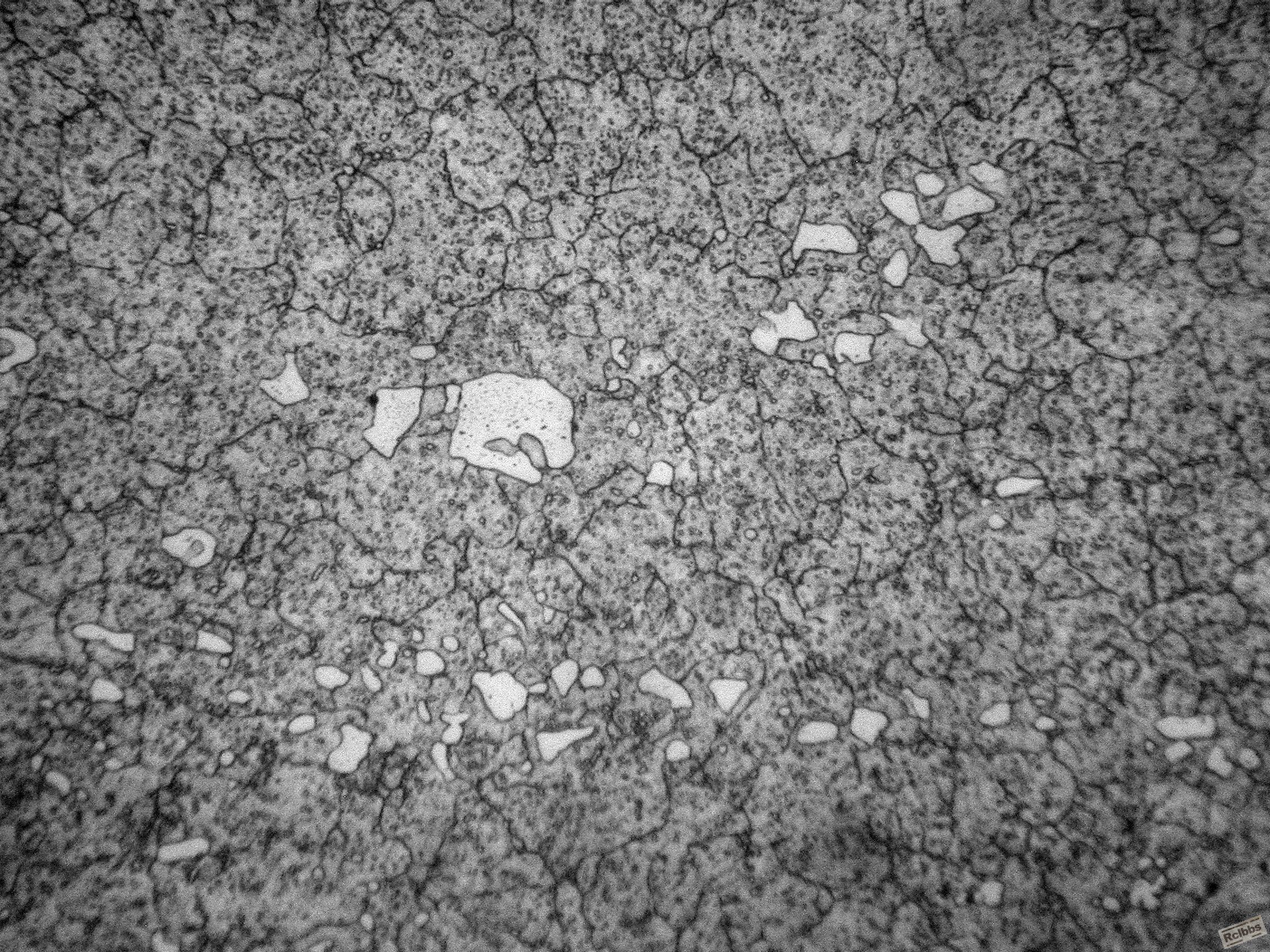

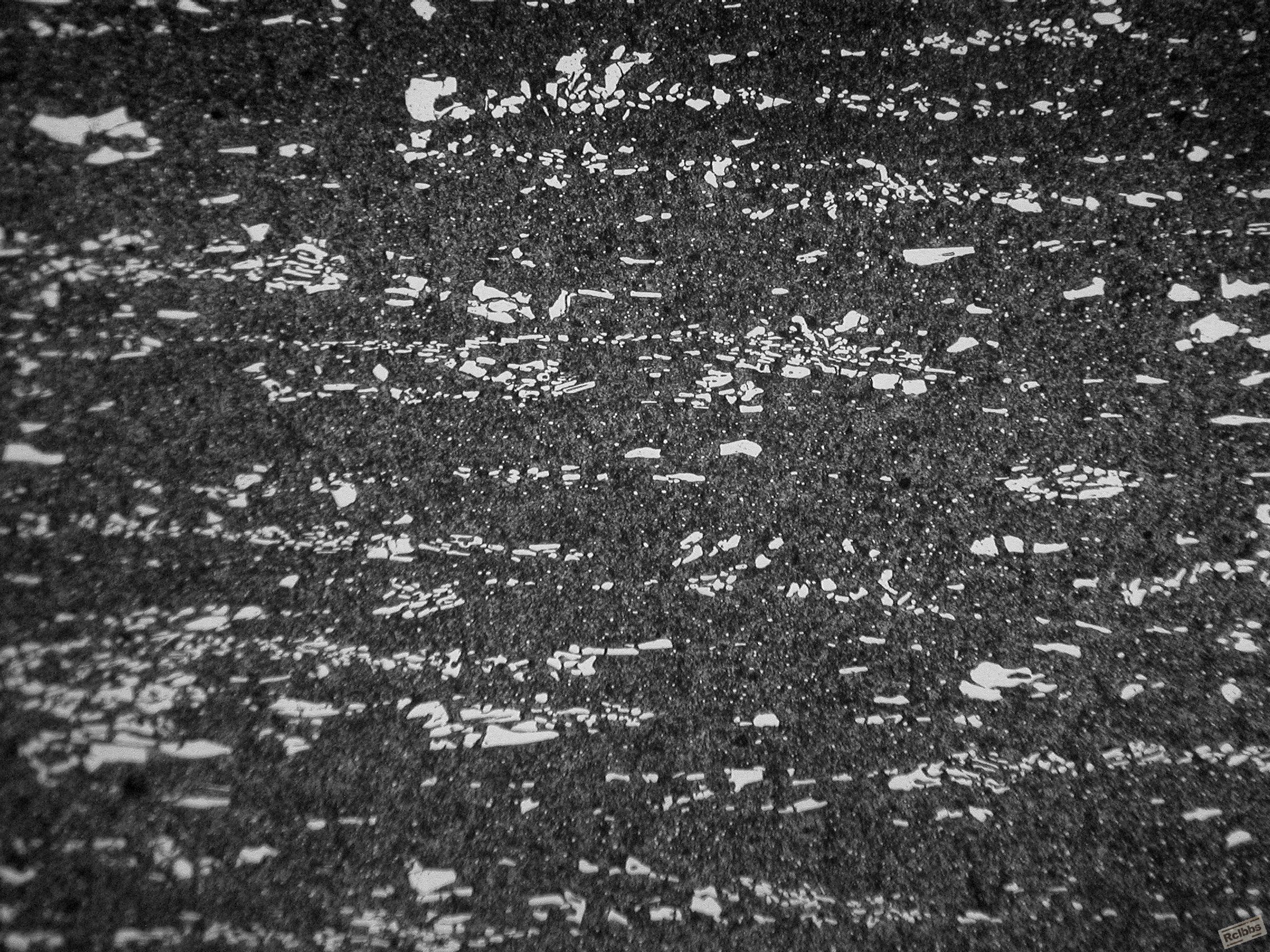

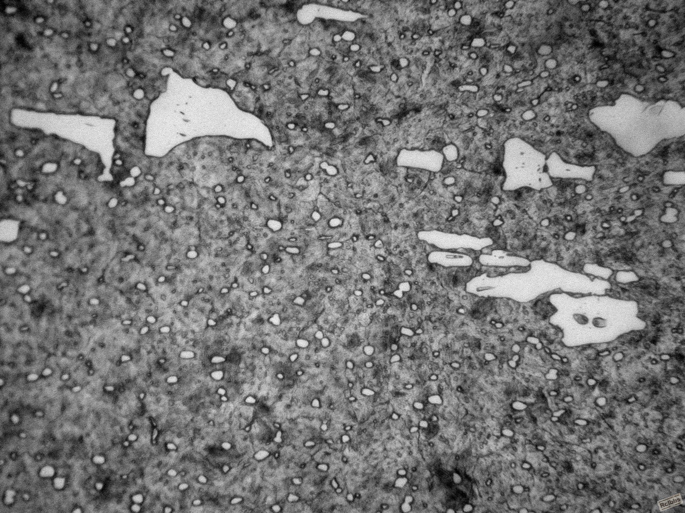

请大家看看这些D2金相图片,其中A B为国产Cr12MoV,C D进口的D2,工件都是经过淬火到HRC60-62之后作的金相,请大家分析下从金相方面看我们国产与进口的D2的区别,看看这几张照片,哪个工件更好!

发表于 2010-8-4 16:02:42 | 显示全部楼层
还请楼主把工艺和技术要求说明一下,出现怎样问题?

没有出现问题,是在做两家单位的材料分析!看看哪家单位的材料更加好点,客户反应我们的D2材料部耐磨!
发表于 2010-8-11 14:53:51 | 显示全部楼层
最后一张的材料好,第一、二张材料有带状组织。而且较严重。

发表于 2010-8-11 17:21:40 | 显示全部楼层
带状组织是怎么形成的呢?非金属夹杂物有可能吗?
 楼主| 发表于 2010-8-11 18:21:54 | 显示全部楼层
一二两张是国外进口的D2材料,第三张是国内Cr12MoV
怎么国产的还好些呢

发表于 2010-8-11 22:28:11 | 显示全部楼层
带状组织一般都是原材料的问题,不过个人有个想法是终锻造温度低也是有可能形成带状组织的,不过这个带状组织一般是和锻造流线一致!!

发表于 2010-8-12 09:34:37 | 显示全部楼层
看金相应该是国产的好,楼主进口的哪个国家的啊,马尔代夫还是新几内亚啊?

发表于 2010-8-18 10:35:46 | 显示全部楼层
从金相看进口的更耐磨,冲击韧性更好.
发表于 2010-8-18 20:57:15 | 显示全部楼层
感觉进口的耐磨性要比国产的耐磨性能好!不知事实如何?
 楼主| 发表于 2010-8-19 14:41:48 | 显示全部楼层
对的,进口的比较耐磨,
签到天数: 8 天
发表于 2010-9-8 13:00:33 | 显示全部楼层
国产的比较好,碳化物不呈明细带状和大块状
