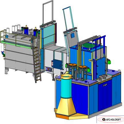

此类设备最大可装载5000KG,淬火时最高瞬间温升控制小于5度,是目前最为先进的等温淬火设备.

據我所知國內已經有引進並且投產很久,聽說實際效能不錯效益很高

好设备!
是用气吗?
可以用于轴承钢的淬火吗?
发表于 2010-8-9 13:32:38 | 显示全部楼层
苏州AP有一台宝华威的等温淬火线,但是好像没有这么大啊。
发表于 2010-8-10 17:26:36 | 显示全部楼层
是奉贤那个宝华威吧!!呵呵 本人去过 嘻嘻!!设备还不错!!
 楼主| 发表于 2010-8-12 14:31:38 | 显示全部楼层
后室奥氏体化加热采用电或燃气,前室盐槽加热采用燃气.
只要是等温处理工艺处理,等温淬火温度在200-450范围,应该没问题,包括轴承钢.
还有此等温淬火盐液因为有一定量的水存在,所以盐的流动性好,不易高温老化,其最大淬透性为150mm.

其实就是多用炉的加热室+连续炉的油槽。。

我见过的宝华威的最大了,才2T呀!

是宝华威的炉子吧,这个大炉子听说在长春,谁能仔细介绍一下,呵呵

工艺是什么样的?淬火后的保温就在盐槽内完成的吗?还是另有一个等温炉?

这种大型多用炉做等温淬火,听说AFC最大的是10吨装料量, 炉内装料区2-3米长。
我司想买3吨左右的,不知国内谁能提供? 国外客户说AFC已经收回授权,宝华威再提供这种设备会吃官司的
