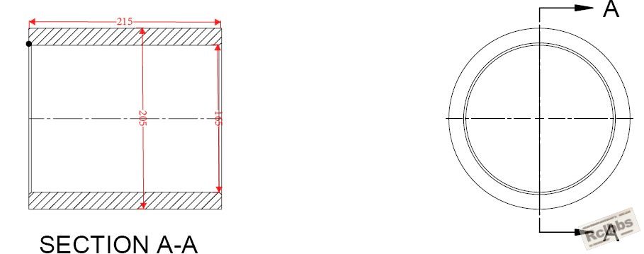

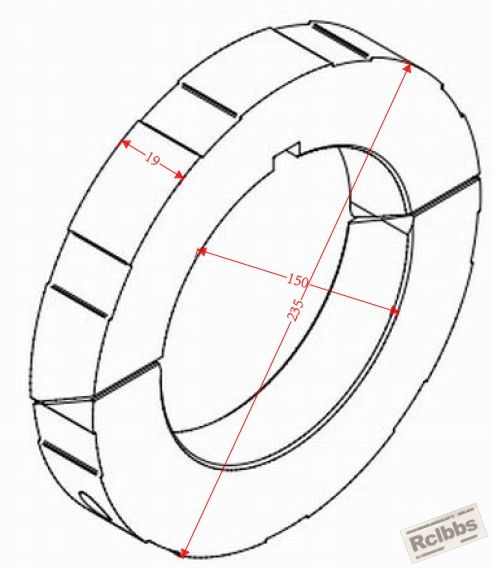

请问各位大侠,我们的客户要求我们D2的材料做了淬火(HRC60-62)以后,还要做深冷处理,我现在的困惑是,深冷处理有没有做我无法检验出来啊!另外我主要有下图两个工件,请大家赐教下淬火(HRC60-62)与深冷的工艺,在此先感谢了!
