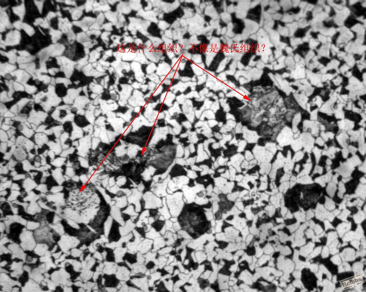

图中标示的是什么组织?魏氏?不太像,是等温正火工艺的,材料是20CrMnTiH,谢谢了!
发表于 2010-9-28 19:37:40 | 显示全部楼层
下贝氏体,仔细看,有岛状的就是了。  无论那种正火,都很容易产生这种组织。

发表于 2010-9-29 13:57:46 | 显示全部楼层
应该是粒状B.
发表于 2010-9-29 15:45:10 | 显示全部楼层
这种应该是原材料偏析组织,锻造不充分未能完全打散原材料的铸态组织,故在热处理后原珠光体区域任然保留下来。出现这种组织,只有重复正火,20CrMnTiH重复正火可以消除这种组织。
发表于 2010-9-29 16:19:42 | 显示全部楼层
图片是400倍的吗?不像。如果是400倍的话,因为量极少,不会影响加工和后续热处理,完全可以不管它。如果是100倍的话, 那应该是装炉量多,加热不均匀,冷却稍快了。组织应该是粒状贝氏体类型。
发表于 2010-9-29 16:35:09 | 显示全部楼层
如上所说这是贝氏体。
发表于 2010-9-29 16:57:59 | 显示全部楼层
应该是贝氏体
