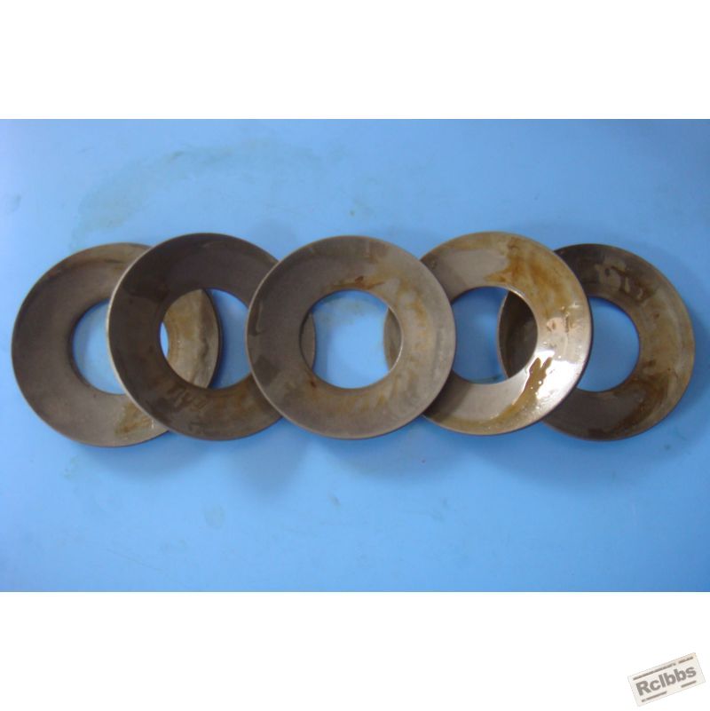

瑞安市车辆配件厂打算采购采购渗碳炉(不管是井式渗碳炉还是网带炉渗碳)  要求如下:
1.产能:70kg/h (上下)
2.材料:20号钢渗碳淬火 渗碳层0.3-0.4mm 渗层厚度要求均匀,变形小
球面垫片
球面垫片
产品都是小件,重量小于0.10kg,外径最大90mm,最小40mm,厚度0.6-2mm都有,
请有兴趣的公司依据技术要求报“技术方案和价格。”

发表于 2010-10-6 00:32:48 | 显示全部楼层
你这个用网带炉好。工件太小,用井式炉不好的。
签到天数: 56 天
发表于 2010-10-6 12:43:26 | 显示全部楼层
你这个工件用90或120千瓦网带炉就可以了,我从事网带炉热处理工作11年了,现在做电炉,我们可以合作
发表于 2010-10-6 13:31:54 | 显示全部楼层
建议用120KW的无马弗网带炉生产线,最经济,使用寿命长。可以联系我们。
发表于 2010-10-6 15:10:58 | 显示全部楼层
根据工件的尺寸和形状,建议采用网带炉。若采用井式炉,工装成问题,有可能影响产品质量。
签到天数: 171 天
发表于 2010-10-6 22:36:04 | 显示全部楼层
用丰东多用炉试试看吧,楼主!
