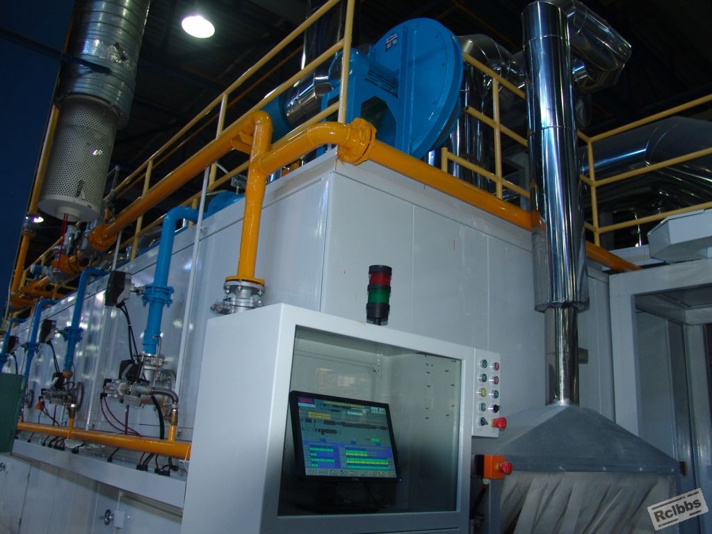

燃气设备的高精度温控系统是关键,目前控温精度达到±3℃的就更少了.
我公司生产的天然气加热炉采用德国进口Kromschoeder烧嘴加热.
烧嘴的控制方式是大、小火或开、关。
烧嘴的运行方式分为:四个大火、两个大火两个小火交变、四个小火、两个小火交变、四个烧嘴关闭。烧嘴的运行方式取决于炉内温度阶梯的变化来实现控制。

您很专业. 控温精度达到±3℃不错.不仅是烧嘴.  关键是电磁阀也要选择进口的.
如果配比例调节阀,更要选择好的才行.

事实上采用脉冲控制的烧嘴控温精度能达到±1℃。如果一个区有4个烧嘴,烧嘴的运行方式中应该还有3个大(小)火的方式,并且当不是全开或全关的情况下都必须交替点火以确保炉温均匀性。
脉冲控制系统中不需要配备比例调节阀(执行器)

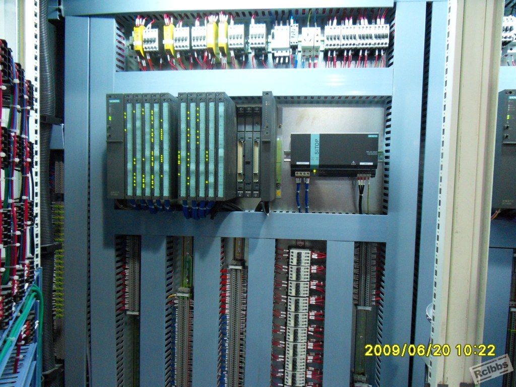

这套脉冲控制系统只要搞清楚它的工作原理,自已编制PLC程序来控制也是一样的。若自己编程则控制系统中有部份点火控制的安全措施需一同考虑。

我们都是使用PLC编程实现脉冲控制的,没有加热区烧嘴数量的限制,所有控制参数均可自由设置。
