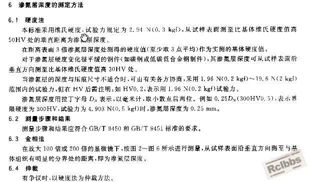

钢铁零件渗氮层深度测定和金相组织检验GB11354-2005.pdf (1.13 MB, 下载次数: 446) 渗氮层深度的测定.jpg
刚刚回来,这是我在工标网上找到了关于渗氮层深度测定的GB,截图上确实没有说需要镶嵌测定,只说仲裁实验以硬度法为准
顺便把标准也发出来,不晓得论坛是否已经有了

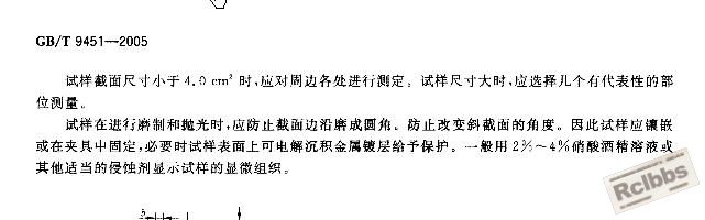

我找到依据了!
标准名称: GB-T 9451-2005钢件薄表而总硬化层深度或有效硬化层深度的测定
试样截面尺寸小于4.0mm² 时需要使用镶嵌或者夹具方法
图片如下

发表于 2010-11-10 19:18:19 | 显示全部楼层
回复  孤鸿踏雪
    氮化层深度测定我师父曾经打过一次,是单位的软氮化产品,用的是日本的一台硬度计 ...
pop2015pop 发表于 2010-11-10 18:55
    那是用硬度法检测渗氮层深,不是用于检测渗氮及氮碳共渗件的化合物层(即通常所说的白亮层)厚度的。渗氮层深度与化合物层深度(或称之为厚度)不是一个概念
