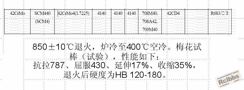

发表于 2010-11-18 14:14:24 | 显示全部楼层
SCM440相当于国内的42鉻钼
