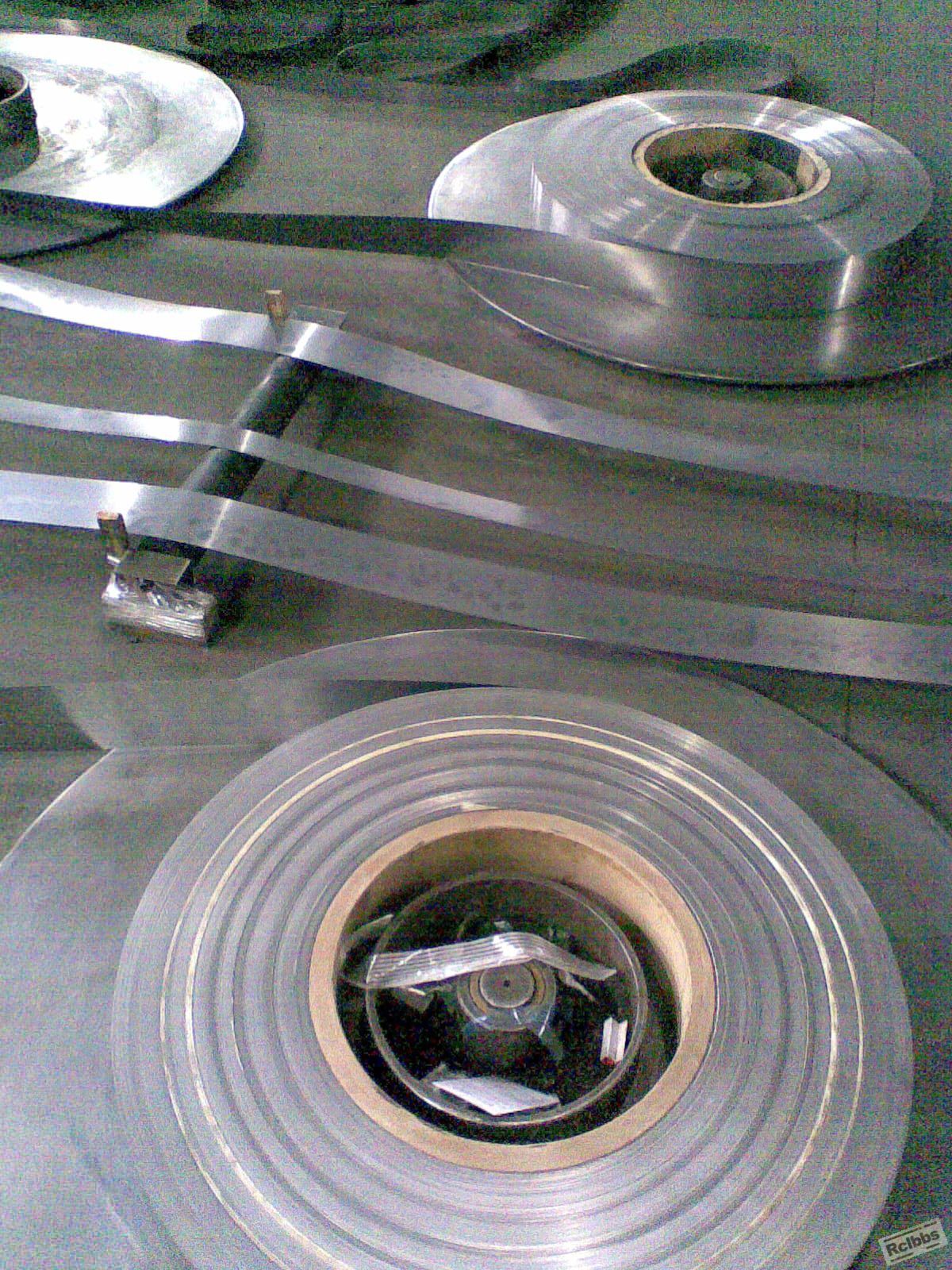

0.305X108/60
0.305X108/60
0.15X30
0.15X30

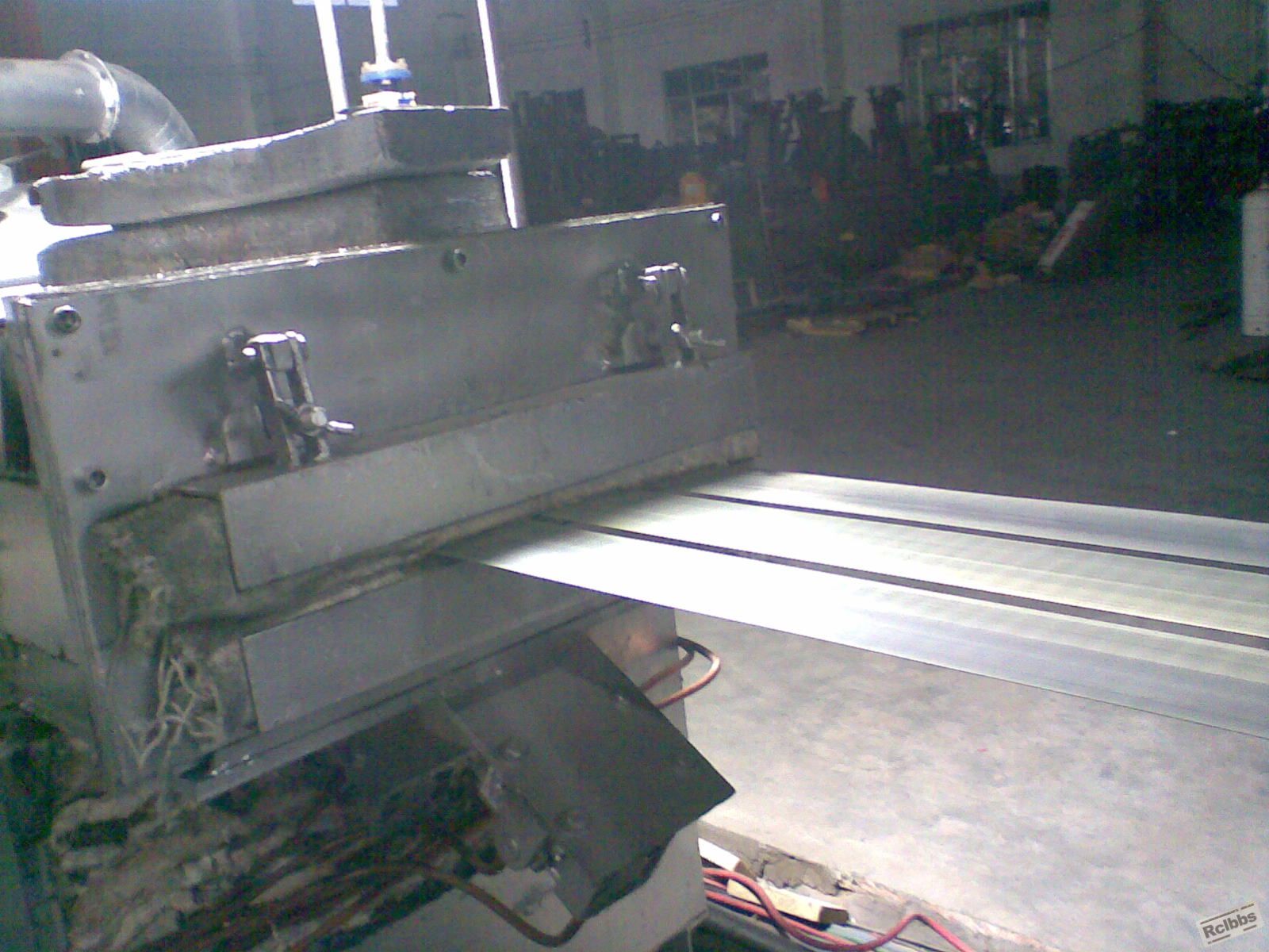

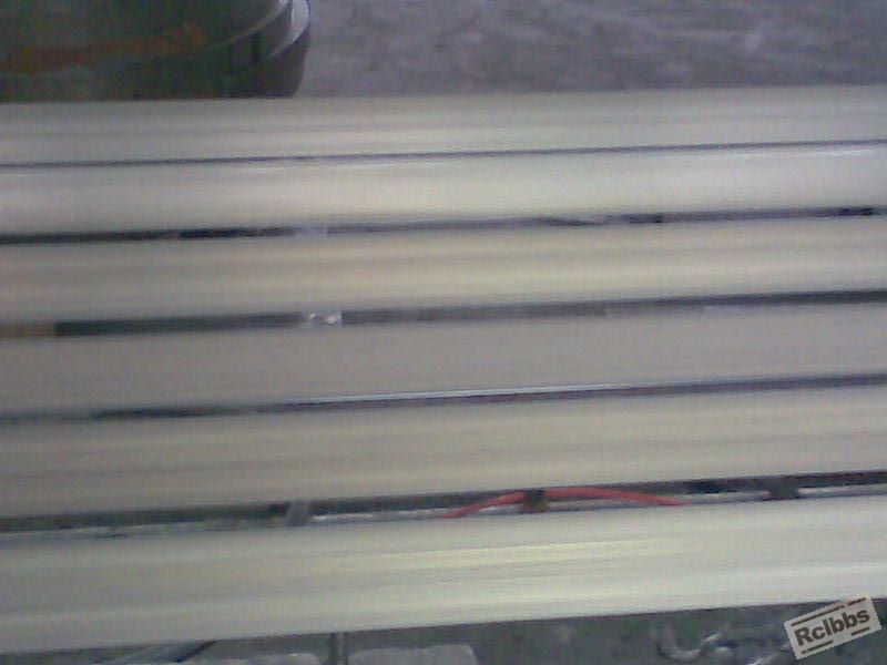

现场带钢铅淬火生产
带钢铅淬火(带钢宽108MMX3条)
带钢铅淬火(带钢宽108MMX3条)

整条带钢设备生产线65米总长,总功率350KW,生产规格:可以处理材料有国产和进口的中高碳带钢,厚度:0.1~2.5mm,宽度:7~300mm,表面可以自然发蓝和光亮抛白,生产能力:150公斤~350公斤/小时。
