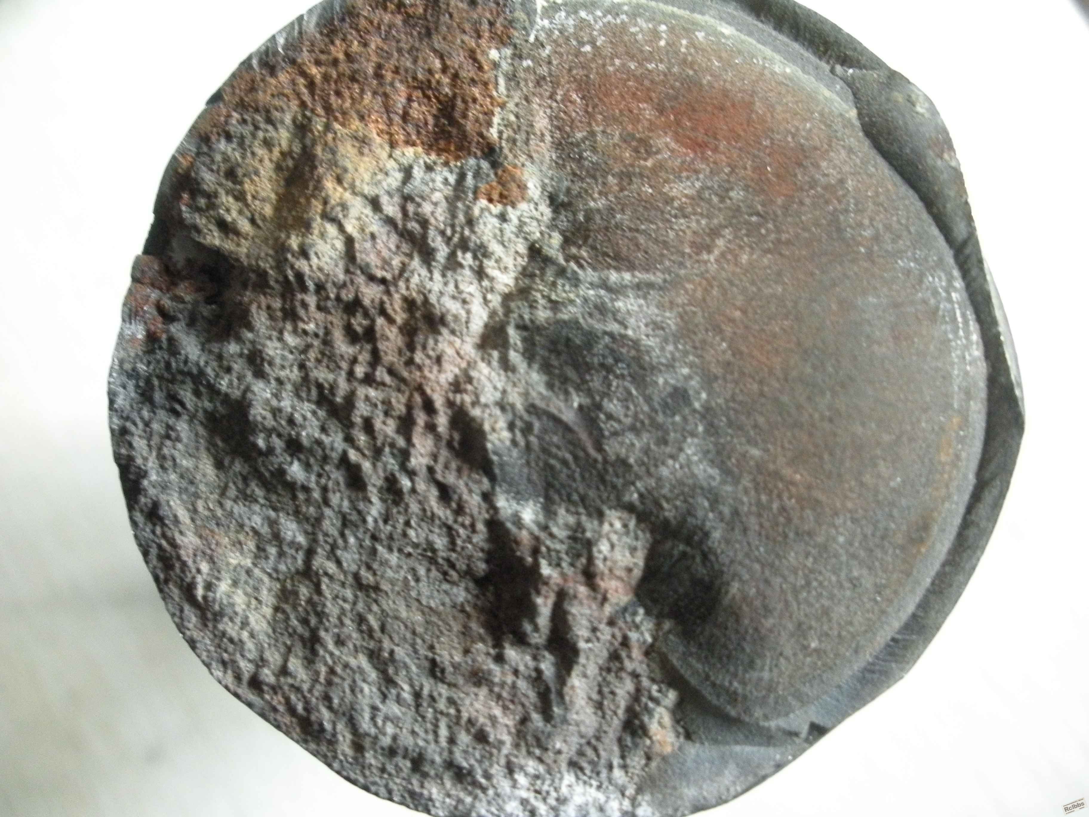

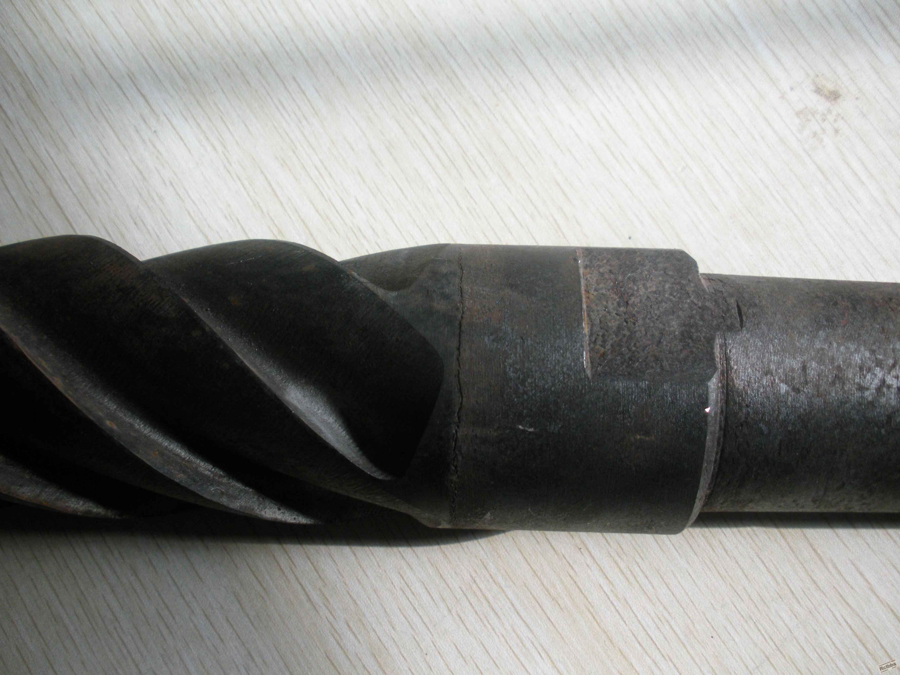

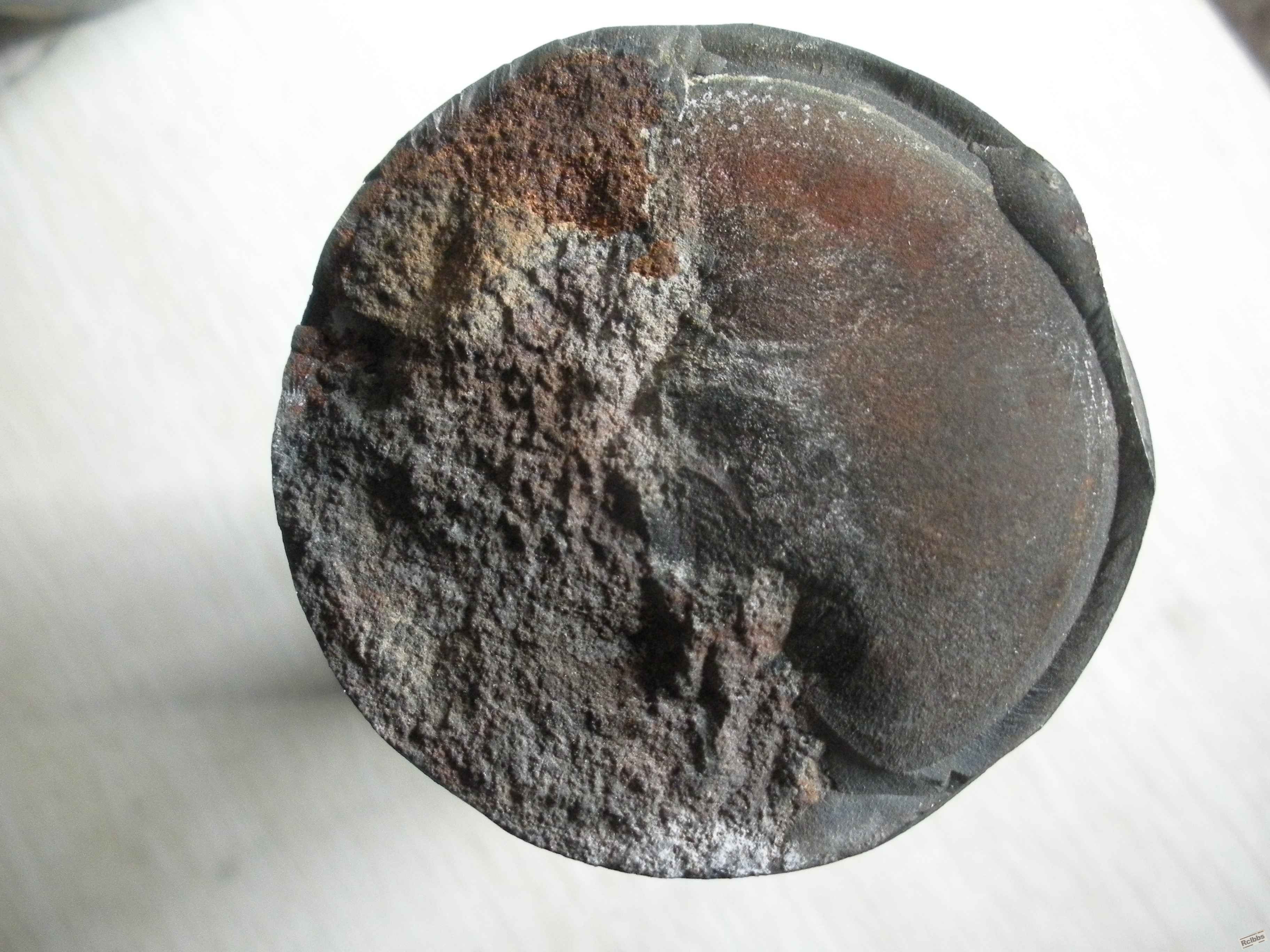

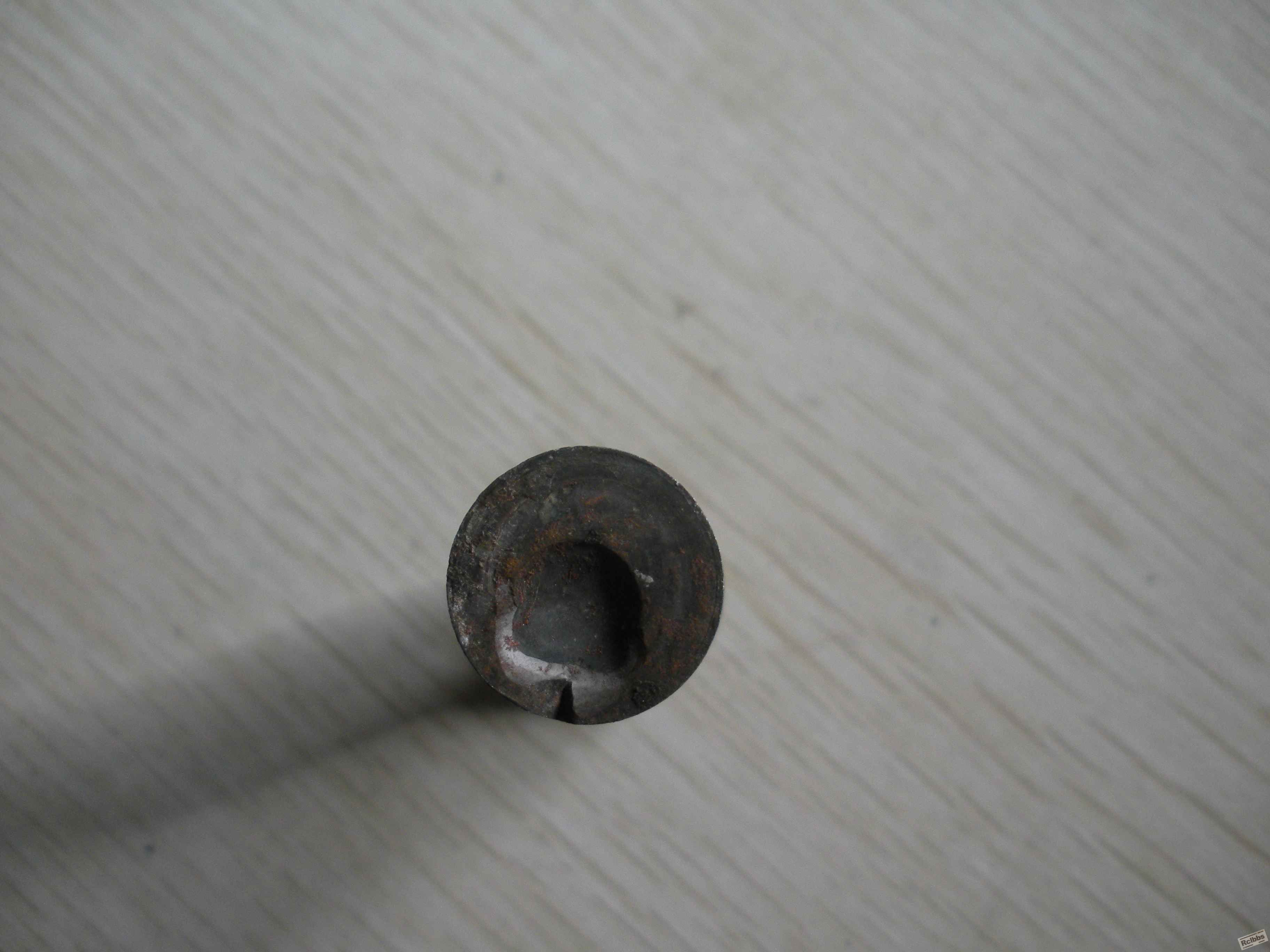

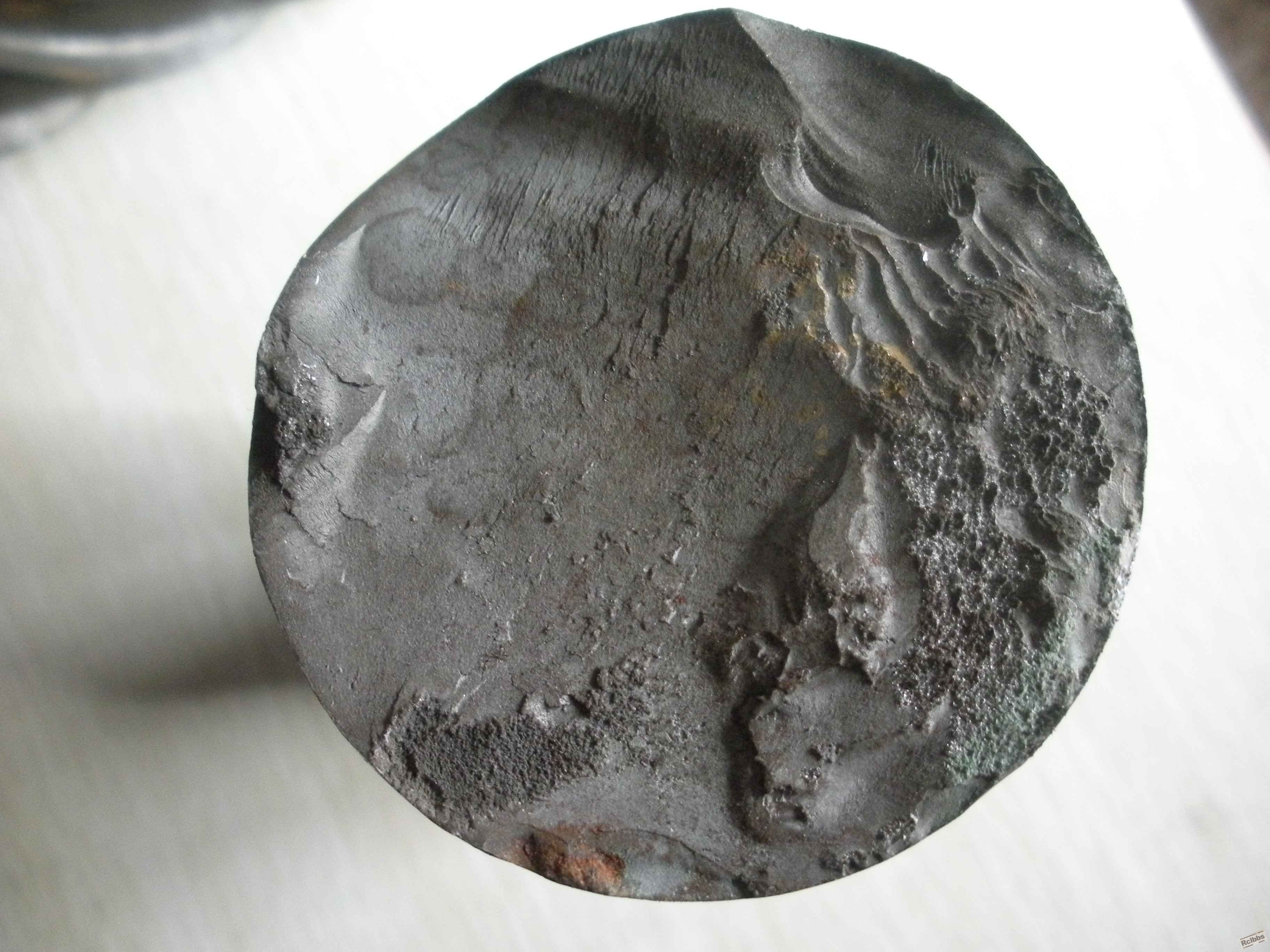

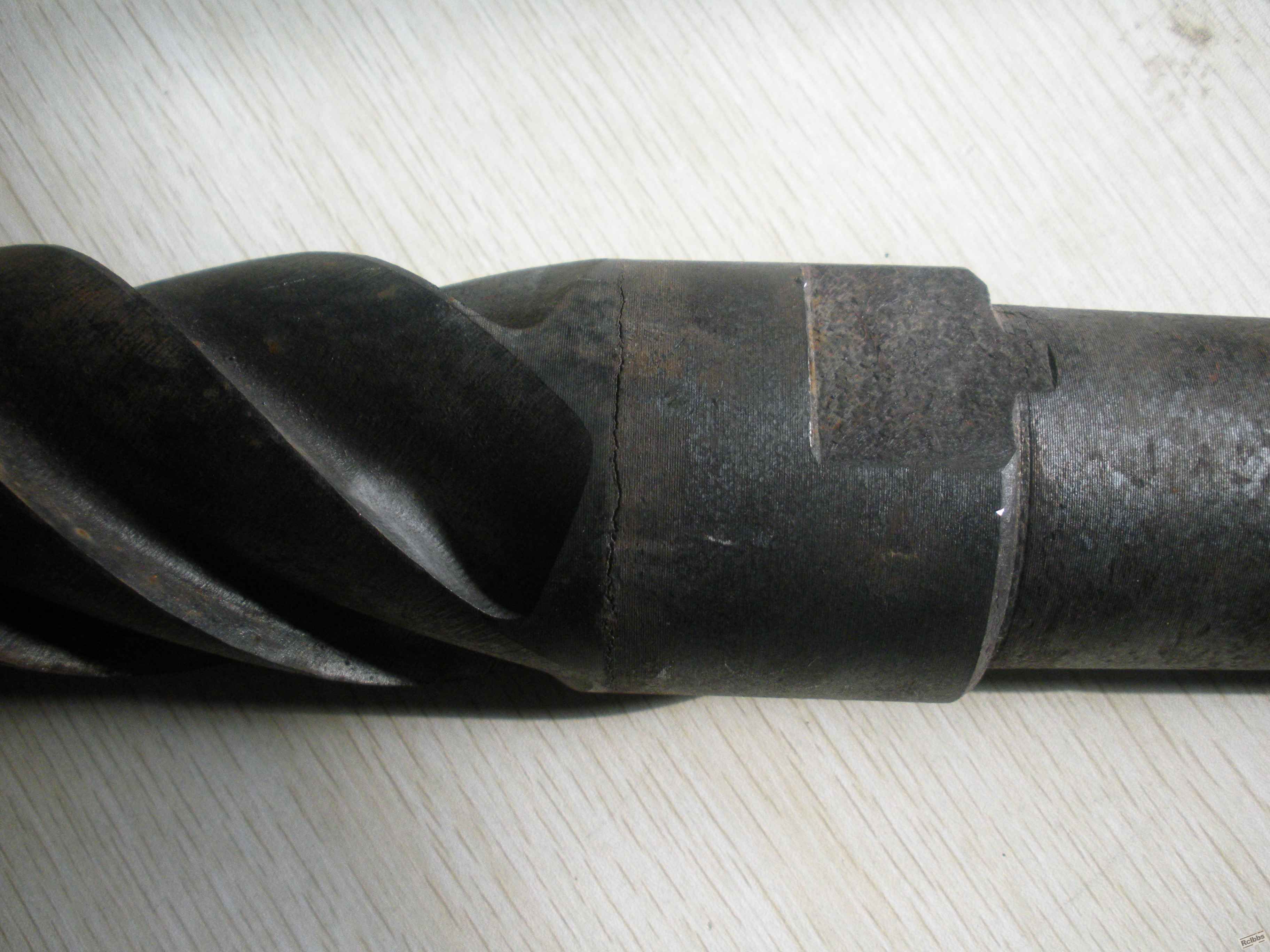

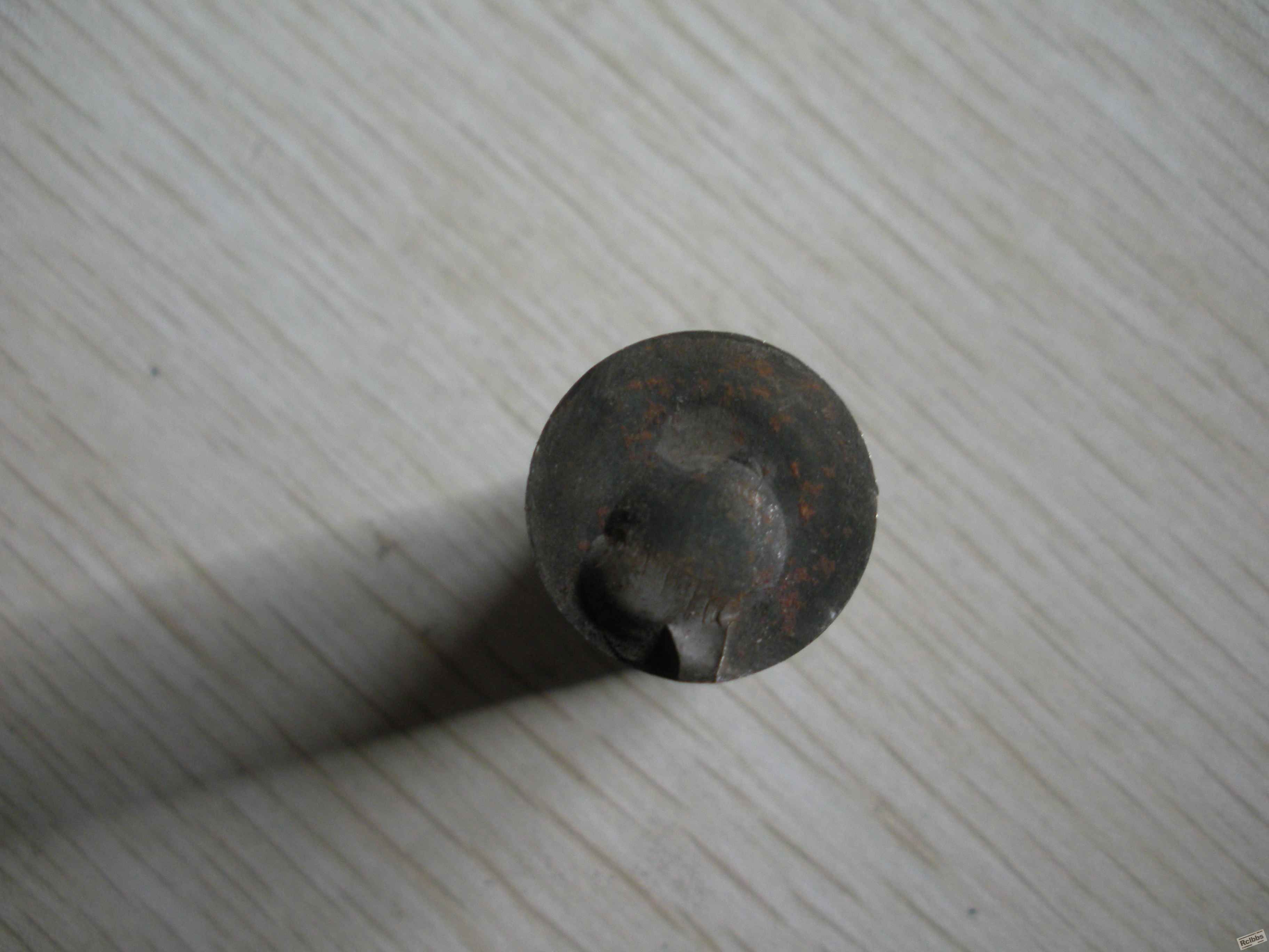

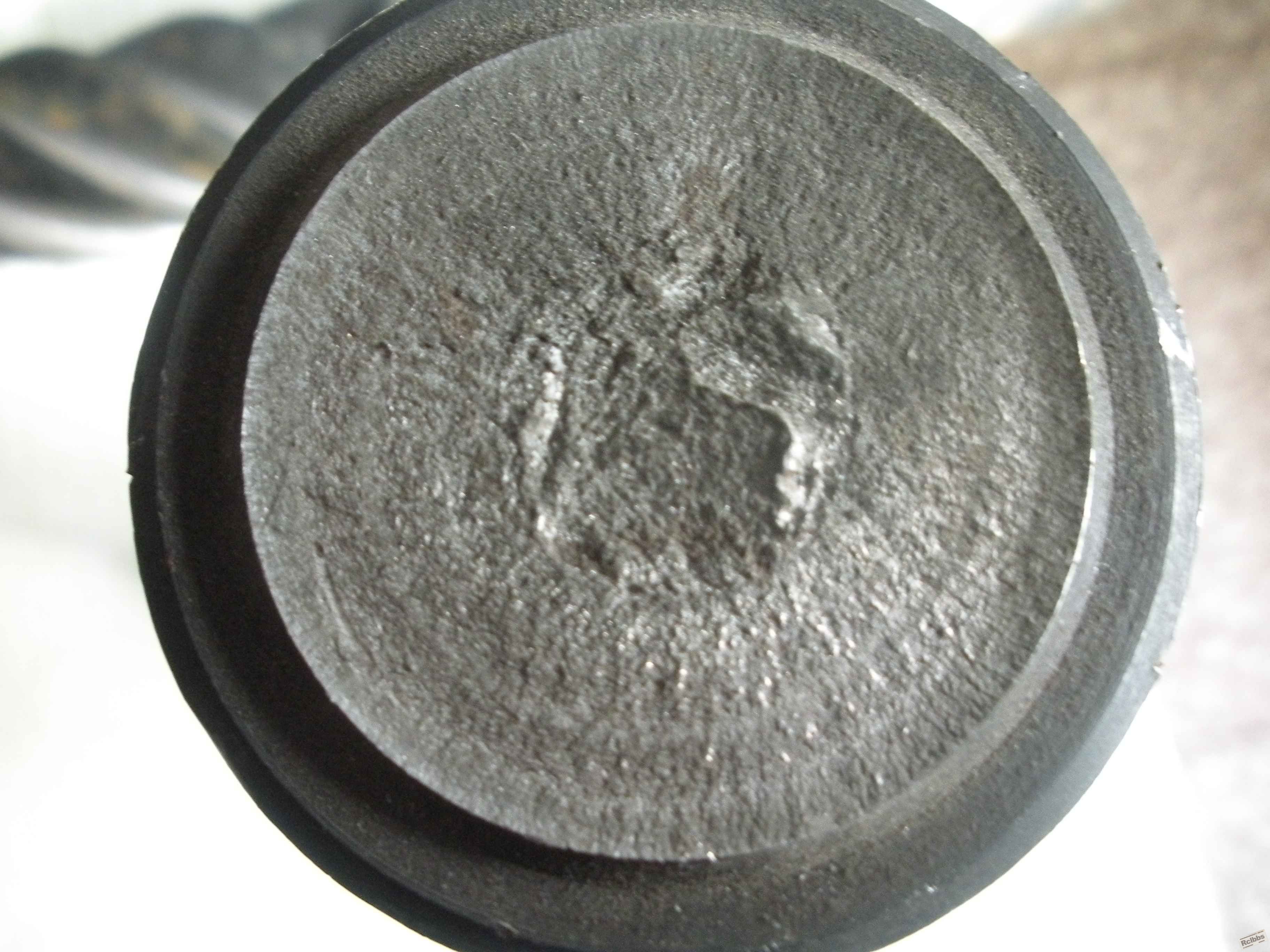

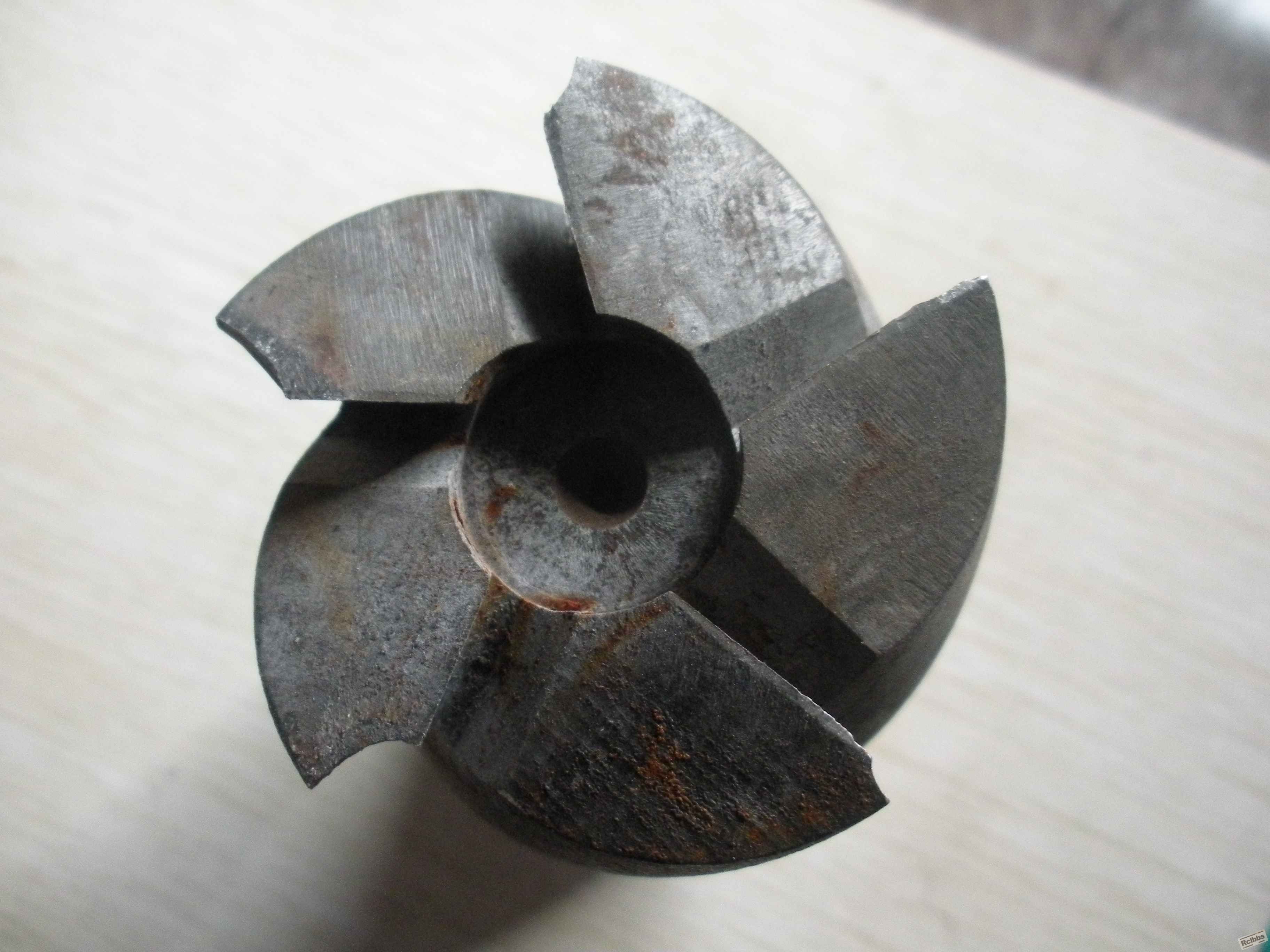

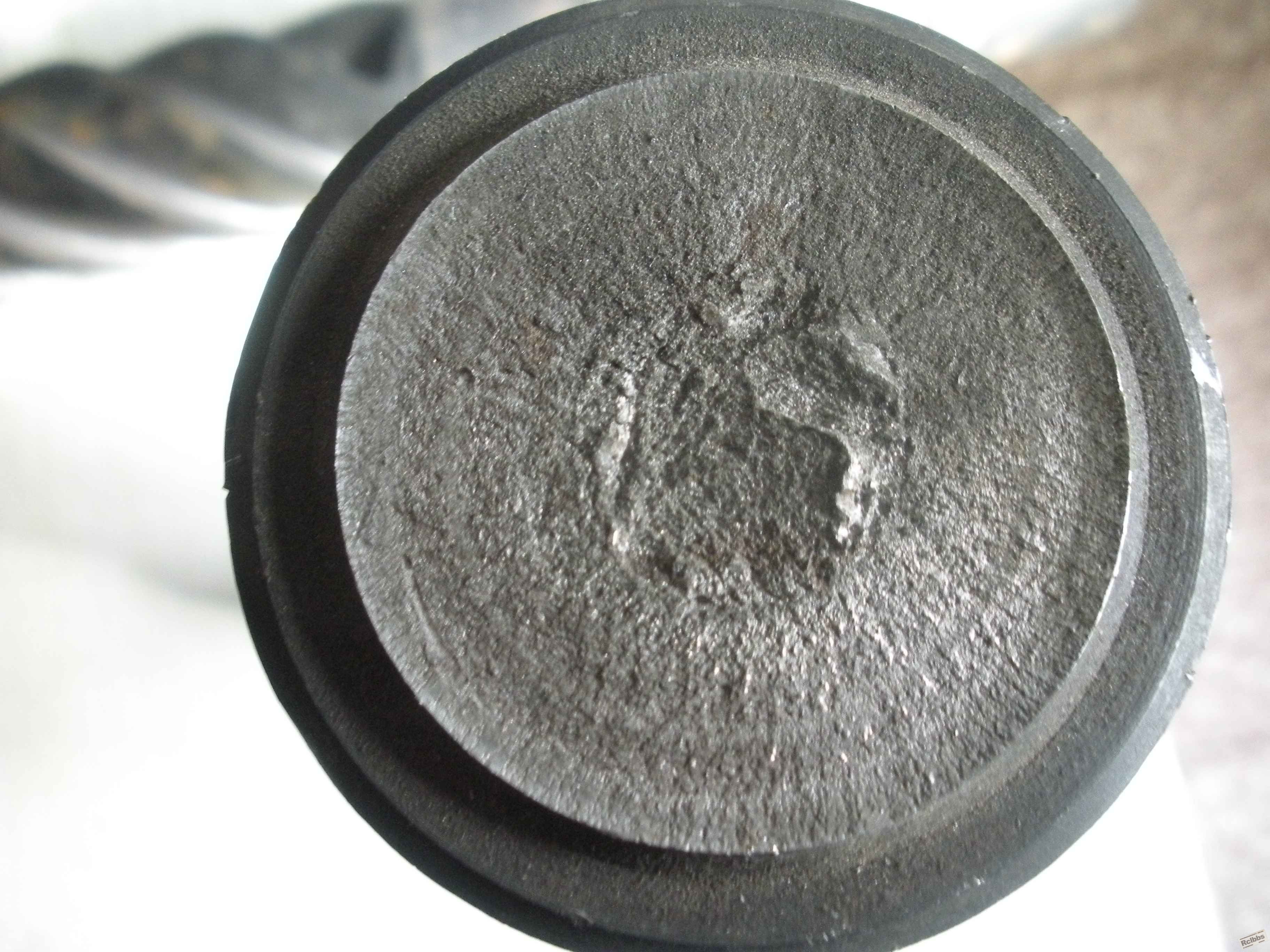

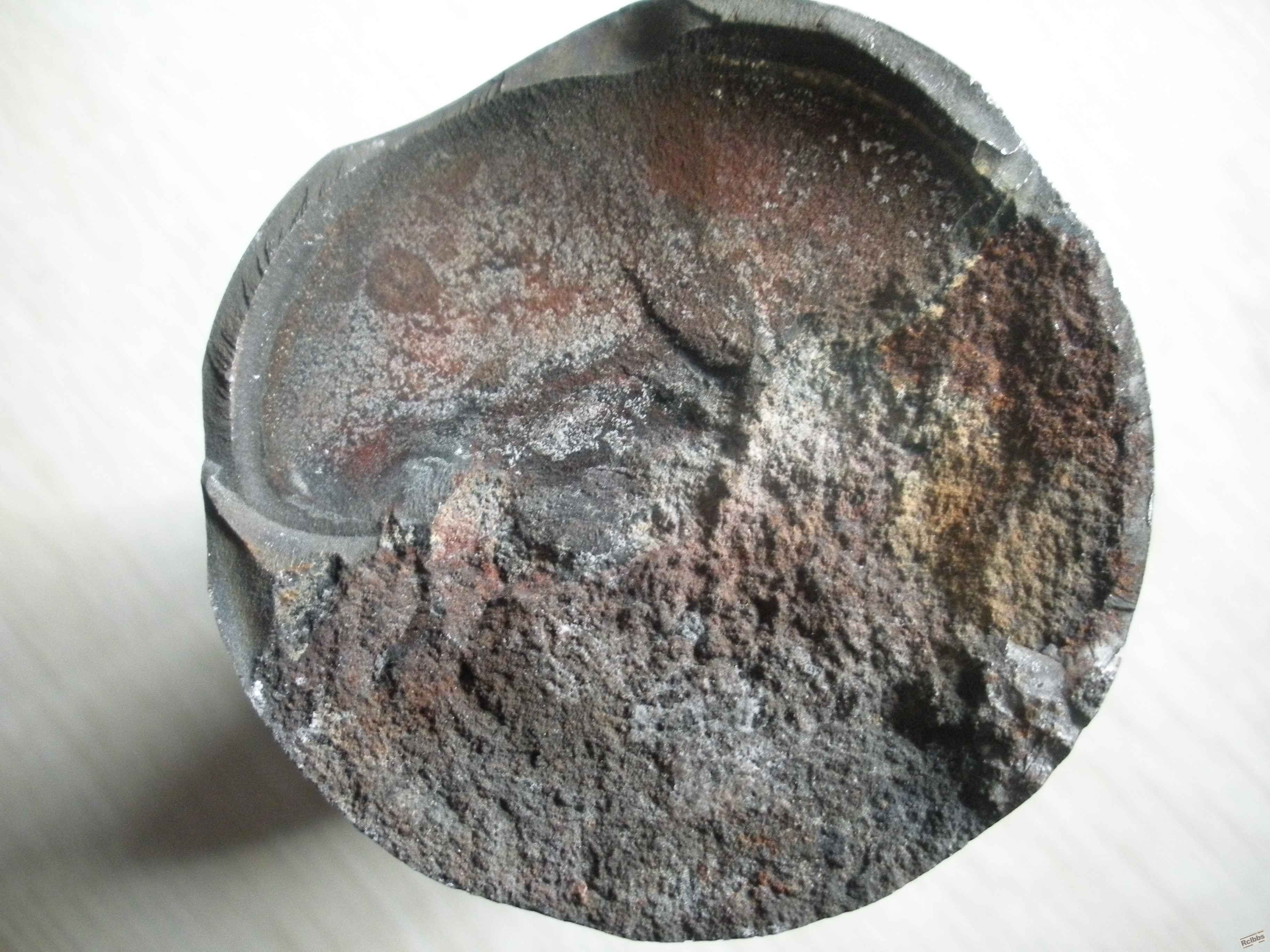

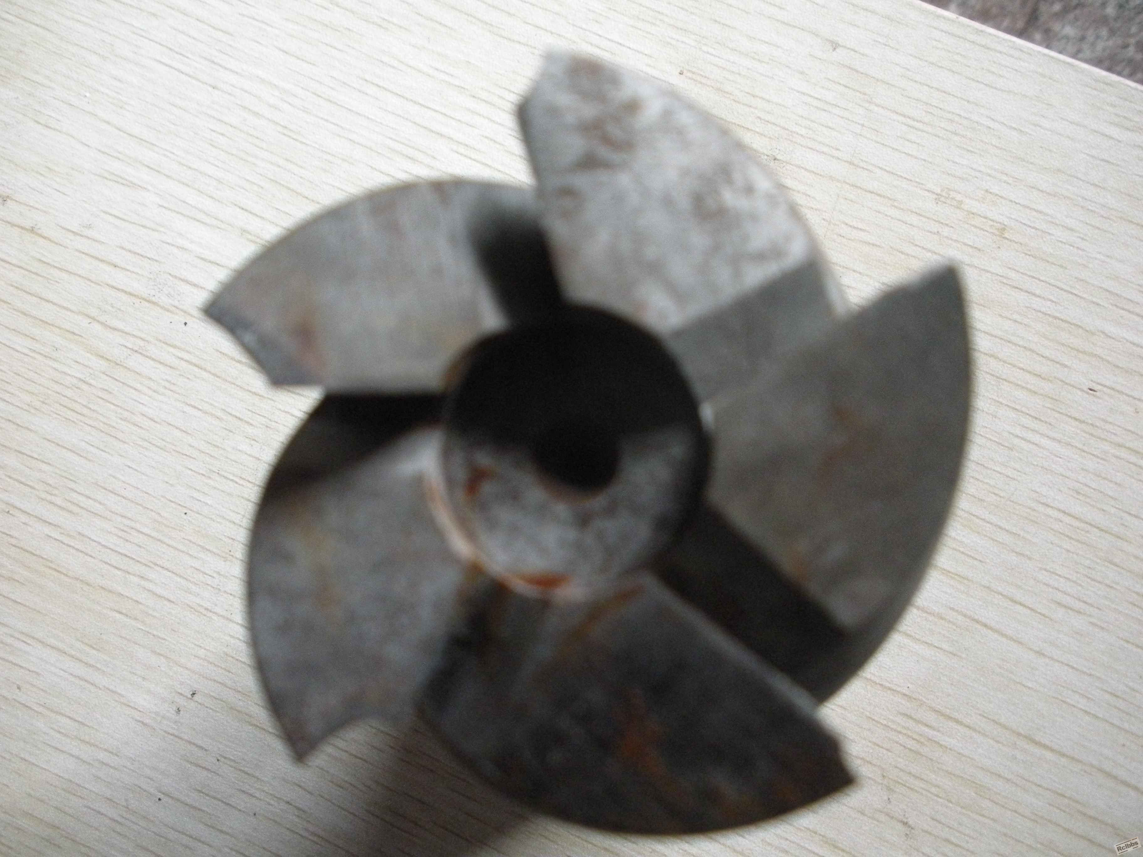

对焊件断裂图M2(W6Mo5Cr4V2)+45#
在使用中断裂
发表于 2010-12-28 21:01:31 | 显示全部楼层
疲劳断裂,应对疲劳源做详细分析。
