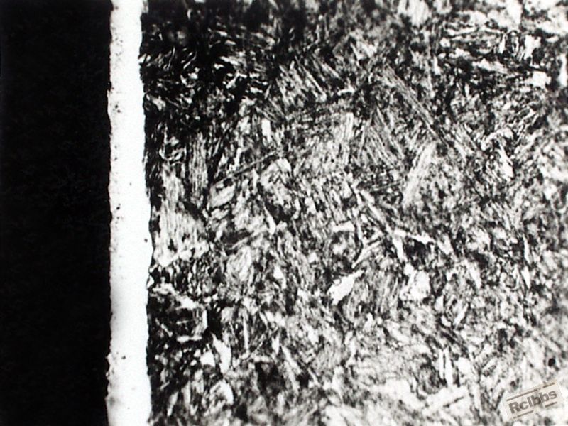

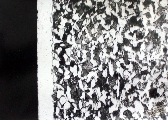

发表于 2010-12-8 09:23:57 | 显示全部楼层
第一张图是铁素体+珠光体,调质的事马氏体位向的回火索氏体和未溶铁素体
签到天数: 940 天
发表于 2010-12-8 19:54:01 | 显示全部楼层
调质回火温度可能太低。
表面是什么涂层?
签到天数: 186 天
发表于 2010-12-8 20:05:47 | 显示全部楼层
我的观点是复合处理:渗碳+氮化+直接淬火。当然还可能是表面镀层处理。
签到天数: 35 天
发表于 2010-12-9 00:17:31 | 显示全部楼层
第一个感觉像冷轧钢 片状珠光体+铁素体
第二个是马氏体  碳化物
签到天数: 95 天
发表于 2010-12-9 16:30:14 | 显示全部楼层
氮化组织吧?
发表于 2010-12-9 16:48:03 | 显示全部楼层
楼主,能否说明一下你所发的图片里面左边界的白亮区域是什么呢?
最后一张图是40Cr调质,怎么也出现了边界的白亮层?
发表于 2010-12-9 20:19:36 | 显示全部楼层
表面那个白层像是镀层.
