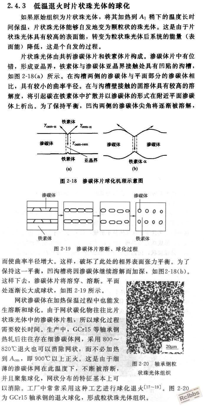

过共析钢球化原理,就是条状珠光体在AC1火ACM以上10-20度溶解,并非全部溶解,在AC1和ACM以下10-20碳化物重新与铁素体结合形成粒状珠光体,但是亚共析钢的球化原理是什么啊 ,,,,难道看C曲线?
发表于 2010-12-16 11:17:03 | 显示全部楼层
过共析钢与亚共析钢的珠光体球化机理相同,我从《珠光体转变与退火》中剪下了一部分:
 楼主| 发表于 2010-12-16 14:52:03 | 显示全部楼层
TK  。。。。谢谢

你的主观题退火与转化的资料可否上传一下,学习一下哈哈

总算弄明白低碳钢球化基理了

我是外行,也来学习下,看了楼上的资料还是云里雾里的

2楼谢谢啊 我找了很多就是没找到低碳钢中片状珠光体转变的原理哦
