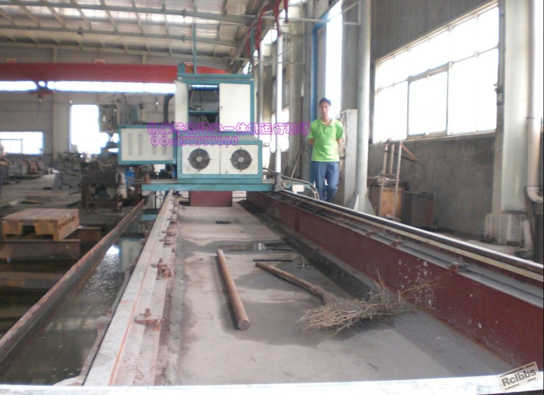

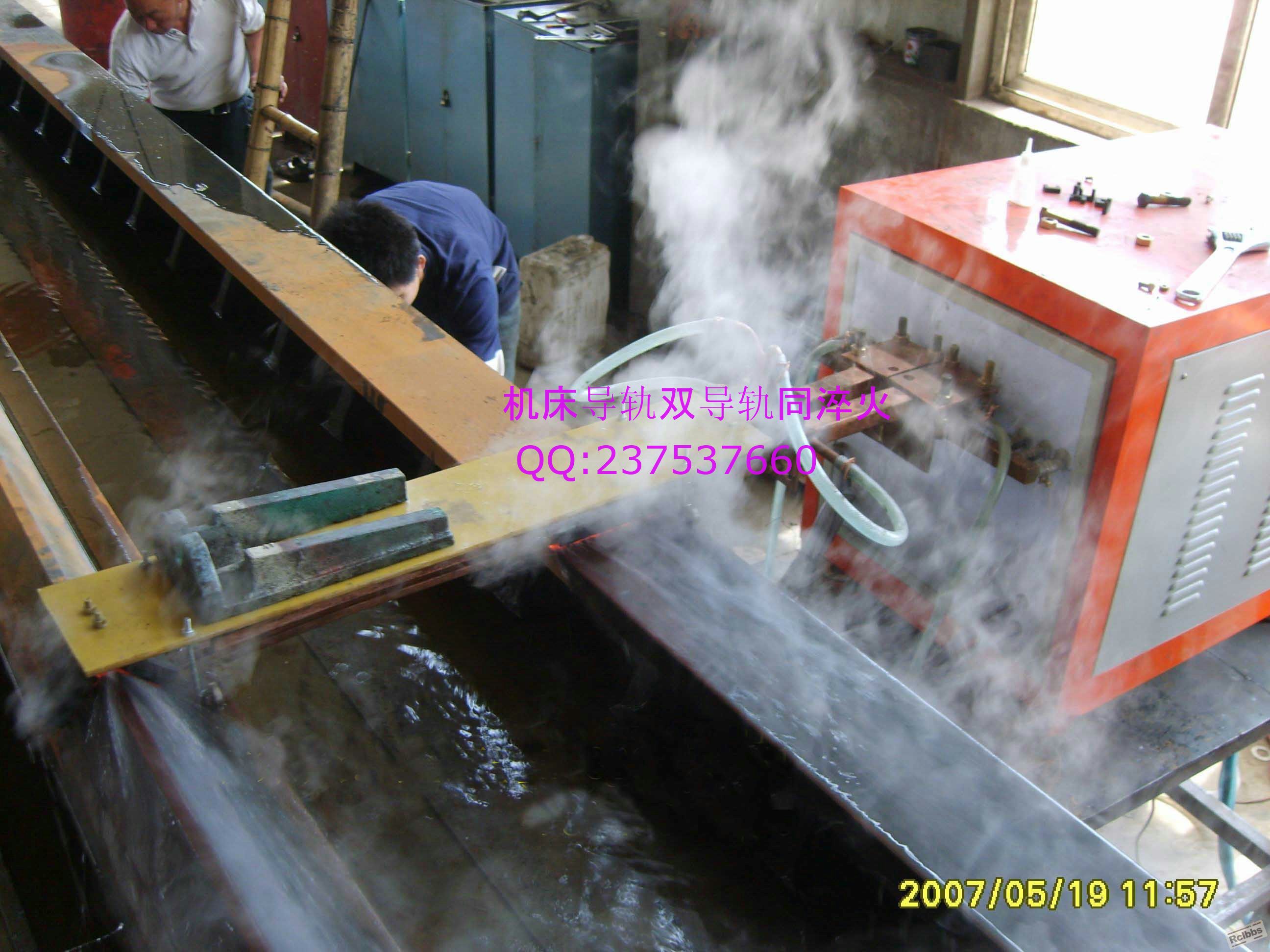

平面的还是V型槽的,都可以,机床导轨淬火专用设备。
国内大型机床厂都在使用中.如广州机床厂,青海一机、二机,武汉机床厂,鲁南机床厂,太原机床厂等等。
上图示为单一加热电源,用户需配备移动工装。
下面的机床导轨一体机设备,该设备可以上下、左右移动,下面有8000mm直线导轨。

回复 2# lk168
    对的,机床导轨淬火的变形量保持在≤1.5mm的范围内,跟车间的地面平整情况以及工艺的细节方面等有很多的关系的。应该都是工艺的一系列问题。
