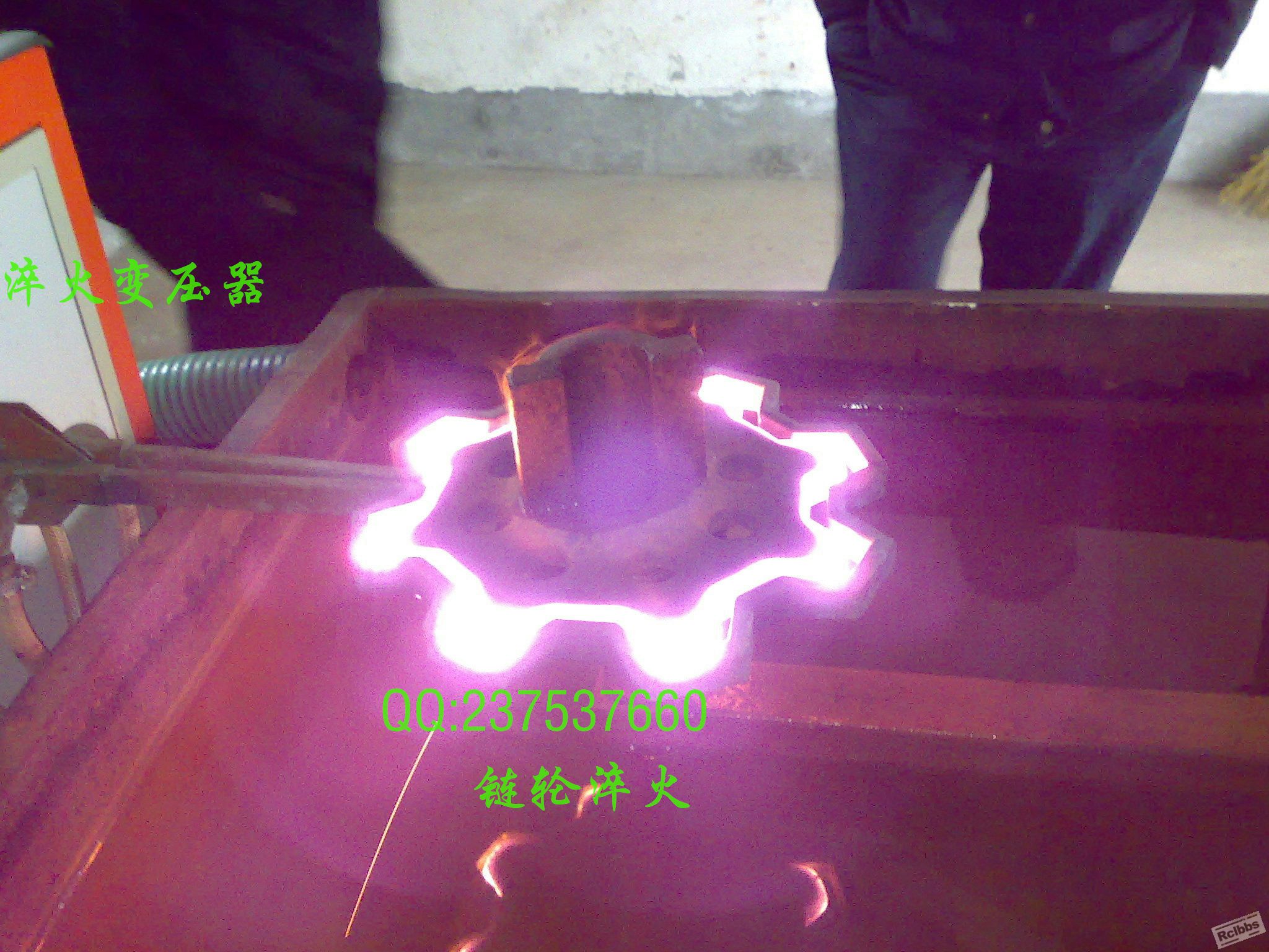

发表于 2010-12-23 15:22:56 | 显示全部楼层 |阅读模式
拍的效果不算太完美,呵呵

   现场我拍了很多的图片的,陆续发上来,让大家看看。

发表于 2011-2-10 16:27:25 | 显示全部楼层
高频处理的吧
 楼主| 发表于 2011-2-11 14:36:32 | 显示全部楼层
回复 6# bewinkmx
    是超音频感应加热设备

发表于 2011-3-16 15:58:55 | 显示全部楼层
下面是淬火液池?
发表于 2011-9-18 12:00:13 | 显示全部楼层
设备功率小了
仿形的效果不是很明显
