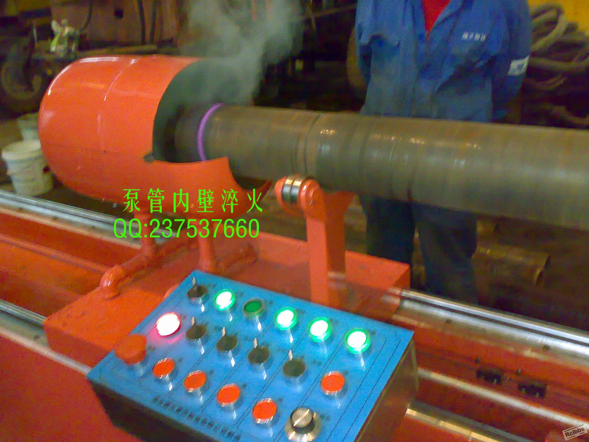

发表于 2010-12-27 14:11:38 | 显示全部楼层 |阅读模式
泵管内壁淬火热处理图
泵管内壁淬火热处理图
1、淬火硬度:HRC 52-60.
2、淬火行进速度:200-400mm/分钟,3.5米砼泵约10分钟一根。
3、淬硬层深度:1.5-1.8mm
4、淬火水温低于:45℃
5、淬火时的用电量:3度/米。
6、淬火后几乎没有变形量。
7、砼泵管使用寿命提高3-5倍
8、淬火工装要8-12米长。
发表于 2011-1-20 08:58:26 | 显示全部楼层
有这一方面正火态或者其他状态的金相图片吗?
 楼主| 发表于 2011-1-21 08:30:15 | 显示全部楼层
回复 2# lvjian923
    这个没有,不过是可以达标的(相关的硬度以及渗透层等)
