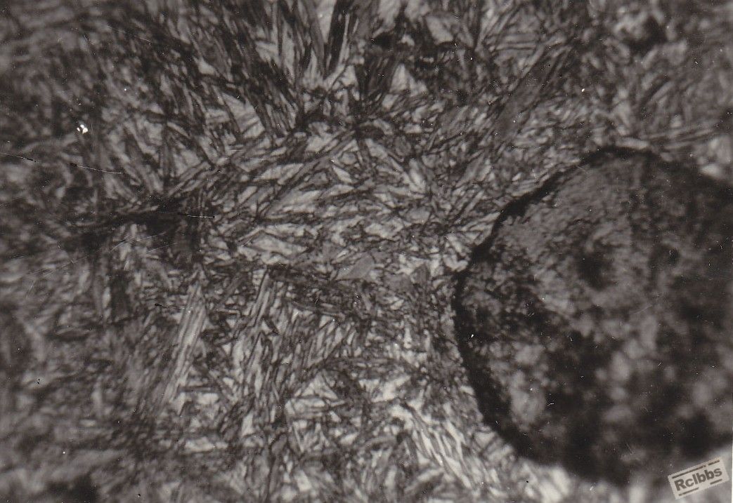

我看了下资料,2张图差不多啊,都是针,片状。求高手指点

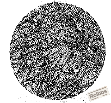

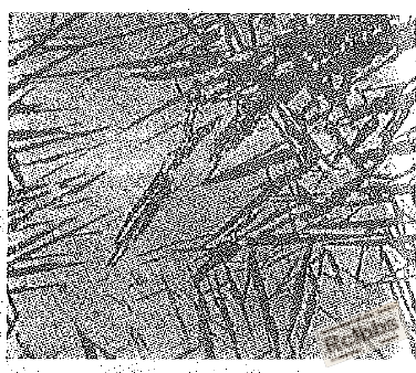

你们看看这两张图

上边是下贝    下边是针状马氏体?
 楼主| 发表于 2011-1-10 16:49:05 | 显示全部楼层
发表于 2011-1-29 09:38:08 | 显示全部楼层
浅腐蚀可以分辨出来:下贝先出来,针状马氏体还没有出来!
签到天数: 2135 天
发表于 2011-1-29 14:44:20 | 显示全部楼层
不好区分的,一般显微镜的倍数看不出来
签到天数: 2863 天

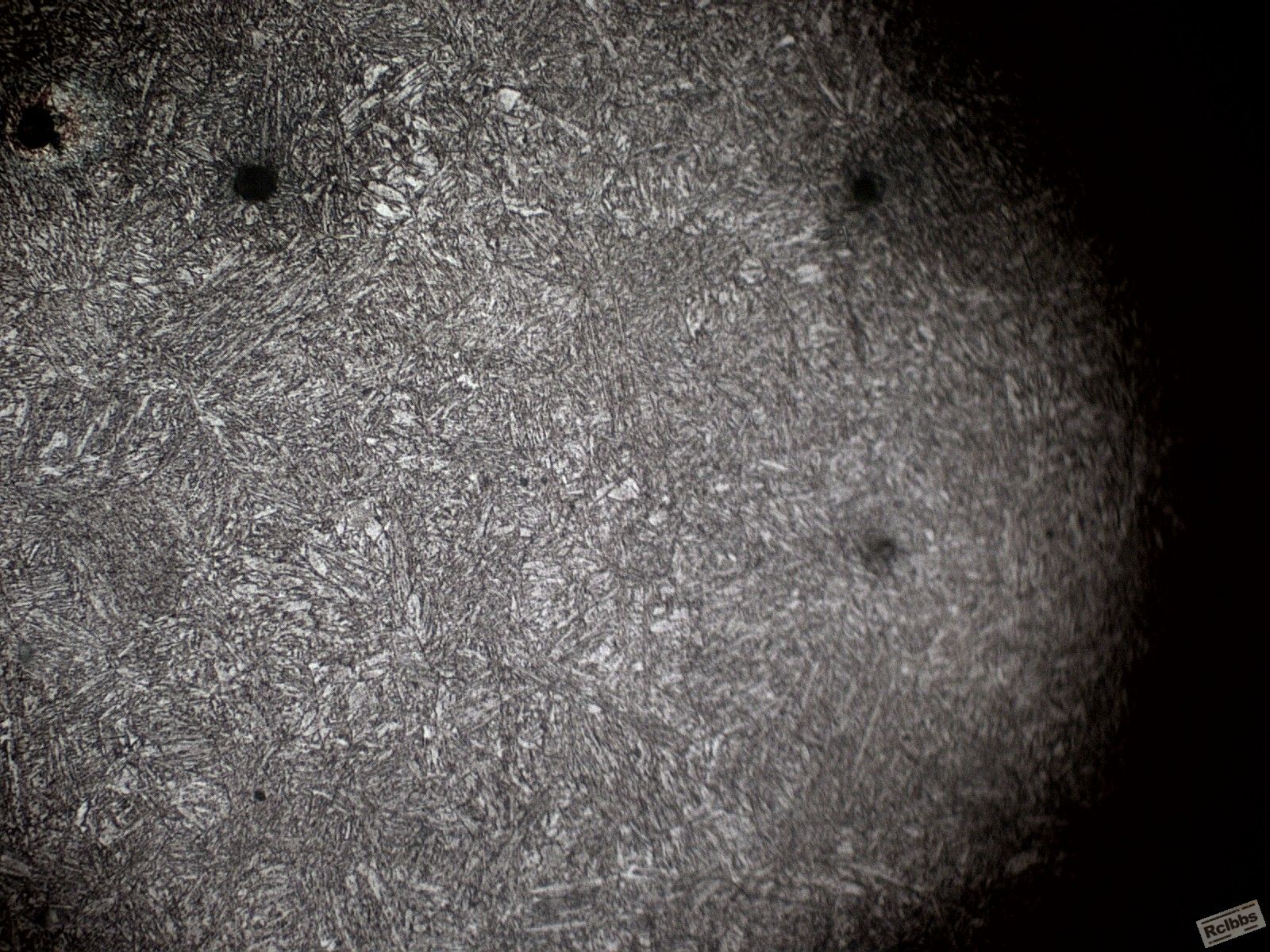

这是我工艺试验得到的M+B下组织

发表于 2011-1-30 15:10:03 | 显示全部楼层
回复 8# dhzhou888
    你这是奥贝球铁吧,你们用的多吗?
签到天数: 2863 天
发表于 2011-2-1 09:02:56 | 显示全部楼层
这不是奥贝球铁,奥贝球铁是B上和奥。
