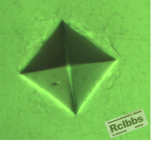

材料20CrMnTi,硬度要求大于780HV5,实际硬度750-780HV1,在1公斤力作用下,菱形旁边出现裂纹。啥问题呢?此零件我们采购给我的,我并不清楚其热处理方式。

没达到工艺要求  退料吧

压痕表明渗层具有明显的脆性,由于表层碳含量偏高渗层中有脆性相网状渗碳体、(球状)针叶状渗碳体。

菱形旁边出现裂纹,读数也就不准了。

楼主,我看不像脆性而是塑性,你往逐渐心部打打看。脆性一般在四个角放射,韧性一般平行于边。当然不是规则直线,类似流线。因为是塑性,所以为不规则曲线,脆性的话基本呈直线。硬度高一般压痕齐整,硬度低压痕就发圆了

   我做了个相块,从0.1mm开始测量硬度,打出来的菱形没有表面有裂纹现象,很规则

    你在往心部打压痕是发圆的了吧?你观察一下发圆的压痕周围情况,就和起皱了一样,并不是裂纹

要么那就是把硬化层压塌了的样子

  你指的心部是指哪里?此零件热处理厚度为0.4mm左右,再往里面去硬度很低

    就是——你越往表层以下,压痕就有变圆的趋势,越来越不直棱直角。“趋势”!变圆的压痕周围就有发皱的现象,你打打看
