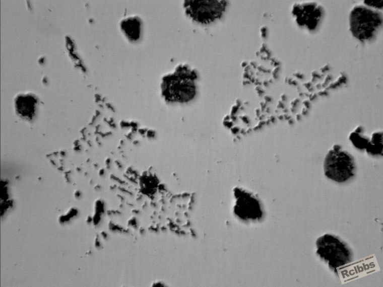

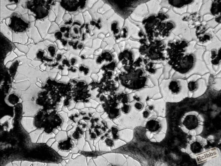

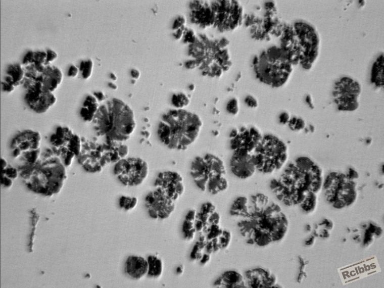

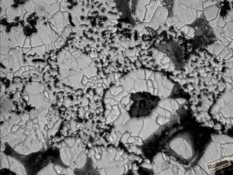

QT500-7 组织异常 请大家帮忙分析下原因 石墨怎么出现开花现象啊?
2 2.jpg 未腐蚀
h h.jpg 腐蚀后
6 6.jpg 冒口处未腐蚀
h.jpg 冒口处腐蚀后

石墨球化的不好,可能是石墨球化运育剂效果不好。
签到天数: 2342 天
发表于 2011-1-11 15:24:18 | 显示全部楼层
原因:1 铁液温度高,凝固时间长
      2 碳硅当量高、石墨球大
      3 球化衰退、孕育衰退
签到天数: 211 天
发表于 2011-1-14 12:48:17 | 显示全部楼层
球化衰退,是包底取的样吗?浇口位置也会较多出现。试样做的比我好啊。

怎么感觉有点像石墨漂浮的样子?
