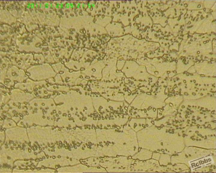

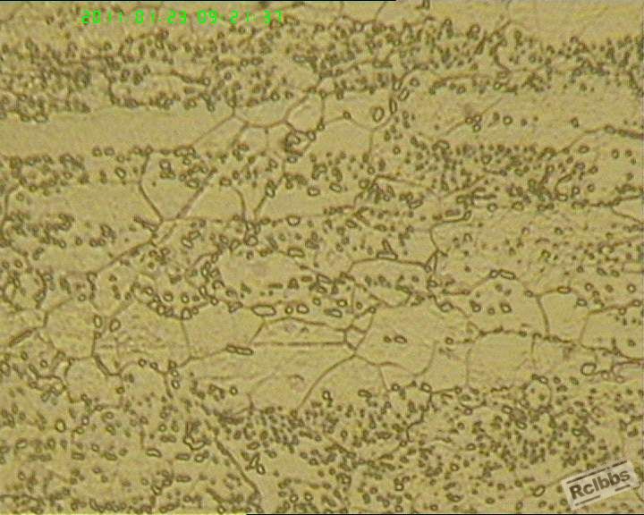

钢种:30CRMO(3.3*227)
情况:1000/500倍下珠光体呈现带状(比较严重)
用途:精冲
需要知道:是否影响精冲。在后续使用上会有什么不良效果。
发表于 2011-1-23 09:44:24 | 显示全部楼层
楼主所取试样是横截面还是纵截面,从纵截面看,呈带状
应是客观规律,这与钢材加工方式,即原材料生产方式有很大的关系,且与钢材规格有关联。

发表于 2011-1-23 13:01:42 | 显示全部楼层
我认为:板材中存在带状组织是正常的。

发表于 2011-7-19 16:39:49 | 显示全部楼层
带状应该在2级以下,问题不大,但是碳化物有沿晶界分布,可能影响精冲

发表于 2012-5-7 09:16:52 | 显示全部楼层
最好将板料进行球化退火处理,这样消除带状组织,消除落料时材料断裂的各向异性。保证精度。

发表于 2012-5-7 08:55:37 | 显示全部楼层
想的复杂了,不会有什么影响的,放心的干了

发表于 2012-9-10 16:17:13 | 显示全部楼层
这样的组织还可以,只是不知道仅是冲裁下料,有无拉伸?拉伸的级别如何?
