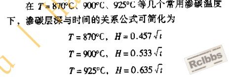

我在《热处理工程师手册(第二版)》上P327页看到哈里斯方程
其中H——渗碳深度,mm;T——渗碳温度,T;t——渗碳时间,h。书中给出了简化公式

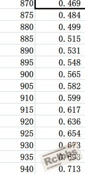

我自己用EXCEL进行了计算,这是我写的计算函数
例如书中925℃时的系数是0.635,而我计算出来的系数是0.654.不知道是什么原因,请教各位专家!

碳势不一样,这个公式应该是按奥氏体饱和碳浓度计算的
