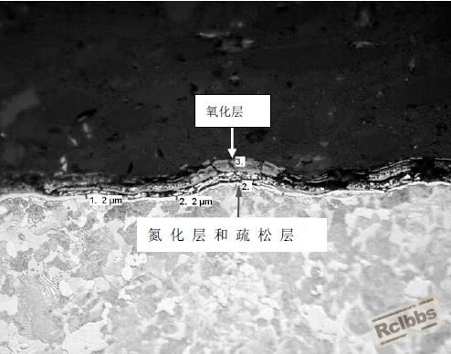

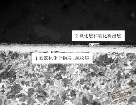

注意氧化层看不准和白亮层(化合物)是一样的.
看白亮层时一定要仔细.
 楼主| 发表于 2011-2-23 13:15:58 | 显示全部楼层
回复 8# 杨青海
    您可能误解了我的意思。因为风扇坏了...产品堆放了两天。产品是等风扇维修好了才做出来的,并不是在没有风扇的情况下生产的。再补充一点,今天才发现的。呈灰色的产品(不合格)表面看起来有点起皮,比较粗糙。合格产品并没有这种现象
 楼主| 发表于 2011-2-23 13:22:41 | 显示全部楼层
回复 11# 秋天的风
    谢谢版主提醒,请问版主能不能提供一张样图,顺便教导哈像我这样不能分辨氧化层和白两层(化合物)的人。如果版主很忙提供一下这方面的资料也行,我自己去找。

发表于 2011-2-23 17:00:23 | 显示全部楼层
