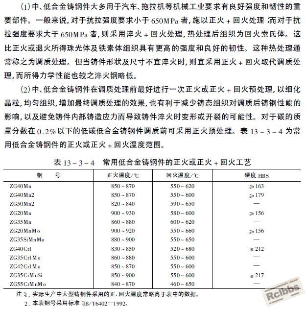

风冷后不要回火,直接检测屈服强度,如果高可以再重新制定回火温度,如果还低就没有办法了,只能调质。

你的回火温度太高了。依我看你的抗拉也不会太高。
通常试块和工件应同炉处理的,你单独吹风试块不太合理吧,哥们。

    那按照你的说法 我的回火温度控制在多少比较合适呢?但是按照4楼提供的数据 感觉我们这个温度定的还是可以的。我们的铸件在2t左右
另:我们单独做试块,是想搞下试验。如果可以以后正火完事直接风冷。
