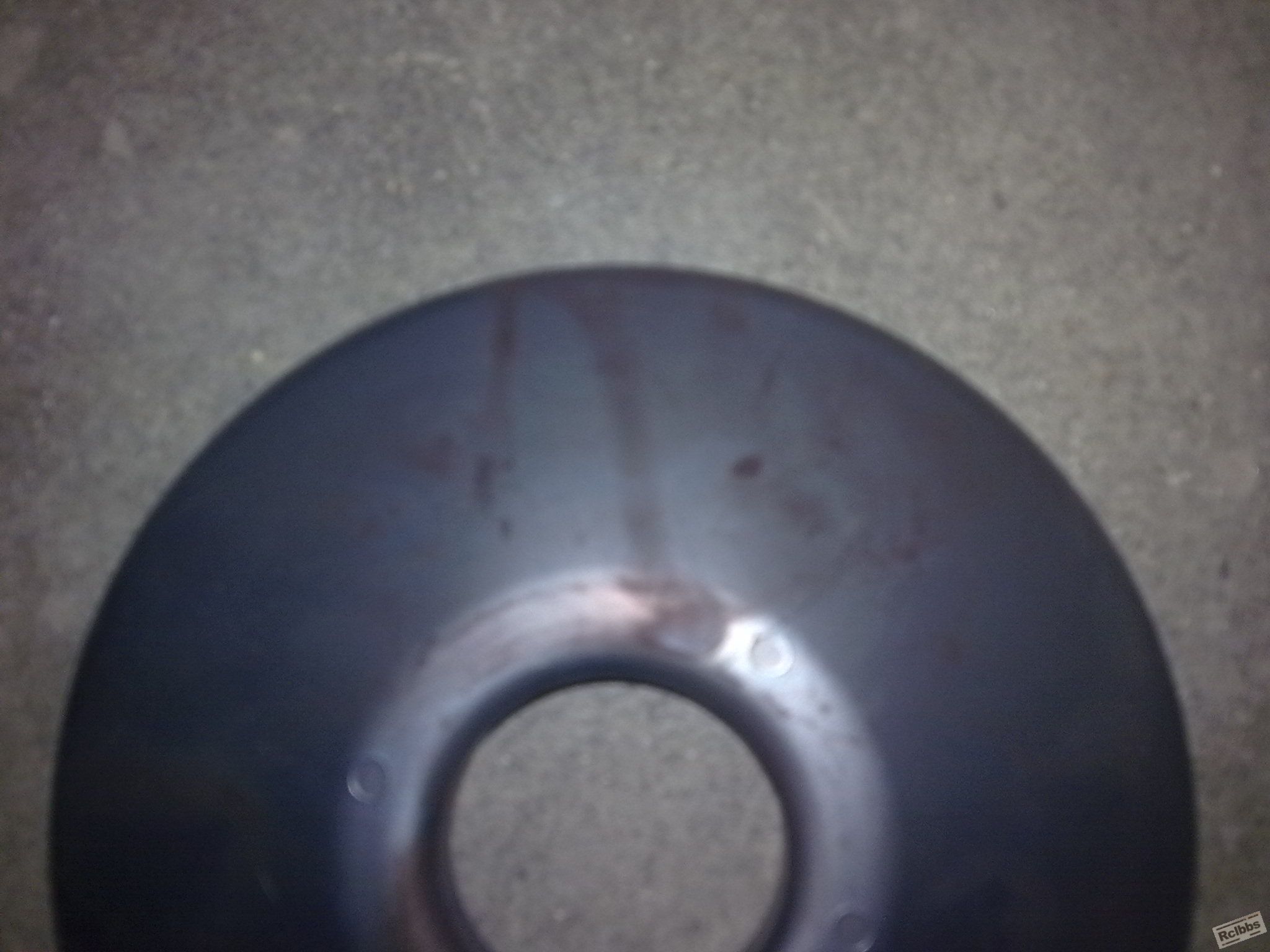

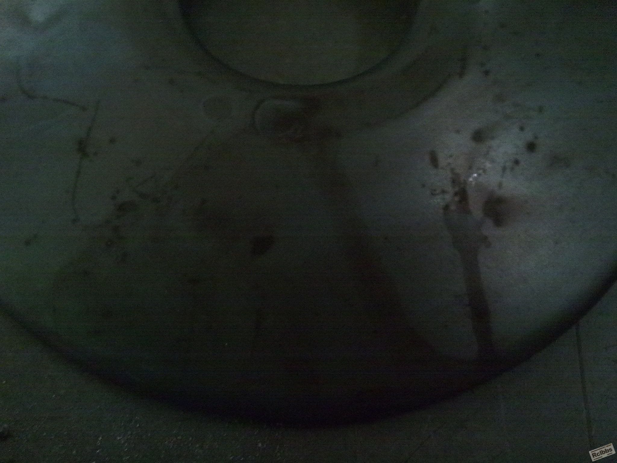

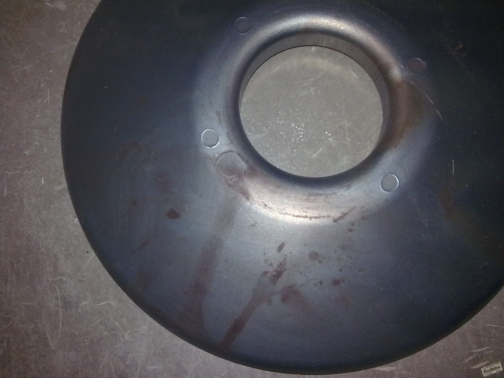

20110302.jpg 20110302011.jpg 20110302020.jpg 请教一下产品为什么出现这种颜色(褐色  黑色有点偏红)? 表面的物质是什么? 是由什么引起的  ?
材料:spcc
技术要求:白两层0.008--0.016mm.硬度 >350HmV.
设备:70KW井式炉(直径700*1200)
工艺:通氨滴醇(氨气:0.8m³/h  乙醇:120滴/分)。
备注:1..清洗液是一种碱性物质。在80-100度清洗,吹干。这个产品很容易生锈(软氮化后)是否是清洗的问题。换清洗液可否解决。
      2.表层覆盖的黑色物质的轨迹最先出现在圆盘的边缘,就像是液体从边缘流淌在盘中央留下的痕迹。

看来还没有人来帮助呀。先自己解剖一下,看是否正确,怀疑是炭黑。
1。看过一张餐巾纸老先生回的一篇帖子说乙醇滴入太早会引起炭黑。不知300度开始滴乙醇是否得当
2。产品机加过后涂了防锈油,清洗没有清洗干净导致的

    不知道楼主这个工艺是碳氮共渗?还是氮碳共渗?工件也未清洗干净,氮碳共渗产品最好用汽油清洗。

你的产品是进行的软氮化处理吧?应该是氮化后冷却时炉子有漏气现象或出炉温度太高,加上工件表面清洗不干净造成的。

清洗不干净造成

你说的是软氮化吧,如果氮化后零件表面发红,氨气里有水,软氮化前清洗我们用乙醇清洗,同时注意磨加的冷却液,不能用碱性清洗液清洗,操作者带的劳保手套也要干净,如有油,氮化后会出现“花脸”,我们厂都这么叫,就是颜色不一致。有一次,工人在氮化炉上烤包子,结果包子里的油出来了,流到零件上了,就出现黑色了,结果技术人员又是研究又是查资料,都没有结果,后来过了两年才说出实情,热处理理论和实际有出入的,哈哈———让工人在心里把我们技术人员狠狠涮了一会。
出现你那种情况,不影响使用,不好看,我们在软氮化后用淬火油擦擦,颜色就好很多。
