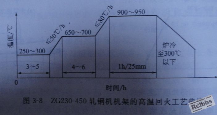

昨天我在书上看到一个工艺,感觉不是很理解,废话少说直接上图
图上的的解释说是高温回火的工艺,但是保温的温度已经达到了900度以上了,那还是回火的工艺吗?
我记得高温回火的的温度范围好像是500-650.
请大家帮着看看,是书上印错了,还是这个是一种特殊的工艺!

回复 1# woooccc
    这个肯定是印错了。看这个工艺应该是扩散退火。

发表于 2011-3-8 10:37:50 | 显示全部楼层
退火~~~~~~~
发表于 2011-3-8 10:44:44 | 显示全部楼层
回复 4# amani_h2o
    属于退火,但是如果按照回火来说他也有一定的意义,等于是说退火回火联动了

回复 1# woooccc
    这是铸钢件的完全退火工艺,用于得到接近平衡态组织、细化晶粒用的。
 楼主| 发表于 2011-3-9 08:16:13 | 显示全部楼层
我的想法得到证实了,我怎么看感觉都不是回火。但是这个书除了这个图以外还有2到3个地方都特意说明这个是高温回火。看来现在的书也得辩证的看,不能完全相信书本,还要增加平时的基础知识的积累。

扩散退火温度比这个要高吧?回复 3# 孤鸿踏雪

发表于 2011-3-9 15:46:27 | 显示全部楼层
灌水呗!俺看那个是高温退火,属扩散退火。

发表于 2011-3-9 16:02:15 | 显示全部楼层
书上印错了,这只是完全退火工艺,没什么大惊小怪的
发表于 2011-3-9 22:36:30 | 显示全部楼层
这个如果说是回火工艺只能是高合金钢的回火工艺,对于ZG应该是退火工艺
发表于 2011-3-9 22:40:26 | 显示全部楼层
应该是完全退火。

回复 12# 孤鸿踏雪
    化工工业出版社的《典型零件热处理技术》第298页 印刷时间2010年7月

发表于 2011-3-10 09:42:37 | 显示全部楼层
扩散退火
   亦称为均匀化退火,是把钢件加热到超过上临界点200℃左右的温度,保持较长的时间,借原子在高温下可以较快地扩散,减低或消除各合金元素在钢中的显微偏析的热处理工艺。扩散退火主要用于合金钢锭及重要铸钢件,以消除铸造结晶过程中枝晶偏析严重所造成的化学成分不均匀以及夹杂物的偏聚。

发表于 2011-3-11 09:38:30 | 显示全部楼层
回复 19# 孤鸿踏雪
    你也说了,扩散退火是加热到AC3或者ACCM线以上200度,请问什么材料的AC3或者ACCM在700摄氏度的,而且扩散退火一般时间比较长,那个25mm/h好像不太适用吧,像ZG230-450含碳量在0.3%以下,A3线都在800摄氏度左右了,AC3线还要更高,再加200摄氏度,总在1050摄氏度左右或者更高一点了。这是我的理解,请指教
