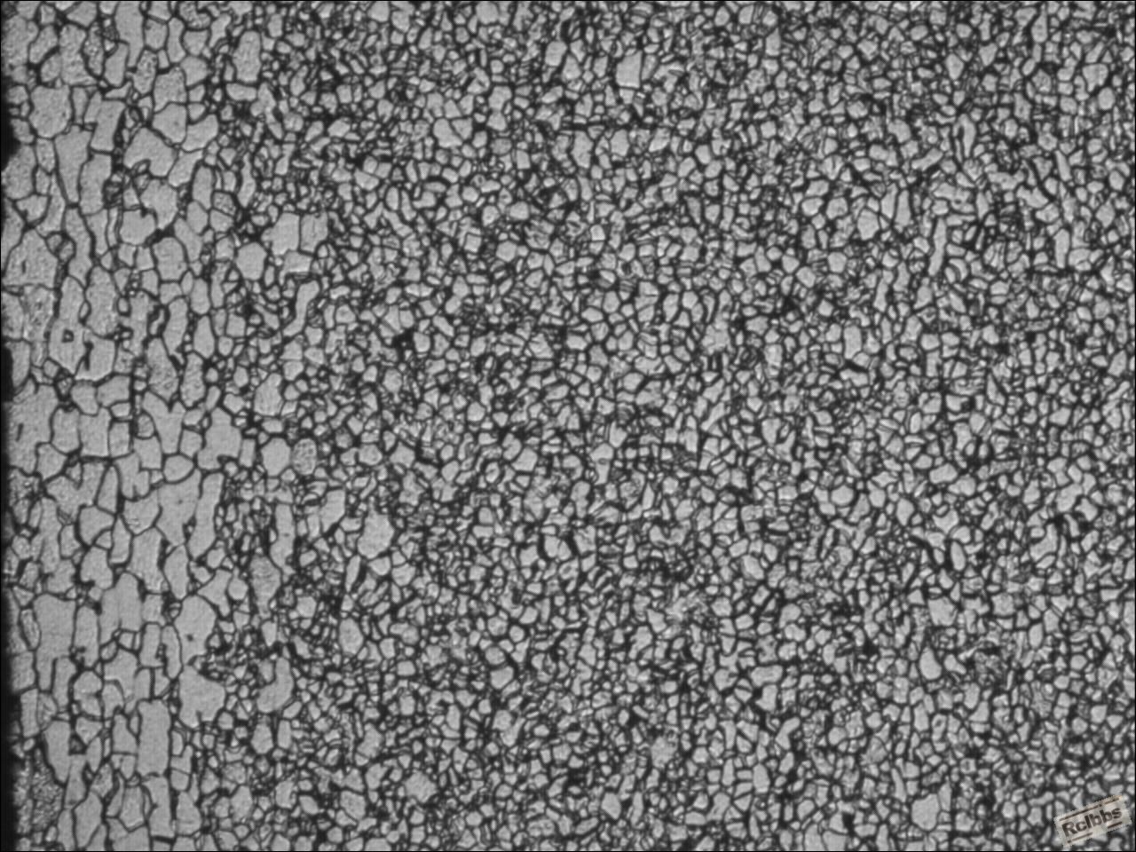

 楼主| 发表于 2011-5-10 15:25:42 | 显示全部楼层
脱碳层基本差不多,但是上下表面晶粒粗大,是脱碳所致吗??
 楼主| 发表于 2011-5-10 15:34:03 | 显示全部楼层
帮忙看看这个是脱碳层吗?、

发表于 2011-5-13 12:35:57 | 显示全部楼层
回复 6# dlh1225
    晶粒大的那边应该是硬度低的地方吧

发表于 2011-5-14 10:44:36 | 显示全部楼层
一定晶粒粗大造成的……
发表于 2011-5-14 10:57:03 | 显示全部楼层
有脱碳,但是终极原因是晶粒粗大……
整个工艺有没有?
有可能晶粒粗大区变形量接近临界变形量,接下来的退火或者其他工艺立马导致晶粒粗大(改变道次,道次中加退火工艺)……还有可能是退火保温时间稍微高了一点点…
