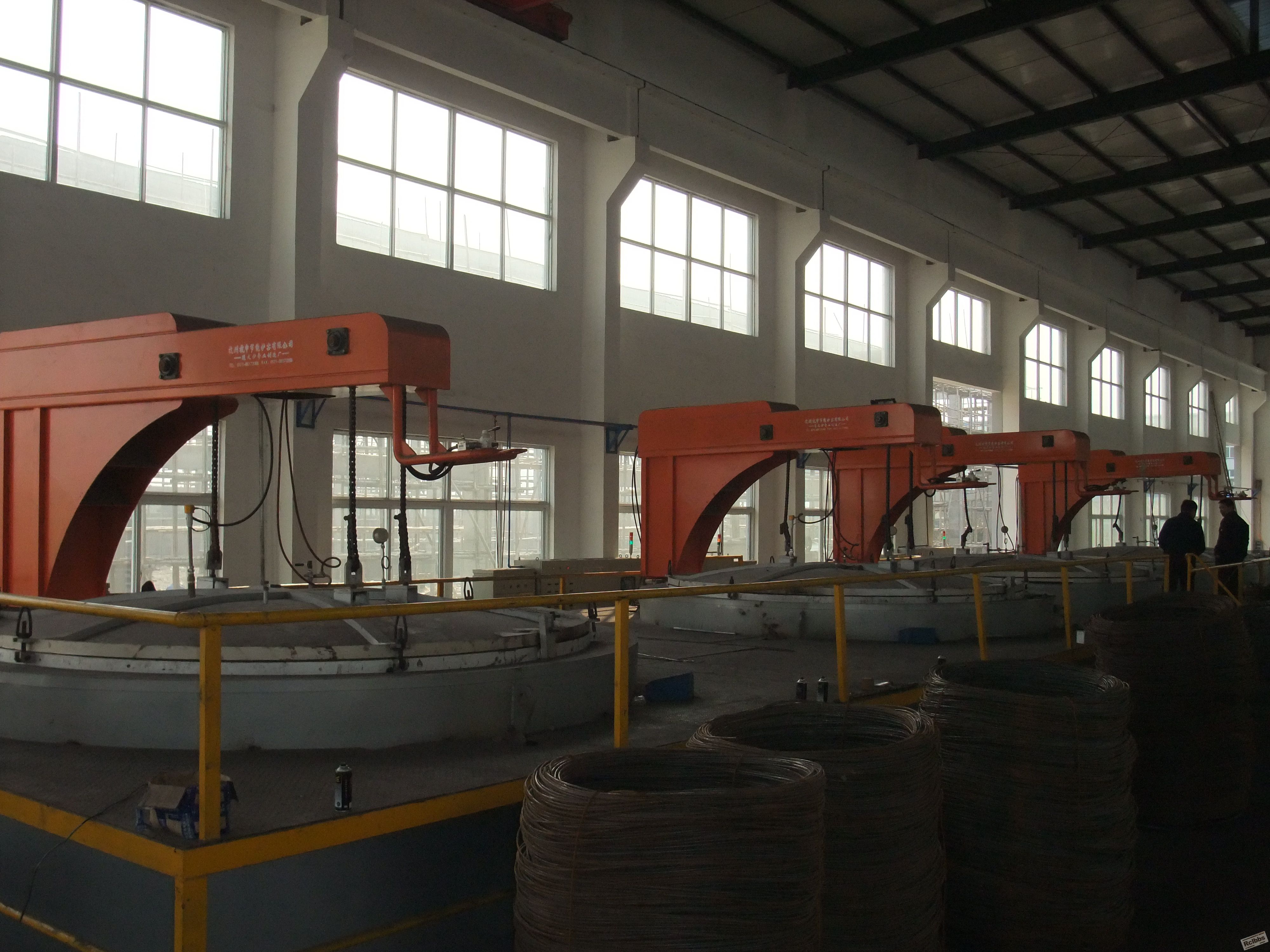

不错啊是那里的
 楼主| 发表于 2011-6-3 15:30:15 | 显示全部楼层
宁波金鼎紧固件有限公司

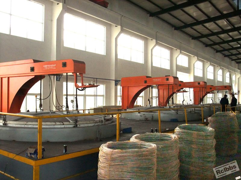

杭州杭申节能炉窑有限公司制造
怎么没有看到车间或炉子周围的管道?
发表于 2011-6-4 14:50:53 | 显示全部楼层
看起来好像是新厂子一样,楼主管理很给力!
是不是井式盘圆炉?
有什么优缺点?楼主给大家普及一下吧
好像没有保护气氛啊,不对的地方请指正批评

    1.这种设备的节能特色是什么?(因为冠名“节能”)
    如果知道望不吝赐教

我没有说这个炉子是“节能炉子”,只是看到照片上是“杭州杭申节能炉窑有限公”的铭牌而已。
中国人向来以吹牛逼为特长,至于“节能”不“节能”,你我是不知道的。
从一般来说:采用耐火纤维的耐火层就是“节能”炉子了,当然节能的途径还是很多的,不仅仅是炉子。

这种炉子好像叫做球化退火炉的。。。。

你们的炉我在浙江这边见过,有一点小建议希望能得到改善,就是5楼上说的没有保护气氛功能,如有不对尽请原谅。
 楼主| 发表于 2011-6-23 09:19:32 | 显示全部楼层
这个炉子 现在采用 甲醇和氮气 进行保护的。球化后的材料效果也是很理想的
