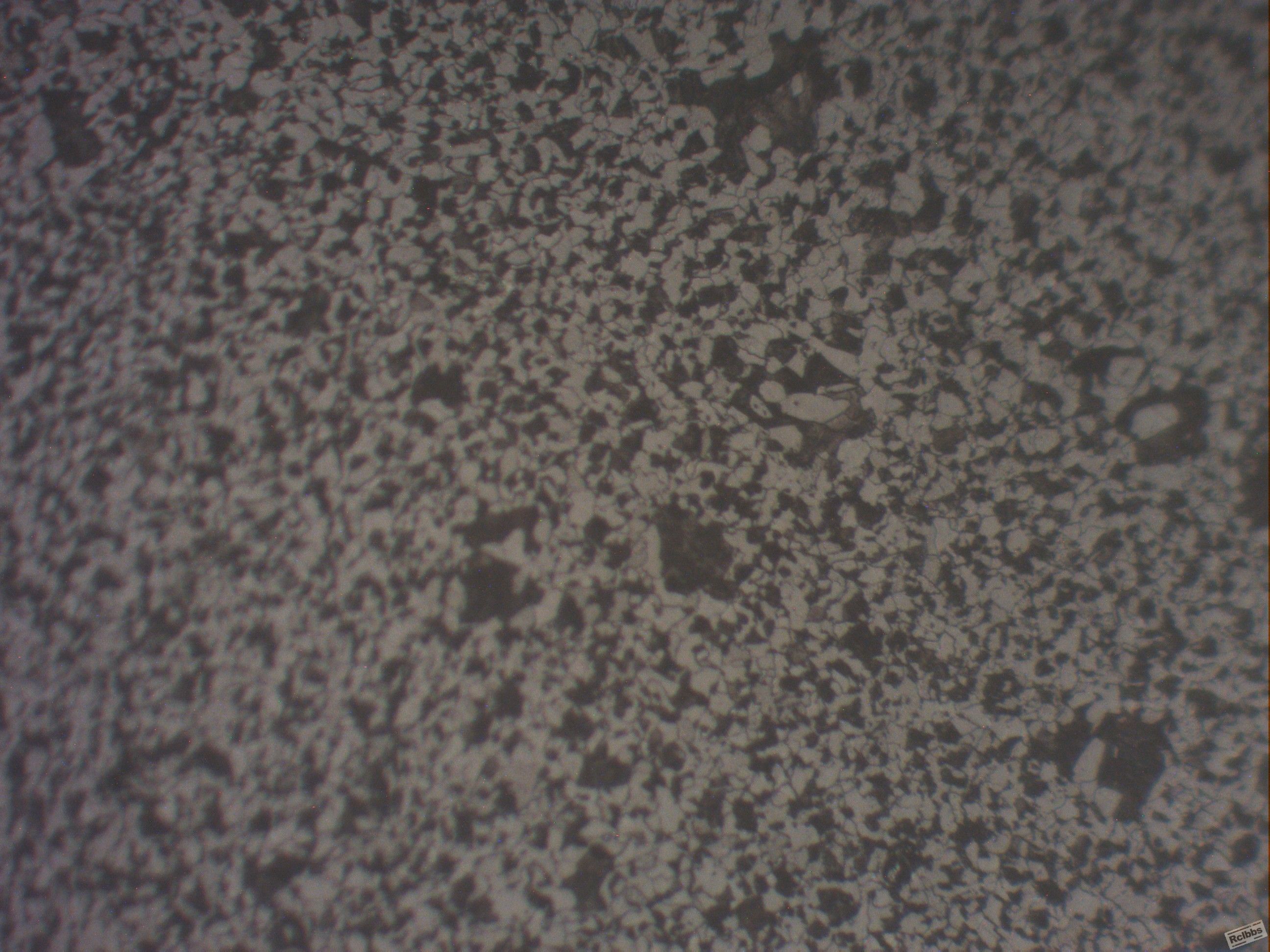

 楼主| 发表于 2011-6-4 13:02:00 | 显示全部楼层
20CrMnTi正火
20CrMnTi正火
回复 4# wanggong
    有啊,比方原先能评半级的,新版本给废了,描述有变化,尤其是3级的描述
