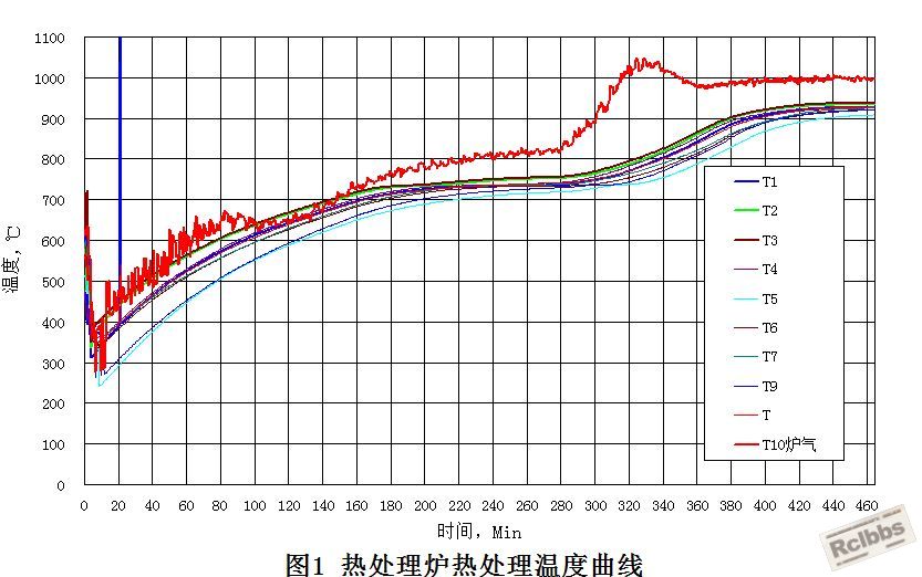

 楼主| 发表于 2011-6-14 19:33:55 | 显示全部楼层
测试出来的温度曲线是这样的啊,想想有什么办法?
 楼主| 发表于 2011-6-14 19:35:14 | 显示全部楼层
现在有30度的温差,要做到10度,有没有什么办法?
回复 5# rxliu
    你这是炉子里有零件测的吧,最早到温的点保温时间还不到40分钟,T5的温度曲线看上去好像还在上升阶段,再保温一个小时看看.
发表于 2011-6-15 13:01:20 | 显示全部楼层
赞同楼上的观点!
国家标准是在空炉状态下,并在升温到温并保温1.5小时后的数据作为炉温均匀性的测试数据,从图上看大约在360分种点升温结束,因此,炉温均匀性的数据应为450分种以后的测温值,之前的数据不能作为考核炉温均匀性好坏的依据,建议比较450分种以后的数据是否符合要求。
如果空炉数据符合要求,有工件时不符合要求,则应考虑工件装料方式是否可作改进。

发表于 2011-6-17 15:13:59 | 显示全部楼层
几个区?大红很清楚,其他线是什么意思? 1个区吗?多区的话,查一下热电偶有没有对应
估计其他线是测试均匀性的热电偶?是长炉子?这么多区?糊涂了,楼主你卖关子。。。

发表于 2011-6-30 11:13:48 | 显示全部楼层
是燃气还是电的,看样子燃气可能性比较大。其实你这个升温曲线很差劲,如果给我们客户用,保管骂死你。我们客户要求升温的时候炉温也要在土10以内。别说保温了。你的炉子问题肯定有,要现场检查,各方面都测试才能找得到问题。因为,世界上没有一样的炉子。
发表于 2011-9-2 15:02:21 | 显示全部楼层
用零件测的则需要在均热保温阶段才能看出炉温的均匀性,
