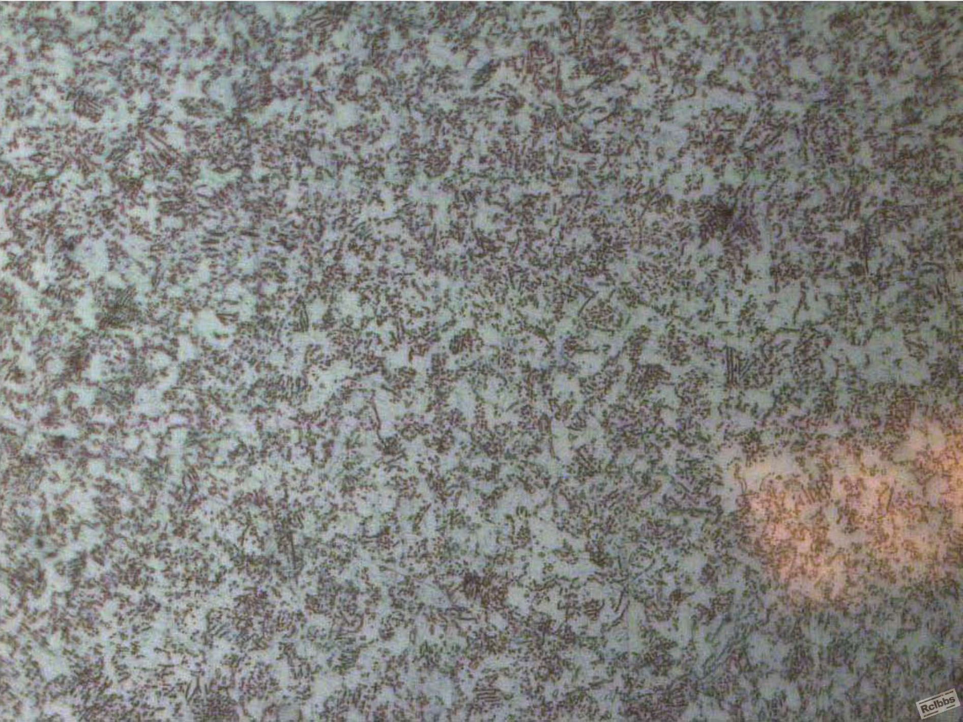

请大家帮我看看,我们要求做到5级,怎样才能做呀?谢谢大家来评论

已经是5级了吧,甚至可以评6级了,球化不错了!还想再来点片状珠光体吗?哈哈

球化效果确实不是太好,不过要满足你们5级的要求也还是勉强可以的!如果想要更好那就再适当增加一点温度或者延长退火保温时间。

    你说谁呢?你仔细看看楼主的球化,是40CR中碳合金结构钢,按JB/T 5074-2007 第3评级图  400-500倍观察,6级为均匀分布的球化体+铁素体,5级为球化体+点状球化体+铁素体。。。楼主的图片完完全全的评5级,你不懂吧就别发  你就虚心学点,别在论坛里面胡咧咧。。。。看你这样几年后也整不明白热处理~~~

呵呵,所做的产品不同,标准不同,评级也不同的,二楼可能弄成高碳钢球化标准评级了,

中碳喝金钢:球化体及点状球化体+铁素体

是更细?还是希望得到球化体及点状球化体+铁素体?可以在现有的球化温度加以上调,一阶球化的话提高保温温度,两阶的话,均调高一些,得到球化渗碳体分布。

大哥在一阶我已用到了780度了,不过你说的二阶是可以调高的,我现在用的是720度,你看用多少才好点

那你得考虑一阶温度是不是超了,http://baike.baidu.com/view/1979559.htm,降低一阶温度,二阶温度现在应该已经够高了。这样才能保证有充分的未溶碳化物质点在二阶温度保温时用于碳化物的析出形核长大成球形。

大哥,你看用770度,后面用715度,是否会好点,不过这样硬度要高点HRB 80以上了。

我觉得应该可以,硬度的话如果你觉得偏高的话,可以保温时间上延长一些。
