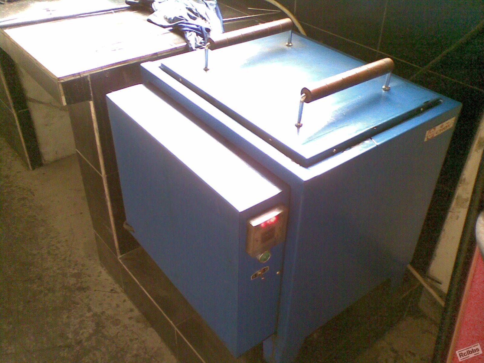

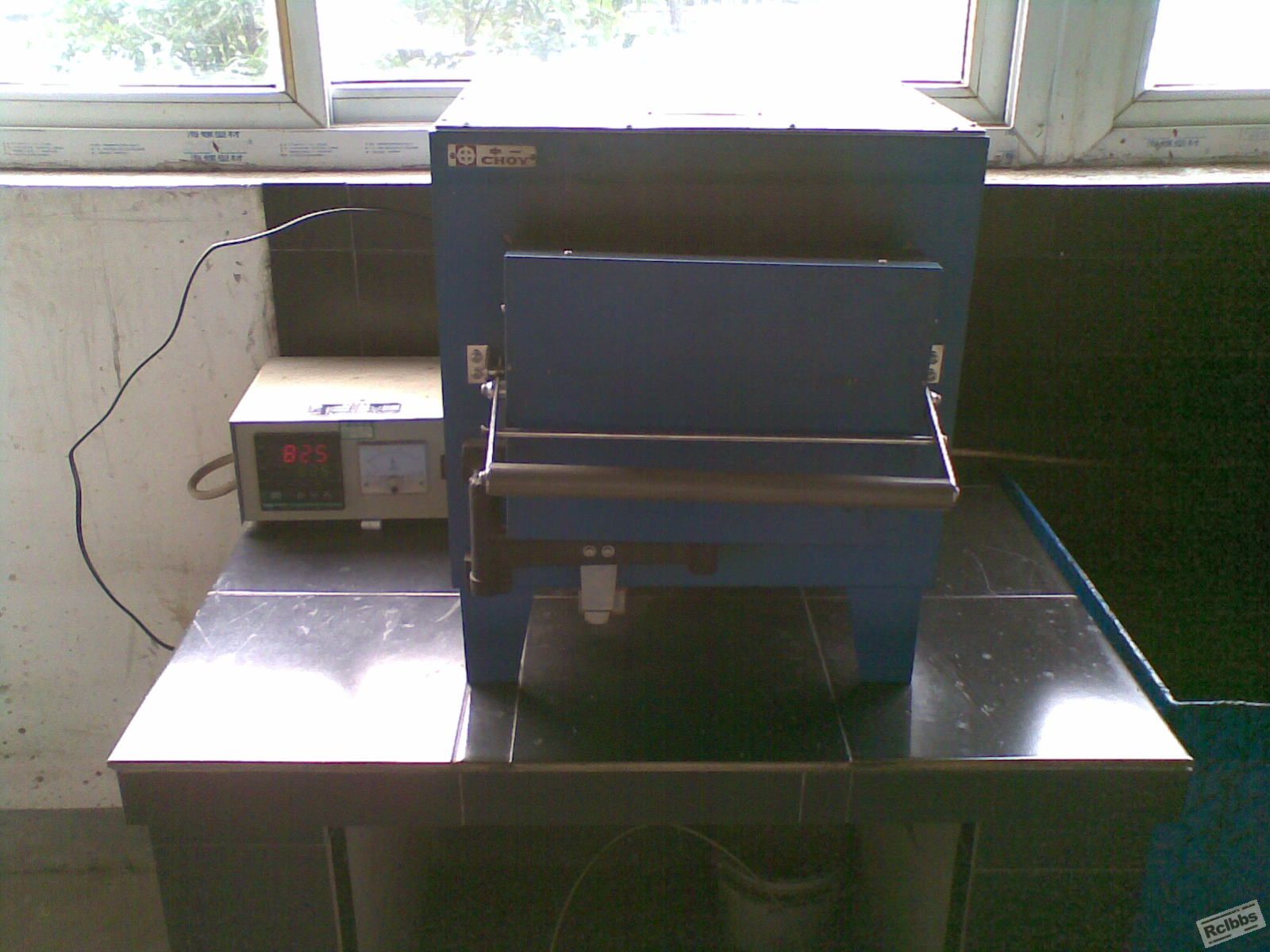

公司里淬试样(渗碳过程试样和随炉试样)用的是空气试验炉和油炉,个人感觉有如下优缺点:
缺点:空气炉无气氛保护,有时会造成试样表面氧化;油炉污染较大,油烟污染和试样回火后表面不宜清洁
优点:价格低廉,保养维修简单
各位专家们都使用什么设备处理试样的,有没有更先进点的设备,氧化少些,污染小些
空气试验炉
回火油炉

我想问哈,你那个回火油炉在那地买的,可以使用到多少度啊?

回复 3# tomcat1970
最高可用到220度左右

回复 4# fk2003
    到200度,油烟会比较大啊,你们怎么处理的,就是密闭盖住,还是任其自飘,我想,用到这个温度,还是有比较大的油烟,不过看图片你那个比较小,应该还是比较好处理。

回复 5# tomcat1970
200度以上油烟会比较大,而且油粘到试样上不好清理,每次交检试样都弄的满手油乎乎的。所以想问大家有没有用空气炉或其他污染小一些的比较便捷的低温回火炉。我们现在使用油炉每次使用过之后为防止油烟都把炉盖盖上
