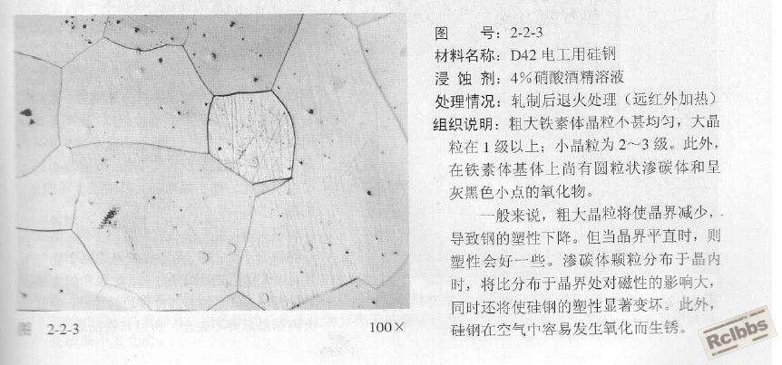

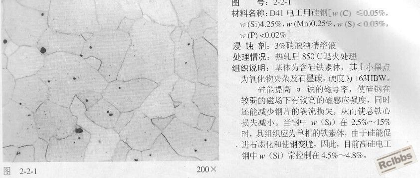

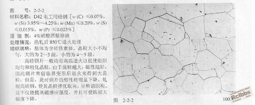

求退火硅钢片金相图片!谢谢!
发表于 2011-7-7 09:06:02 | 显示全部楼层
回复 1# oncen1
 楼主| 发表于 2011-7-7 15:08:56 | 显示全部楼层
可有相关参考文献,图片出自哪本书籍!望告知,谢谢!
