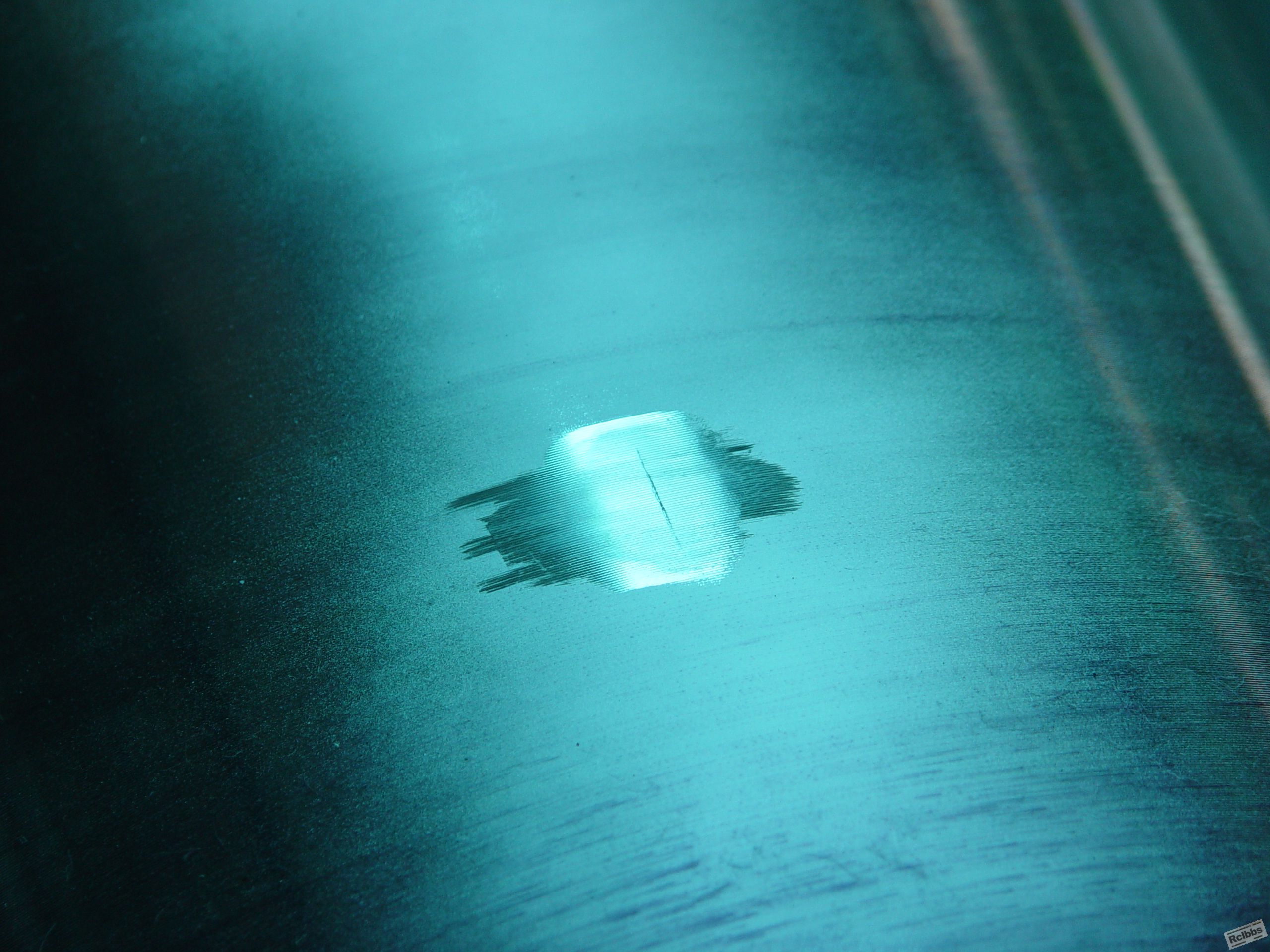

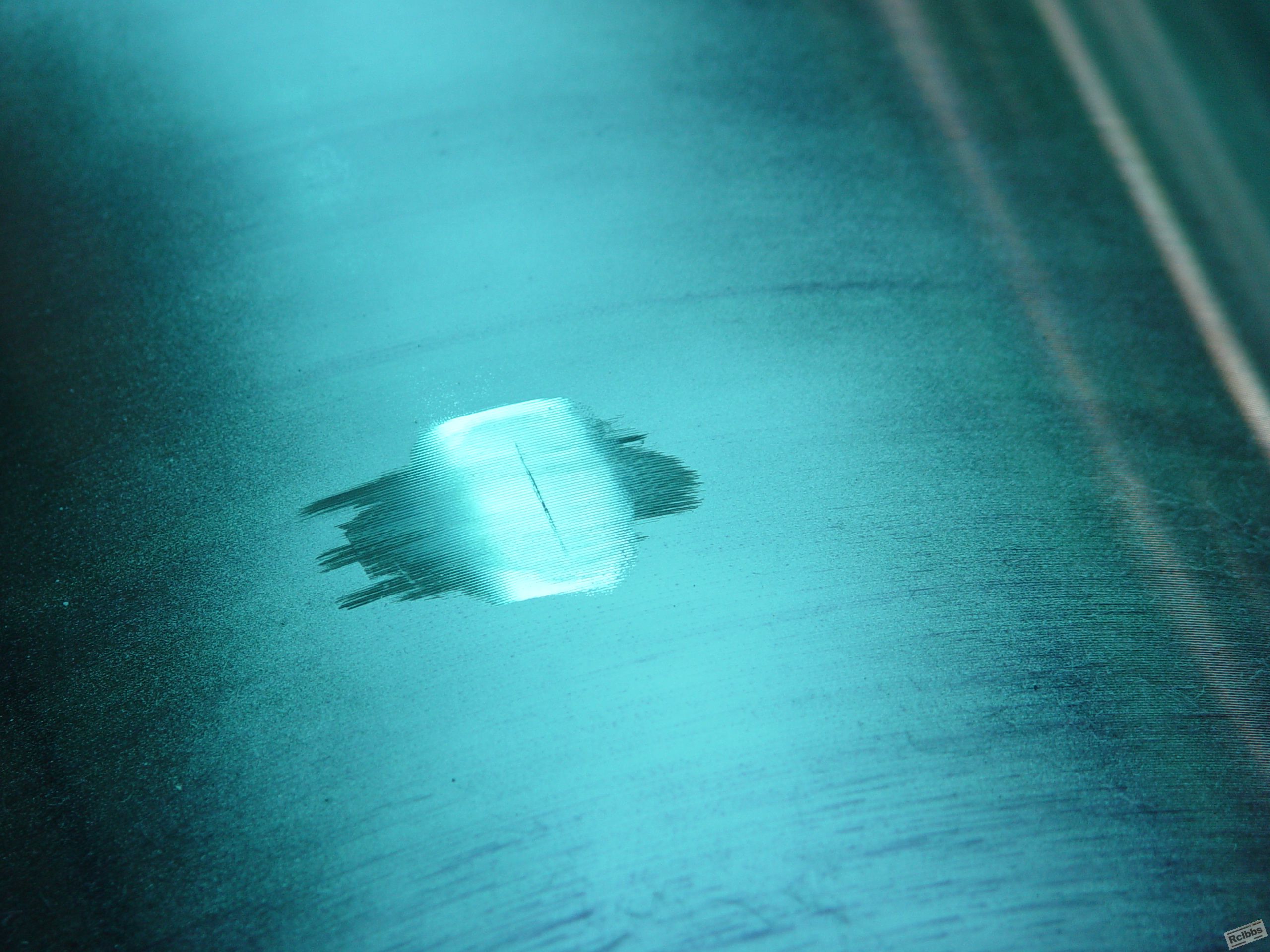

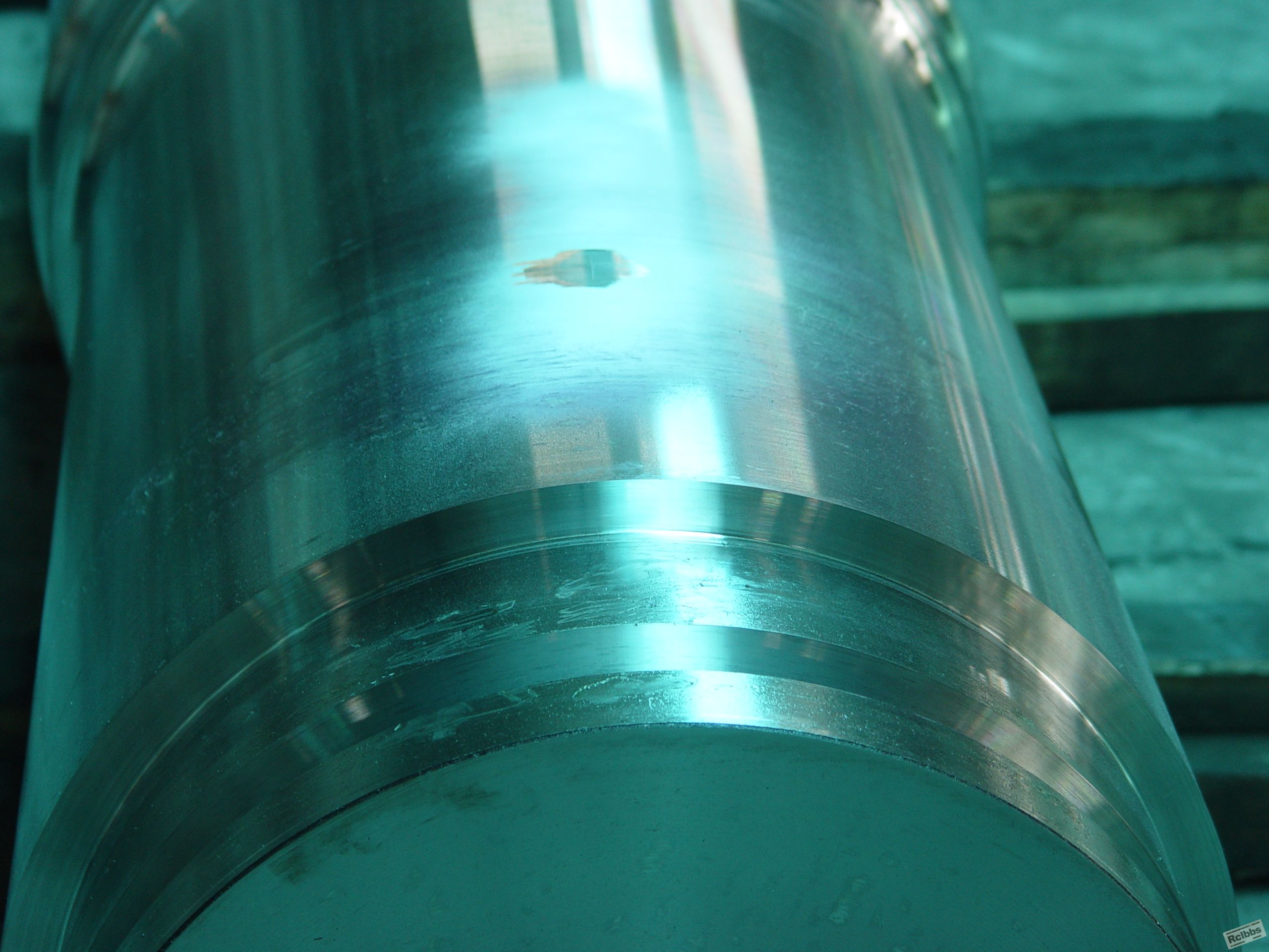

锻件调质后出现的裂纹,是什么引起的啊,45#材料
 楼主| 发表于 2011-7-7 14:17:22 | 显示全部楼层
发到对方单位调质后出现的裂纹
签到天数: 1543 天
发表于 2011-7-7 15:17:06 | 显示全部楼层
锻件有多大?调质热处理的具体工艺是什么?
光看图,原材料有裂纹的概率大.
发表于 2011-7-7 18:56:57 | 显示全部楼层
多半是淬火应力开裂,与原始组织缺陷有关,缺陷来源于锻造可能性比较大.从图片看,裂纹长度,深度不大,裂纹不会发生失稳扩展,建议挖掉补焊.
