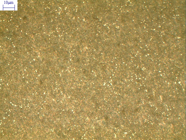

同意楼上,腐蚀的是有点深, 真实组织已经看不到了, 重新抛光腐蚀一下再看吧

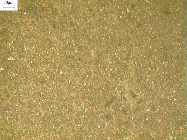

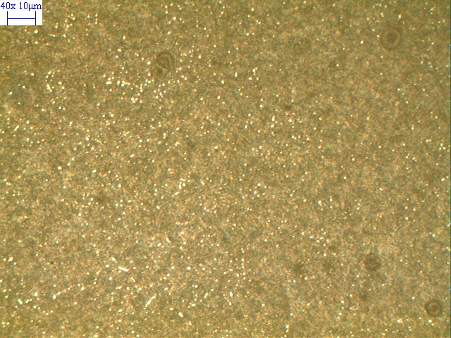

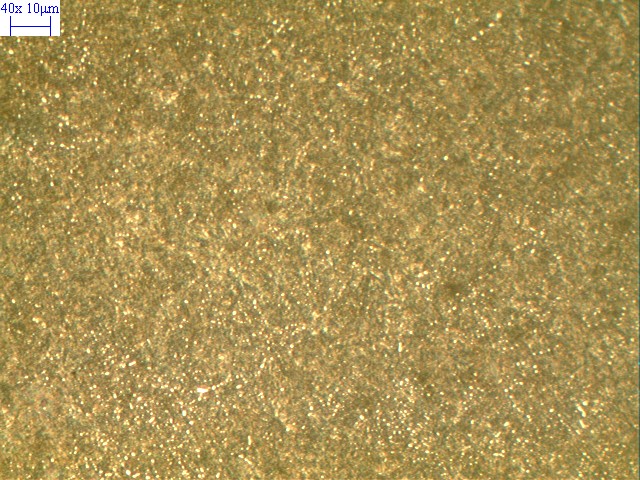

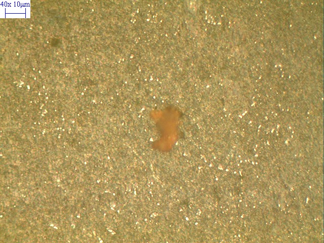

Φ34×52的圆柱滚子,有没有过热,马氏体该评几级?

你腐蚀的有些重啊,组织都被腐蚀了。从碳化物看后面几张不理想,碳化物比较稀少,颗粒也大

你这是放大500倍的吗?重新做样。
 楼主| 发表于 2011-7-16 15:10:15 | 显示全部楼层

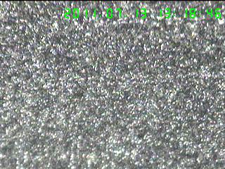

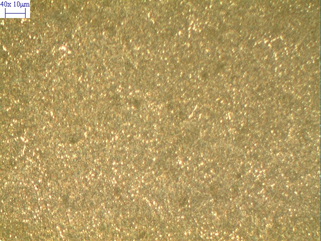

重新做了试样,再照了两张,不知腐蚀得当否?

这个是轴承钢,从金相上看是有经过热处理,碳化物分布有不均匀,可见细小针状马氏体及颗粒状碳化物,附一个同类的产品大家看一下。放大400倍的

楼主的系列图片看没有过热现象,正常组织形态,个人评论为2级,不过碳化物分布有点网状,不知道楼主工艺是怎样的,一时无法正确评论
