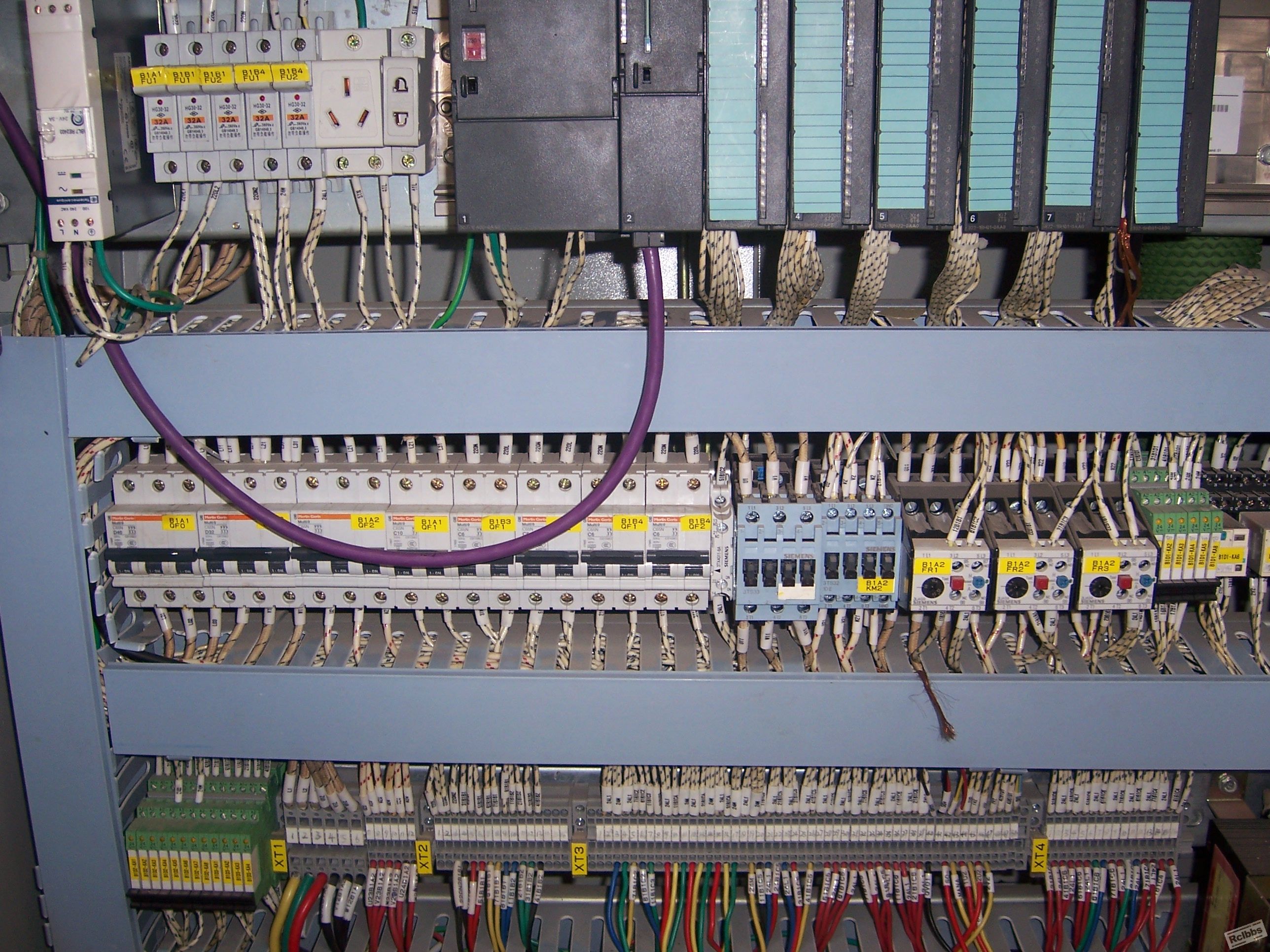

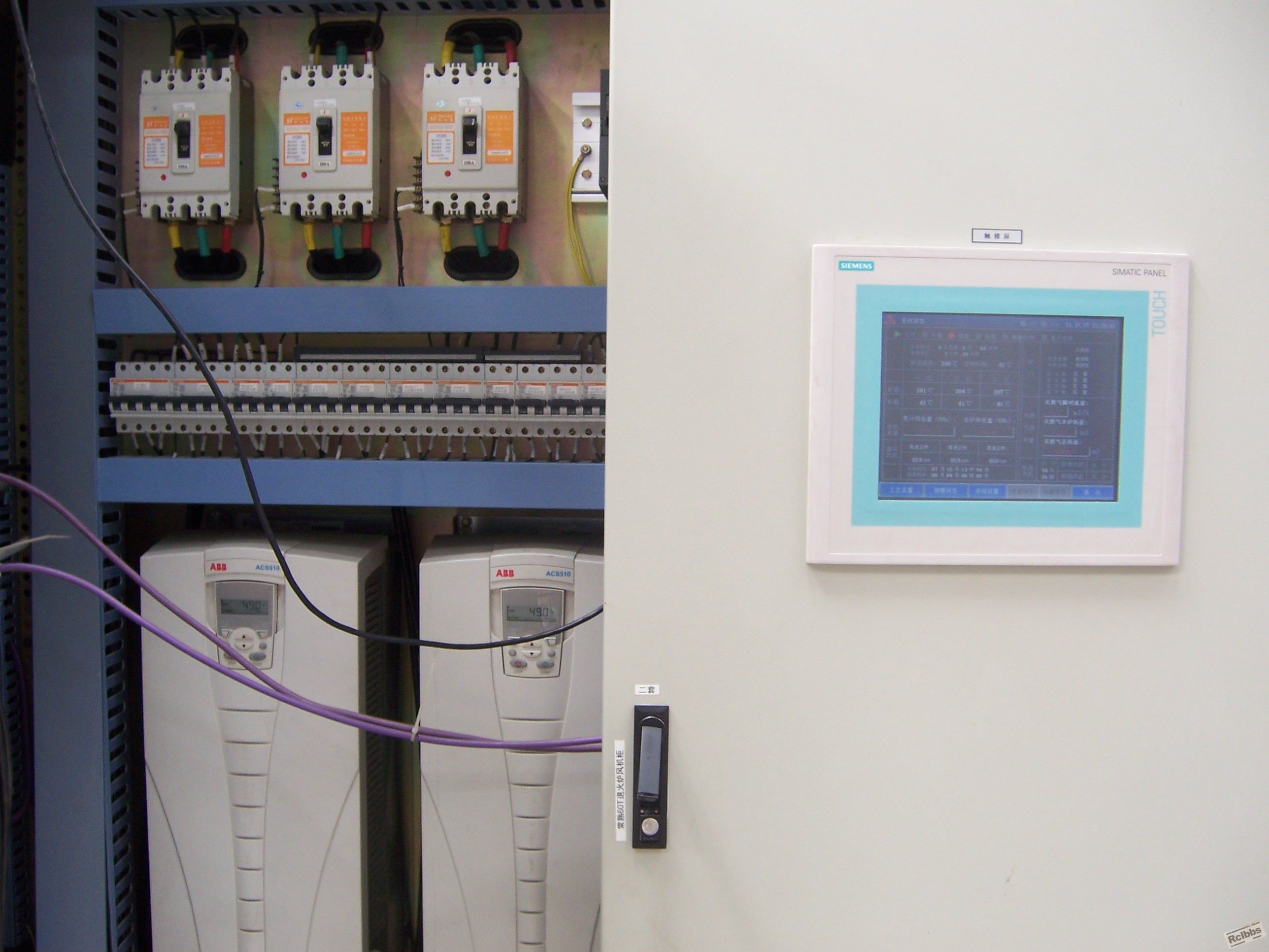

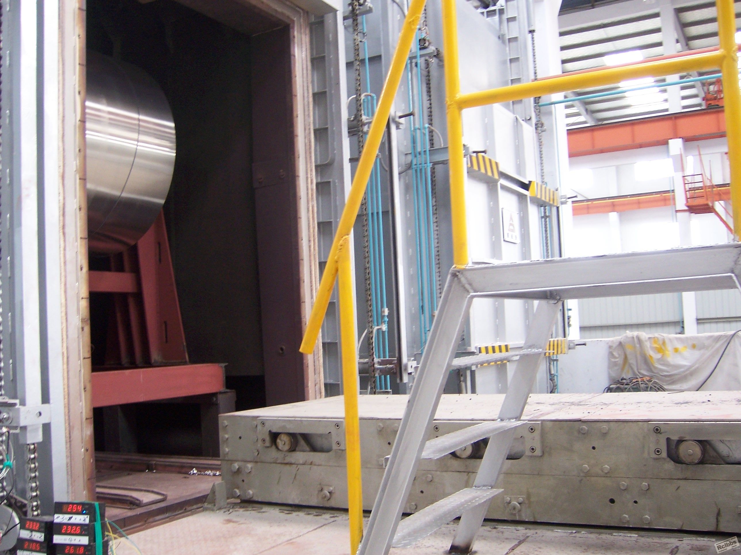

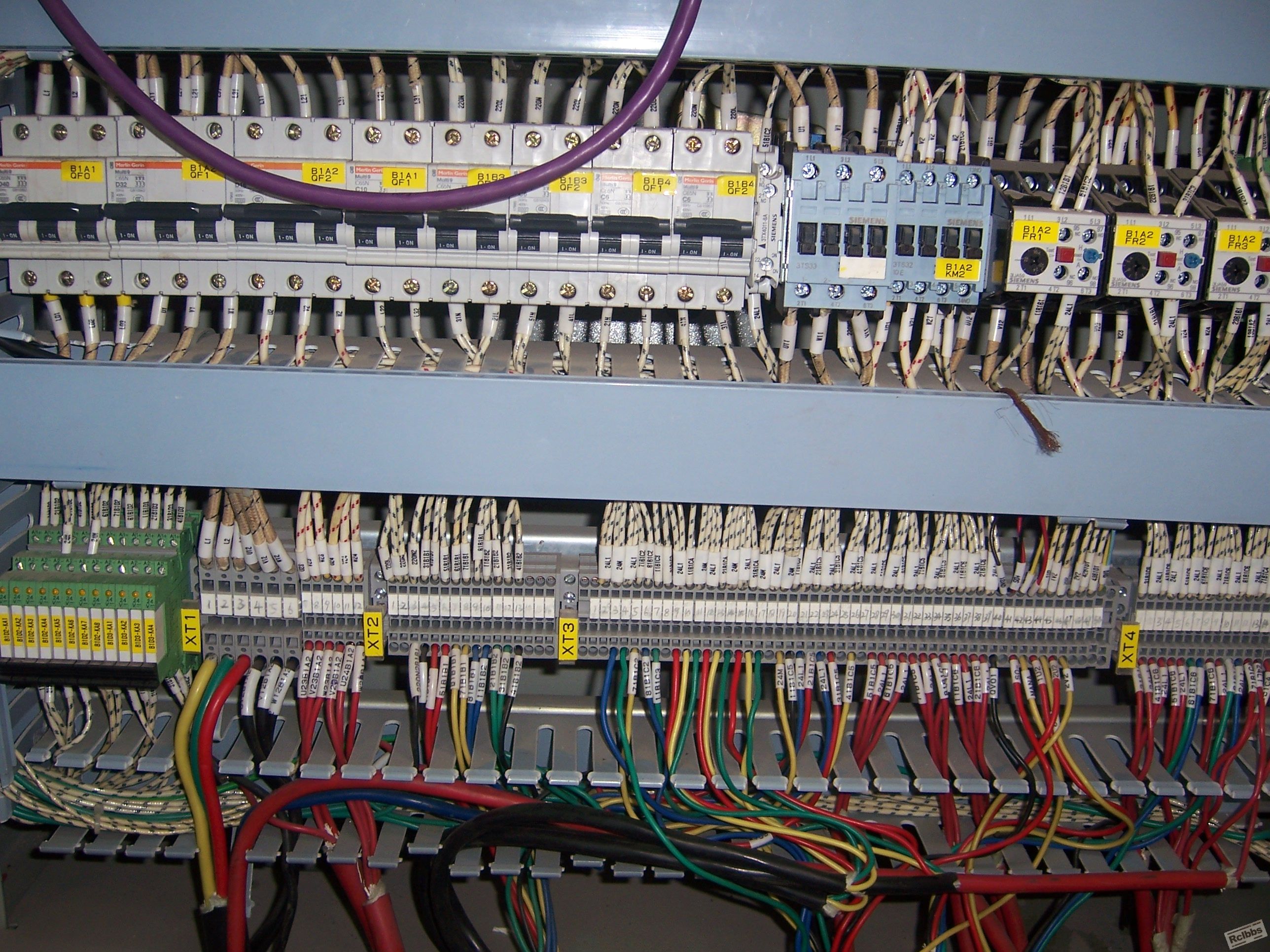

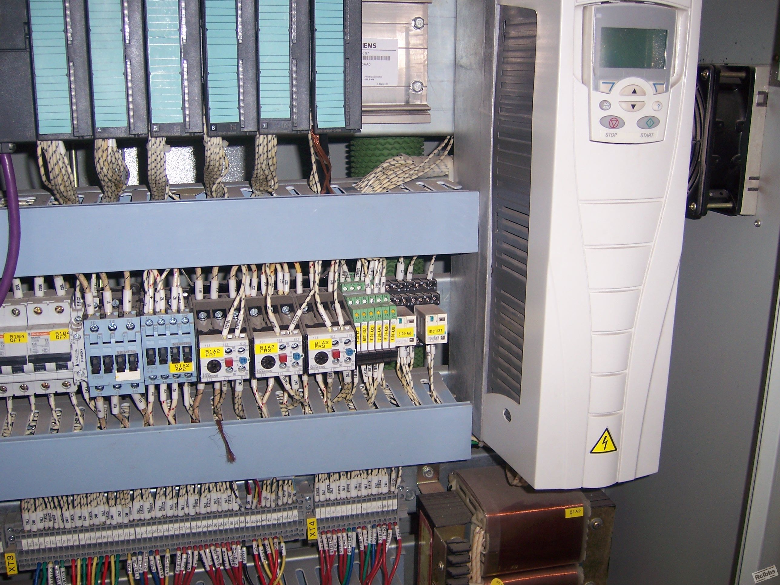

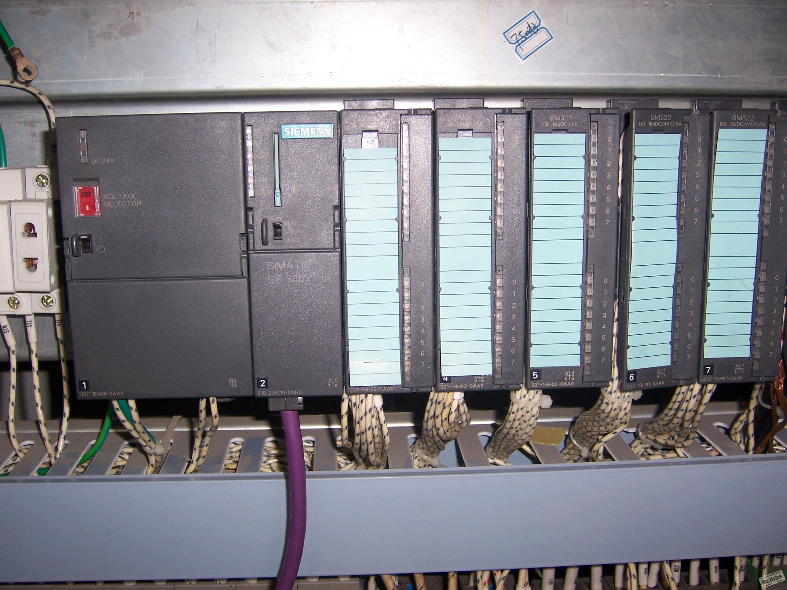

为便于大家更好理解文章,现上传我所调试的一台铝箔退火炉控制部分的一些照片
100_7192.JPG 100_7193.JPG 100_7194.JPG 100_7195.JPG 100_7196.JPG 100_7197.JPG 100_7188.JPG
