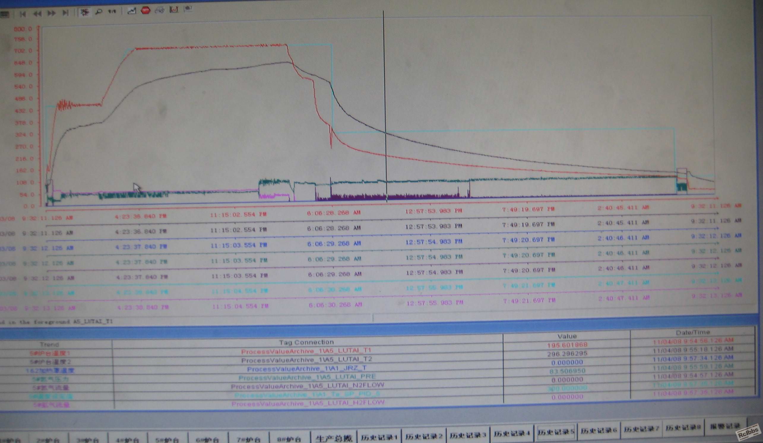

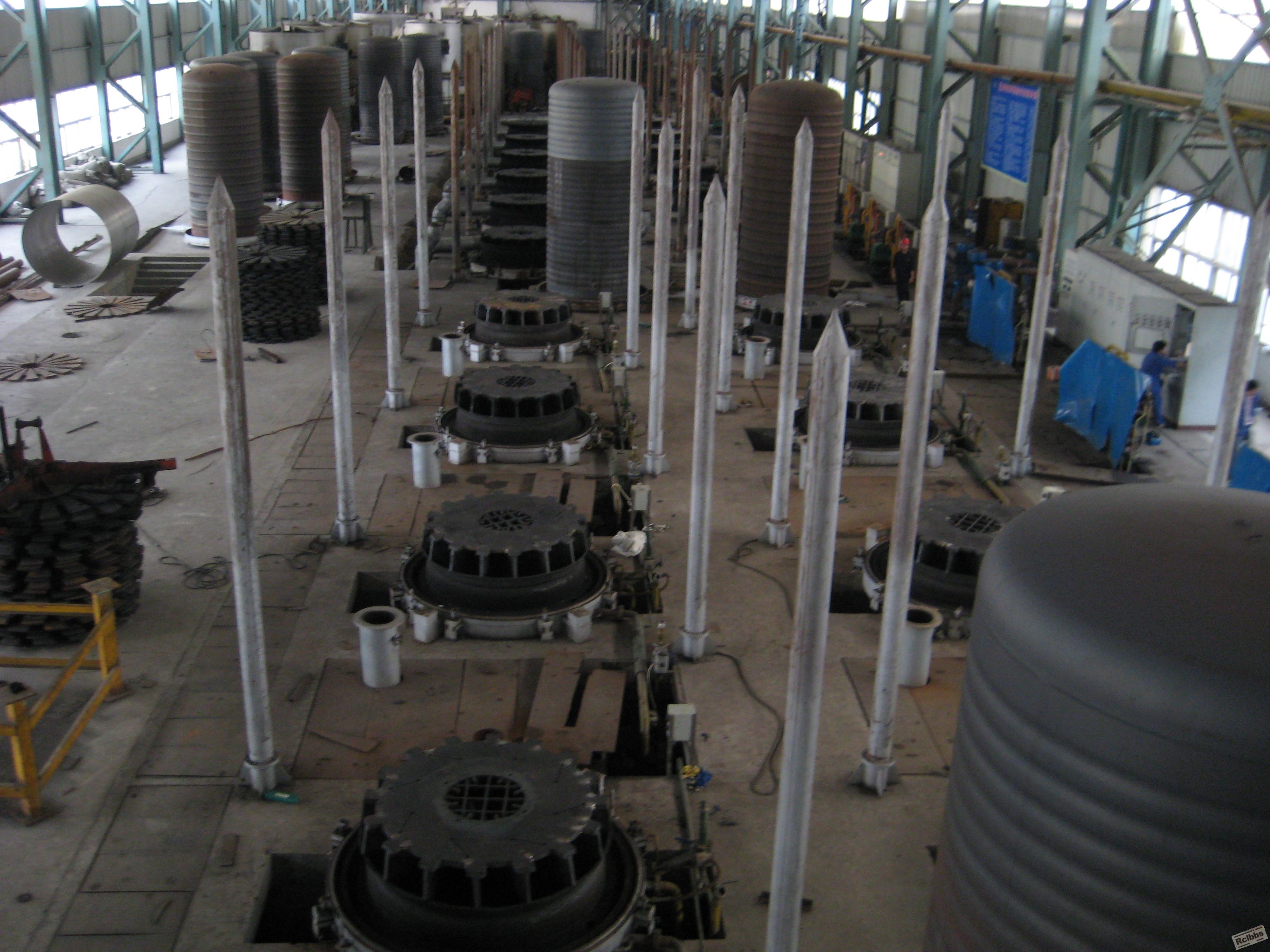

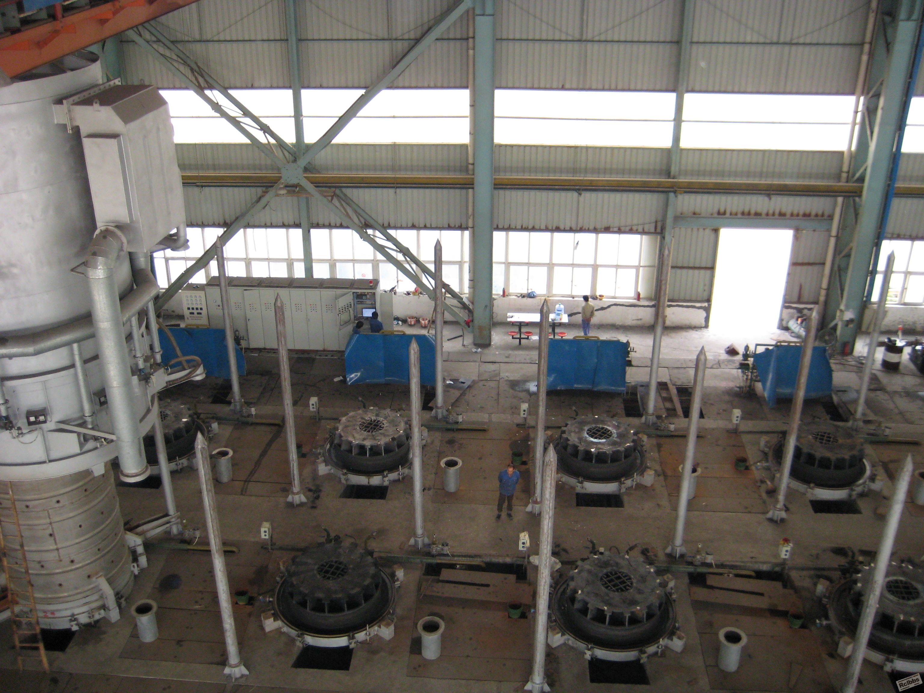

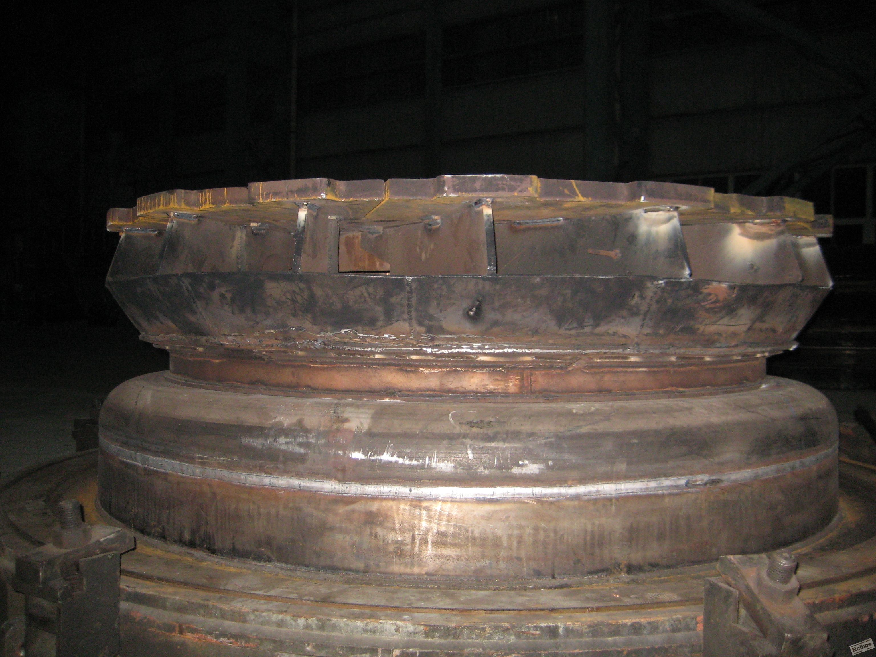

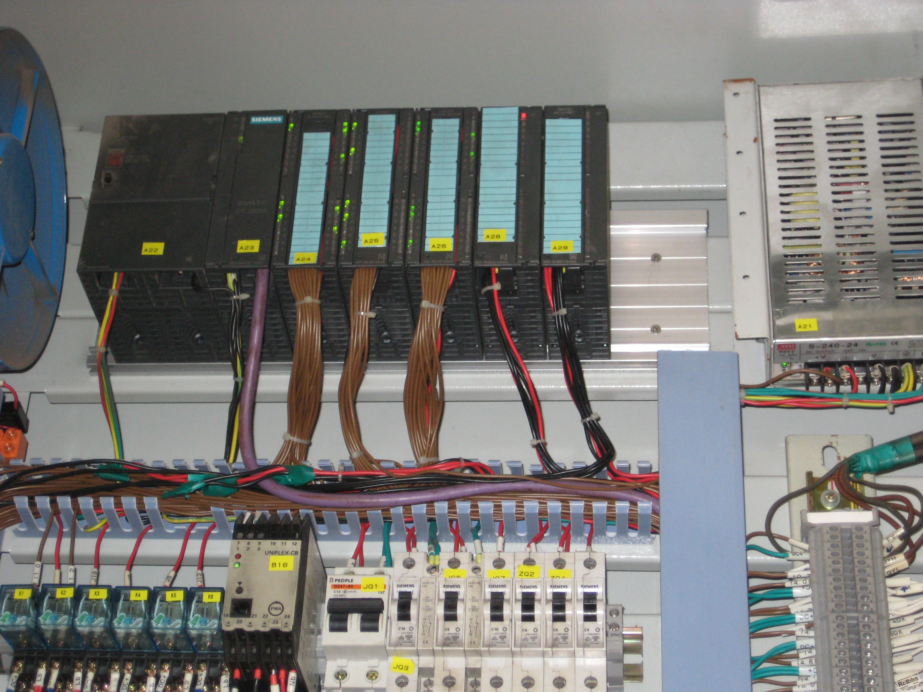

项目简介:
项目名称:某钢业集团燃气全氢罩式退火炉项目
装料尺寸:直径2000x4200装料高度
装料为冷轧极薄板
设计总工:余德鹏
主任设计师:母光锡  (现就职华辰工业炉)
电气自动化:石全飞,吴涛,丁春
IMG_2431-1.jpg IMG_2825.JPG IMG_2795.JPG IMG_2793.JPG IMG_2628.jpg IMG_2628.jpg IMG_2562.JPG IMG_2596.jpg IMG_2596.jpg IMG_2795.JPG IMG_2793.JPG IMG_2431-1.jpg IMG_2562.JPG

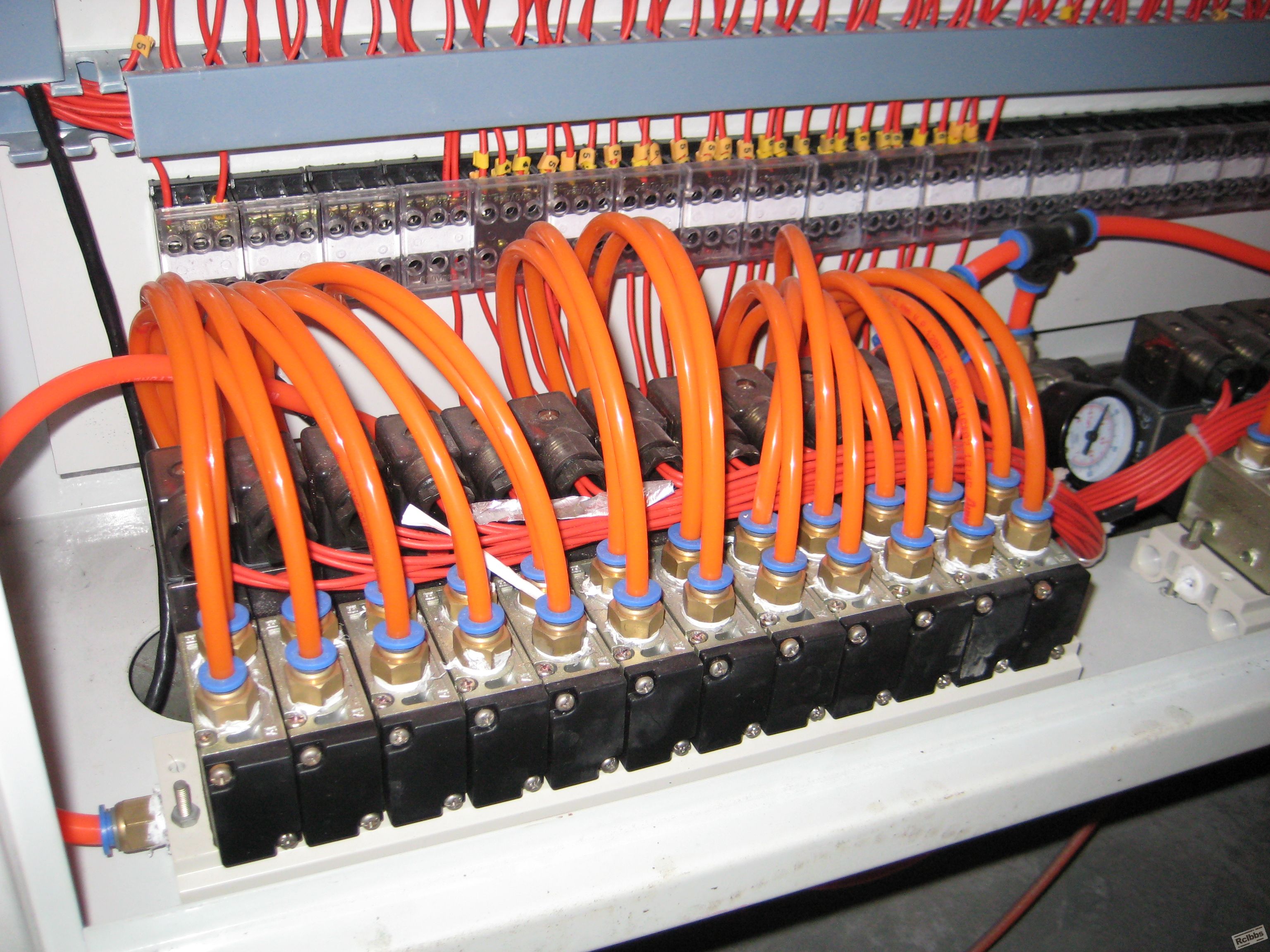

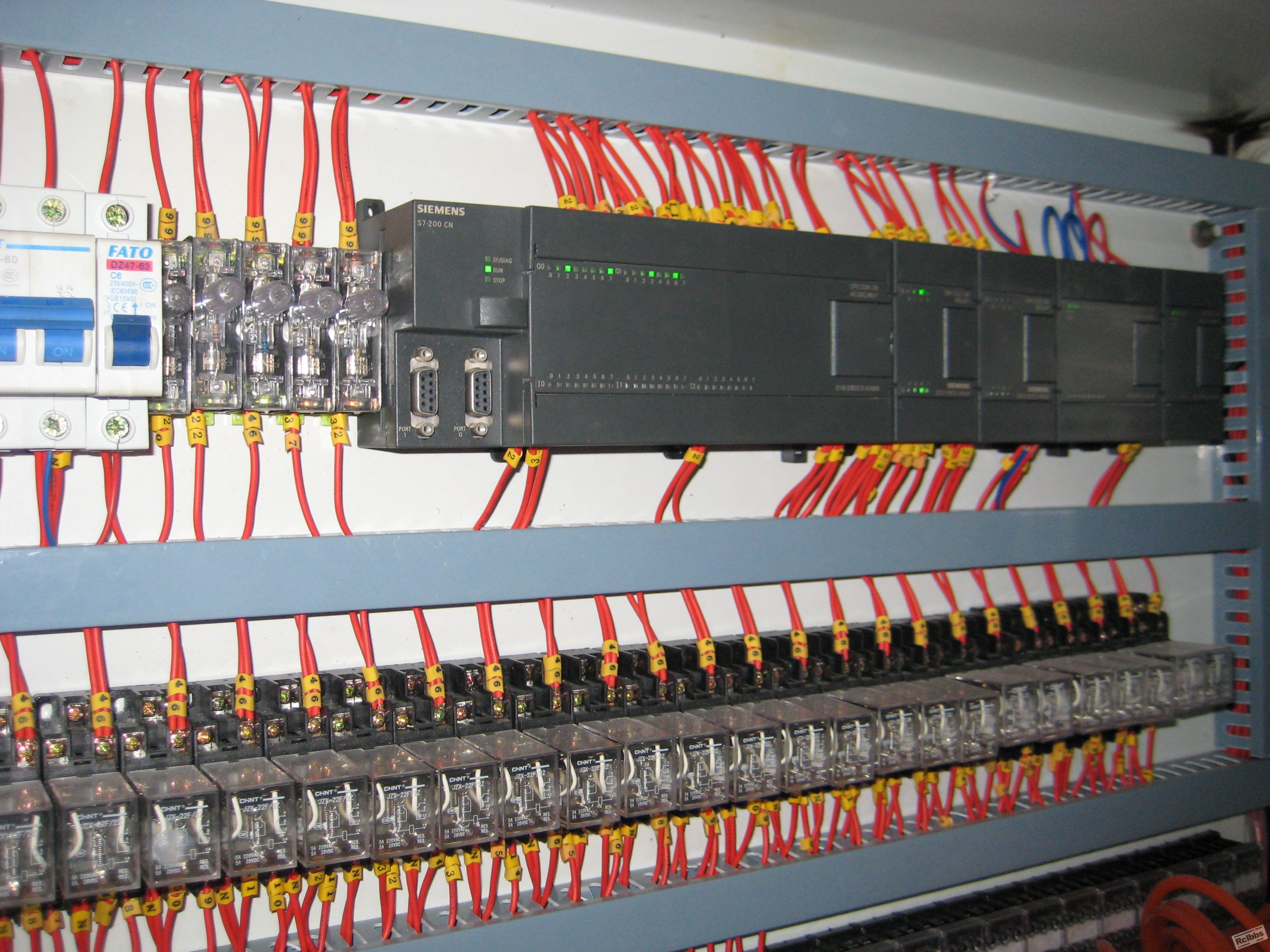

有几张图片好像是一样的。这是同一套设备的控制吗?怎么PLC又有西门子S7-200,也有S7-300的,我以为只有我才这么干。
签到天数: 1677 天
 楼主| 发表于 2011-12-15 14:39:10 | 显示全部楼层
S7-200都是制氮机的气动阀岛的控制了。。。。
