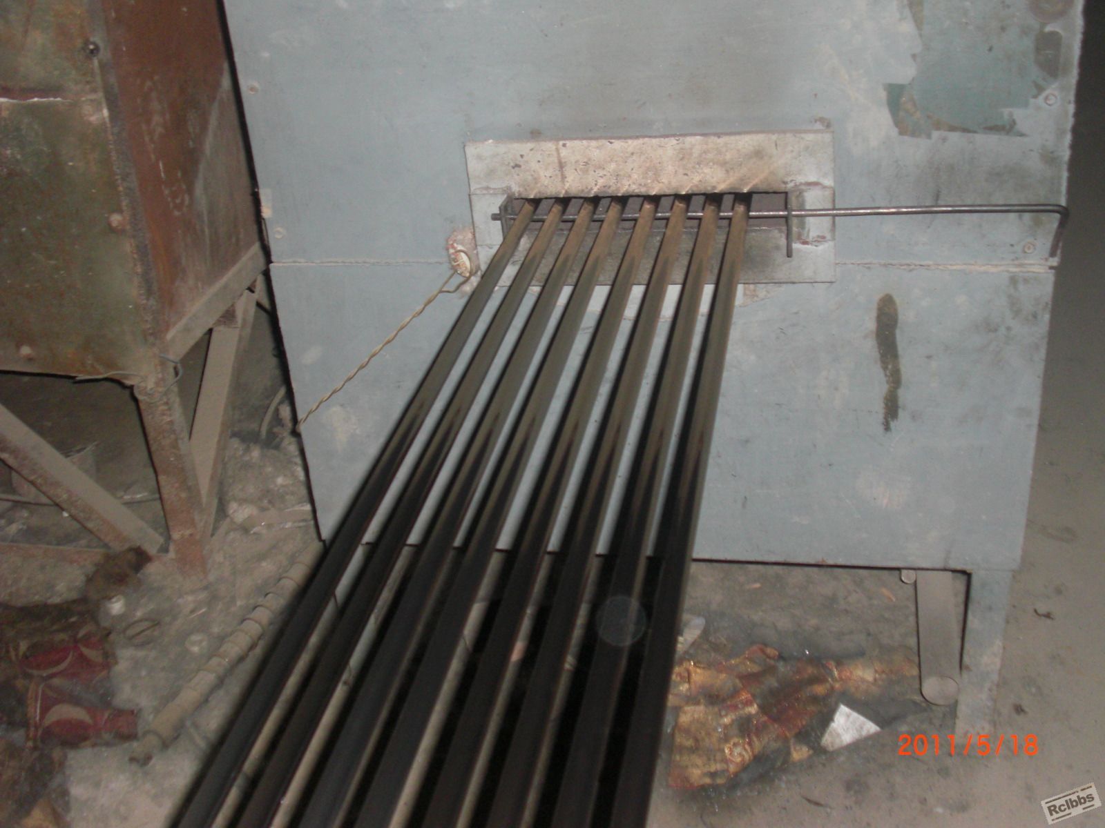

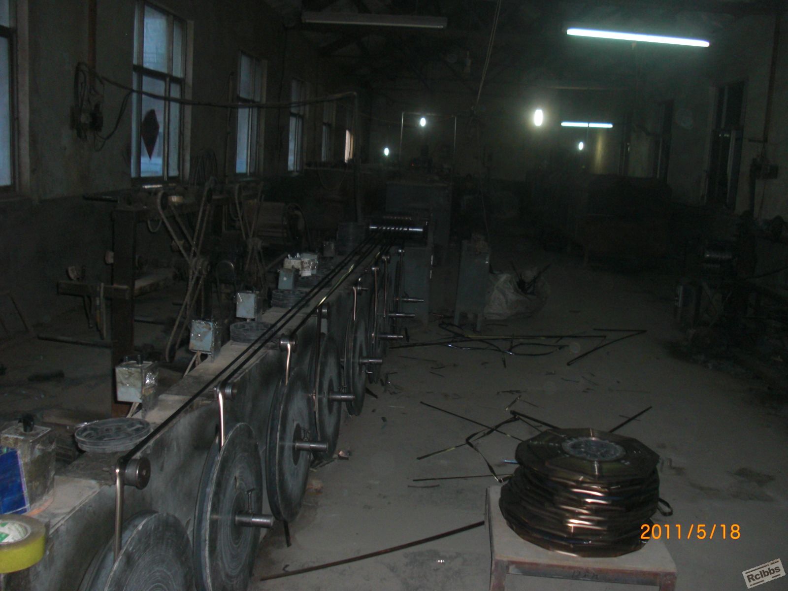

 楼主| 发表于 2011-8-12 13:36:37 | 显示全部楼层
sunhigh 发表于 2011-8-7 16:35
要求的设备要不要张力控制?
类似于图片中的设备,望指点,谢谢
发表于 2011-8-13 02:21:31 | 显示全部楼层
这样的设备估计没有现成的,需要定制,线材0.7mm很细,线速150 m/min 也就是说处理速度两米五每秒,还需要加热到280度,需要控温,估计生产设备还得研制,价格便宜不了,交货期也一定很长。
